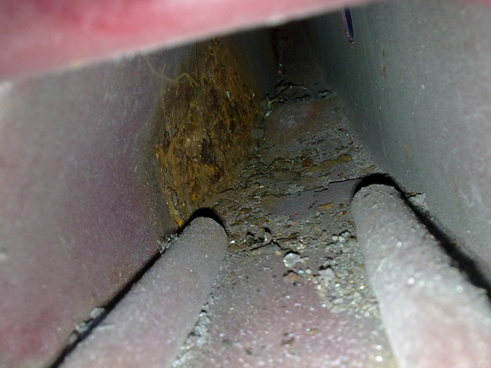

Tja vorne im Träger siehts etwas böse aus.
Hatten jetzt vor das ganze einmal auszupusten vom losen dreck und die stellen dann mit Owatrol einzuschmieren sodas es den Rost tötet und in dem aktuellen ist zustand bleibt.
Danach halt mit dem Fluidfilm NAS.
Ist das irgendwie bekannt ob sich die beiden Mittel gut miteinander vertragen ?
Beiträge: 1529
Re: Corsa A Hohlraumversiegelung
Fluid kannst du ruhig über Owatrol drübersprühen, ist kein Problem
Steve
