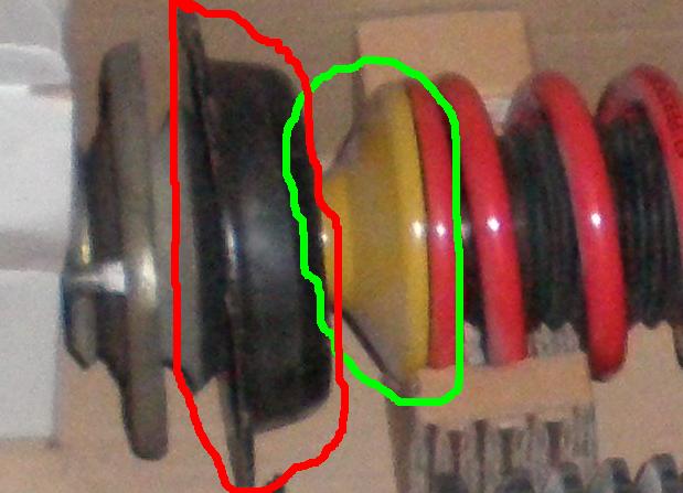

also: der federteller passt 1a auf die feder und oben passt er auch ins domlager aber der durchlass in der mitte ist zu weit so dass das gewinde mit dem das federbein auf dem domlager gehalten werden soll einfach oben durchgeht anstatt vorher gestoppt zu werden.
hab da grad n bild gesehn:
hab den federteller (rot eingekreist) nicht drauf sondern nur das lager davon und das hab ich unter dem anderen (auch?) federteller (grün eingekreist). muss der teller drauf? für mich sieht das so aus als würd der nicht richtig halten...

Ich kenn das nur *mit* schwarzen Federteller samt Lager, also eigentlich genauso wies auf dem Foto zu sehen ist.

der federteller kommt definitiv nicht dahin, der konus von dem gelben dingen passt ziemlich genau in das domlager.... musst halt soweit "hochschrauben" das die feder vorspannung hat, war bei meinem fk-gewinde auch so. mit dem originalen federteller dazwischen wird das kein prüfer abnehmen....
allerdings muss ich auch dazu sagen das das bild nicht sehr aussagekräftig ist. so wie du das beschreibst ist es möglich das sich der eigentliche federteller (der gelbe) komplett auf der kobenstange rauf und runter bewegen kann..... das darf aber so nicht sein, auf der kolbenstange muss ein absatz sein, genau wie in dem gelben federteller bzw der federteller darf sich nicht weiter als bis zu eben diesem absatz bewegen dürfen, also mit montiertem domlager gar nicht...
zerleg das federbein doch mal soweit das du alles einzeln hast und mach dann nochmal bilder....

ja der federteller der hier gelb ist hat bei mir keinen stopper und sonst war auch nix dabei, war aber auch wie gesagt gebraucht.

TÜV hin oder her, der sieht beuen in der Motorhaube, meinst du der trägt dir das ein? Mein letztes Federbein hab ich auch nicht so direkt mehr vor Augen, aber wie gesagt, irgendetwas fehlt da, dieses konische gelbe teil muss richtig im Federteller verschwinden. Abgesehen vom TÜV würde ich so nicht fahren wollen.

das mit dem gewindefahrwerk funktioniert folgendermaßen... in deinem alten federbein ist auch so ein silbergraues metallteil, das aussieht wie das gelbe... das brauchst du und dann noch das lager aus dem alten schwarzen federteller (rausschlagen, vorsichtig!). dann federbein folgendermaßen zusammensetzen:
dein gelber teller, ausgeschlagenes lager, silbergrauer teller des alten federbeins, domlager, u-scheibe (auch vom alten federbein) und dann den obersten teller (kupfer- / goldfarben) vom alten federbein. dann die gesamte konstruktion etwas zusammendrücken und zusammenschrauben --> fertig!

jop die teile hab ich, aber das hört sich noch schlimmer an so wie du das erklärst....
naja ich versuchs ma :mrgreen:

habs so zusammengebaut, sieht gut aus.
danke :)

also das lager aus dem alten federteller brauch man immer.
entweder verbaut man den federteller komplett oder man löst das lager aus und verbaut es.
h&r bietet die lager auch einzelnd an. ich hab bei mir im straßencorsa noch das ganze teil drin. stört doch keinen.
funktioniert problemlos.
