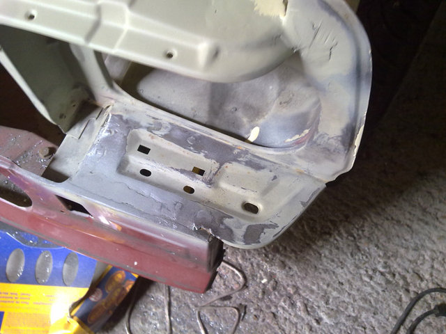

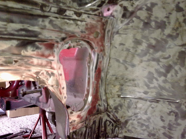

So, hab mal die Bleche, die im letzten Jahr vorne eingschweißt wurden, n bissl schön verschliffen. Das mit dem verzinnen hat mir noch nicht so gefallen. Außerdem sind beide Bereiche vorne unter den Kotflügeln mit Brantho-Korrux gestrichen. Auf der Fahrerseite fehlen aber noch ein paar Schichten, musste aber erst trocken.
Ich finds nun schon viel besser, mühsam ernährt sich das Eichhörnchen ^^
Bin jetzt am überlegen, was ich mit dem Motorraum mache. Ich würd den glaub ich eig. auch gerne mit dem Brantho-Zeugs machen, dann ist er aber hellelfenbein. Passen würde es zu dem Rot, wenn es denn bleibt. Oder ich lass ihn auf komplett in dem hellelfenbein lackieren. Ach ich weiß nicht... Ich steh irgendwie auf diese Farbe^^

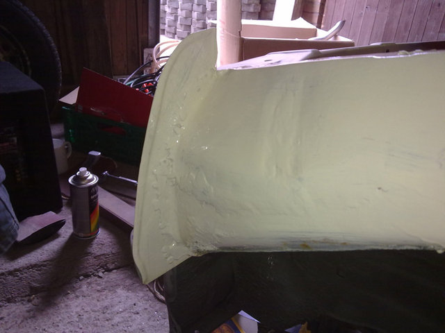

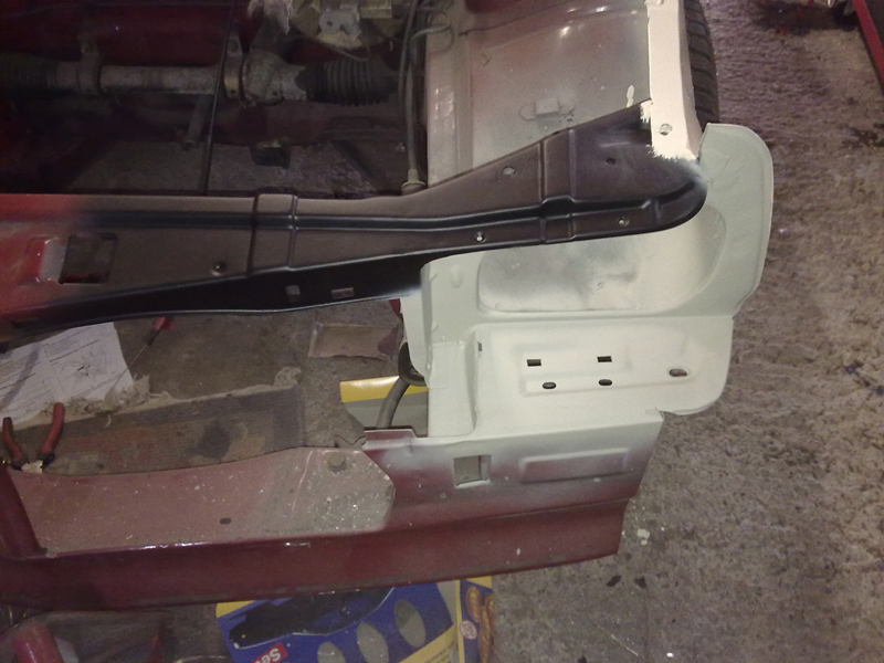

Also, die Wahl ist auf hellelfenbeinfarbenen Motorraum und orig. Rot außenrum gefallen :)
Hab noch ein wenig weiter gemacht:

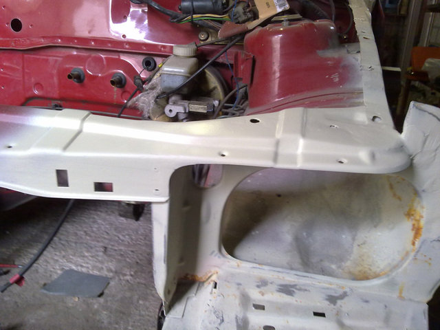

Die Frontmaske ist nun weitesgehend fertig. Die Seiten unter den Kotflügeln auch (sind nun 3 Schichten Brantho drauf). Permafilm wird dann noch folgen.
Jetzt gehts erst einmal an nem anderen Corsa weiter und zwischendurch wird der Radlauf zu Ende gemacht, das Heckblech getauscht und die Löcher im Kofferraum verschlossen. Danach sind die Karosseriearbeiten abgeschlossen :)
Dann wird der Motorraum lackiert und der Motor überholt und wieder eingesetzt. Außerdem wird der Unterboden noch komplett mit Owatrolöl eingestrichen und danach auch mit Brantho hellelfenbein lackiert.
Abschließend werden alle Gummi- und Plastikteile gereinigt und wieder verbaut. Das gleiche gilt für die Innenausstattung. Also ihr seht, es ist noch ein weiter weg :) Aber was tut man nicht alles, um später ein H-Kennzeichen zu bekommen ;)

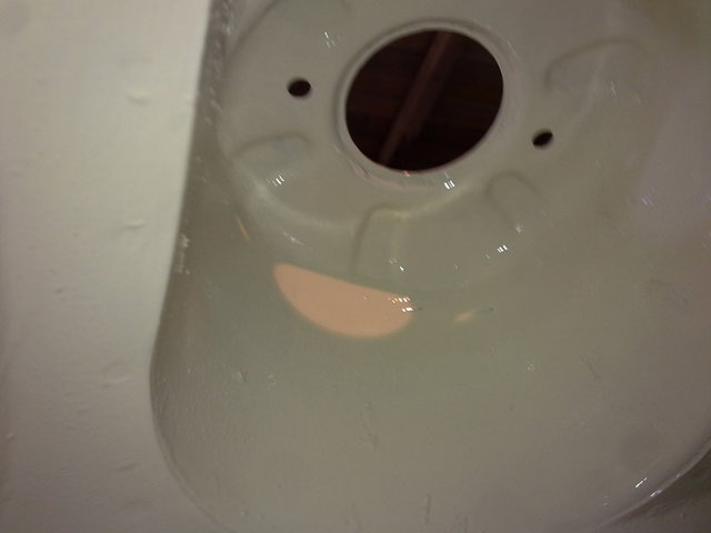

Gestern ging es weiter. Ich habe den vorderen Radlauf komplett von Unterbodenschutz befreit. Meine Frau hat in der Zeit dem BKV ein neues Gewand verliehen.
Danach haben wir noch gemeinsam die Blechfalze mit Owatrol-öl behandelt. Meine Frau hat Spritzen und Kanülen von der Arbeit mitgebracht, so dass wir gut zwischen die Bleche kamen.
Das ganze konnte nun schön ziehen und wird heute mit der ersten Schicht Brantho überzogen. Gleichzeitig kümmere ich mich um den anderen Radlauf und den Motorraum, der in den letzten Tagen auch komplett zerlegt wurde.

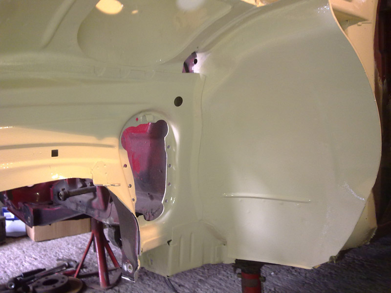

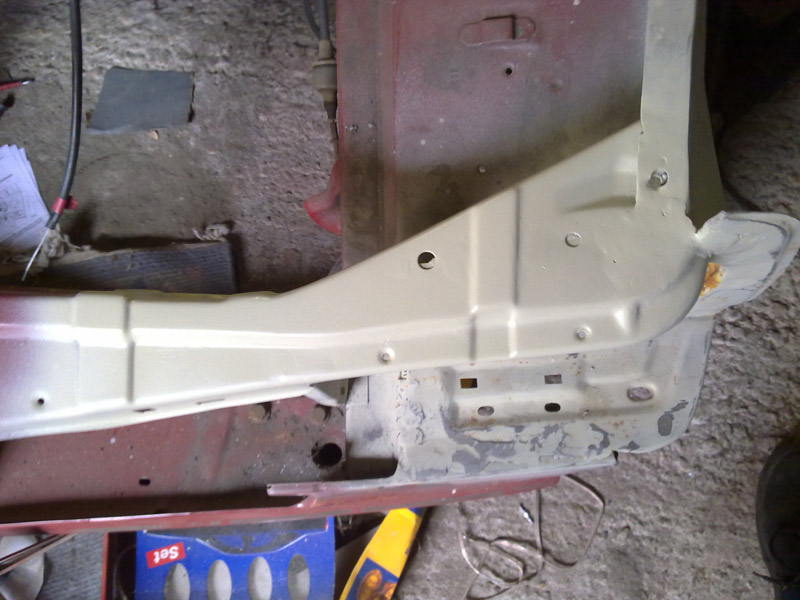

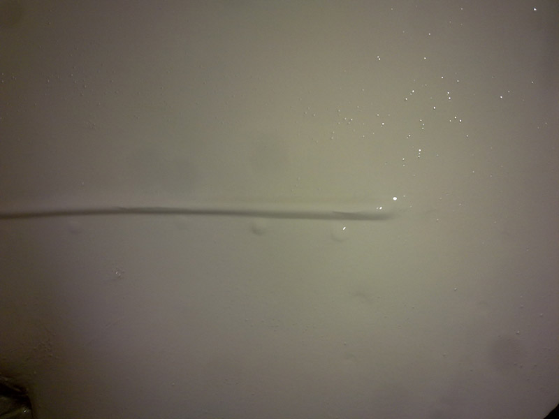

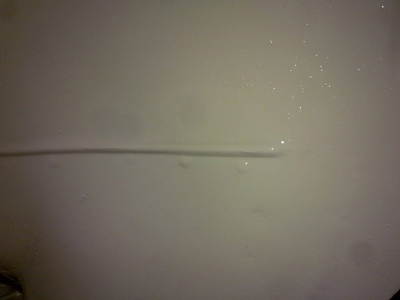

So Bilder von gestern und heute... Erstmal den ganzen Unterbodenschutz entfernt. Was mich sehr gefreut hat, dass nirgends darunter auch nur ein Krümmelchen Rost war :)
So dann habe ich das Brantho Korrux 3in1 hellelfenbein aufgetragen. Die Kanten habe ich mit einem Pinsel vorgestrichen, die Flächen mit einer kleinen Schaumstoffrolle bearbeitet. Ich finde, das Ergebnis kann sich sehen lassen :)

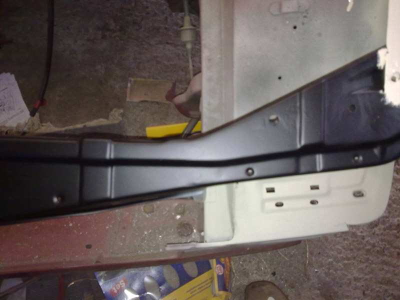

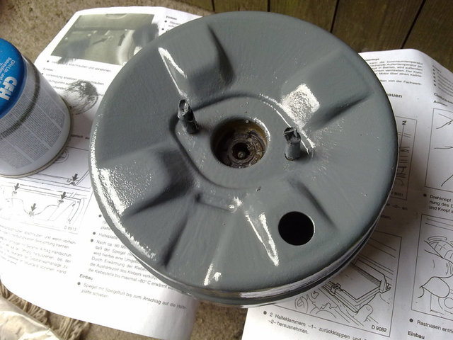

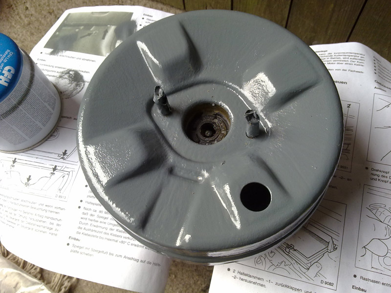

Nun der schon gestern bearbeitete BKV, leider nur mit Pinsel, weswegen man leichte Streifen erkennen kann. Aber nicht weiter tragisch. Auch hier Brantho Korrux 3in1 aber grau:
