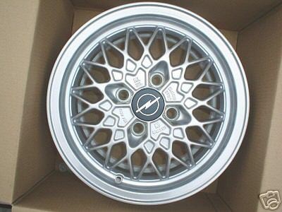

Ich habe auf meinem die Original 14er Alufelgen mit aktuell 165/65 R14, im Sommer nehme ich aber 175er, diese sind ohne Fahrwerk (laut Umrüstkatalog) ebenfalls freigegeben.
Die Felgen sind 5J ET49
Hier mal ein Bild...

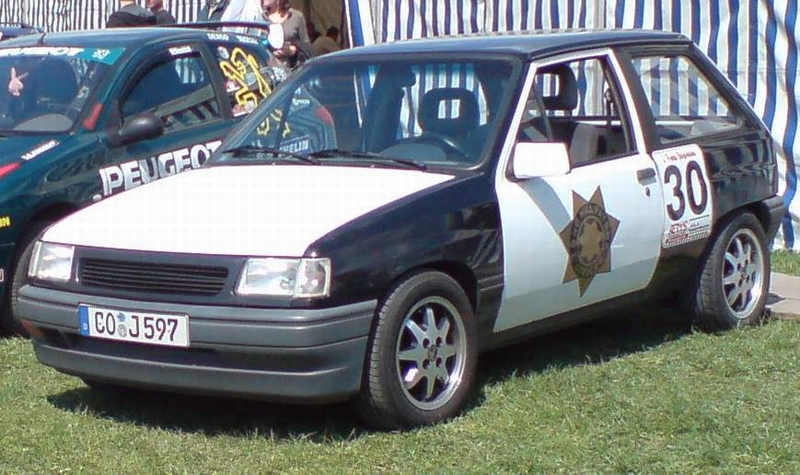

Hab auf meinem 4 cm tiefergelegten 45 Ps Corsalein 185/60/14 auf 6x14et37 eingetragen bekommen.
Sieht meiner Meinung nach absolut super aus und damit macht das Kurvenräubern echt Spass.
Musste hinten Kante umlegen und vorne nix.

Hier mal ein Bild wie das so ausgesehen hat.
Draufclicken dann wird´s grösser.
MfG.
Martin
