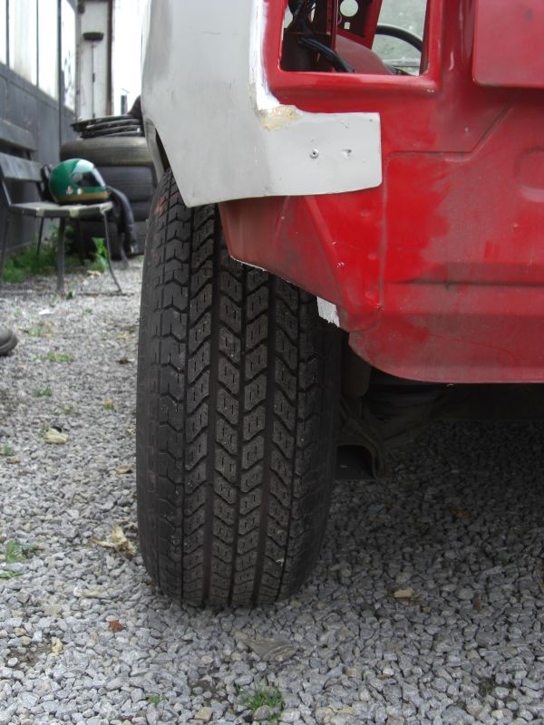

würde unter die seitenwand 9x15 et -5 passen?

Ich hab 8x15 et30 mit 20mm platten mit 8.0er Avon und da sind noch 2mm luft zum GFK also nein.

Das Musterrad, was auf dem foto zu sehen ist ist 7x13ET3 mit 185/60-13
Also 9Zoll dürfte für mein dafür halten knapp werden...

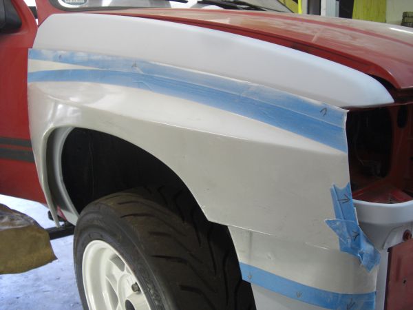

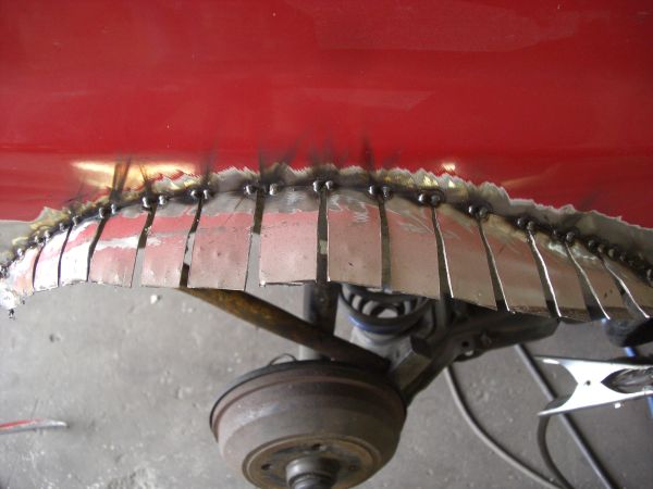

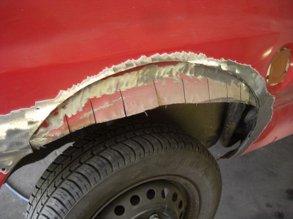

So kleines Update von heute. Rechtes hinteres Radhaus gemacht und vorne rechts aus dem GFK Kotflügel angefangen eine Verbreiterung zu machen...

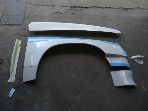

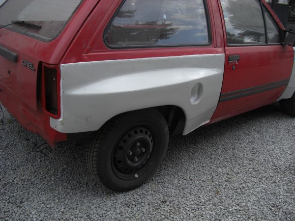

So heute ging es hinten in die Breite...
Wieso zerschneidest du dem Kotflügel?
Ist des wegen dem TüV da es dann nur als Radabdeckung eingetragen wird und nicht als Kotflügel?

Hallo Max,
muss laut dem Reglement nach dem ich fahren will Verbreiterungen verwenden. Ganze Kotflügel aus GFK sind da verboten...

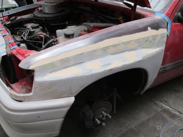

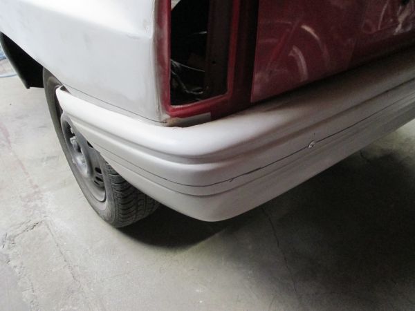

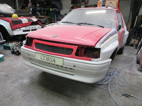

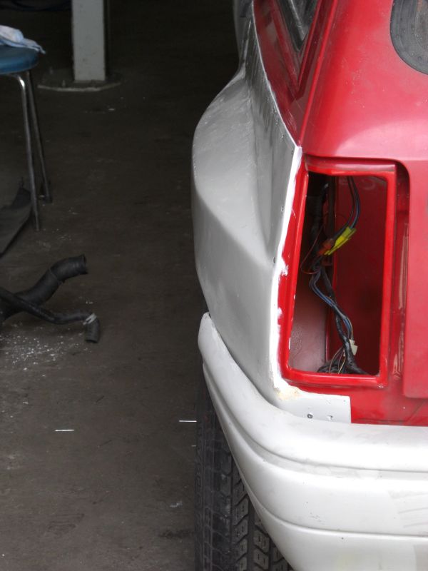

Nach langer Zeit der Lustlosigkeit hat sich auch hier wieder etwas getan. Alle Verbreiterungen sind dran und ich habe begonnen sie zu verspachteln und die Stoßstangen anzupassen und zu befestigen...

Ist aber noch genug Arbeit... Wenn man was näher dran geht ist es wellig ohne Ende : (

Und auch wenn es ein Rennwagen wird, will man es ja doch einigermaßen schön machen...
