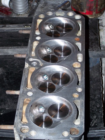

Der Zylinderkopf wird auf Dichtungsmaß erweitert,
und der Brennraum umgearbeitet (damit das Verdichtungsverhältnis stimmt)
Kanäle und Ventile ebenfalls aufs max. bearbeiten.

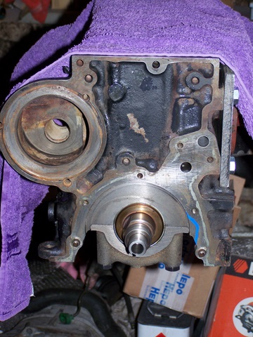

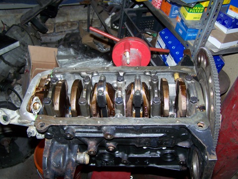

- nach dem abfäsen damit die 1.8er Ölpumpe passt
- 100_1679.JPG (78.19 KiB) 63087 mal betrachtet

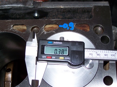

- In meinem Fall mußte der Block 9/10tel Geplant werden um auf einen Kolbenüberstand von 0.38 mm zu kommen
- 100_1689.JPG (71.95 KiB) 63087 mal betrachtet

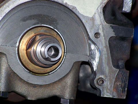

- die markierte Stelle muß Abgefräßt werden
- 100_1674.JPG (90.99 KiB) 63087 mal betrachtet

Re: Was kann man aus Opelmotoren für Motoren bauen
sieht sehr interessant aus, sowas ist mir auch schon durch den kopf gegangen..
aber kolbenüberstand mitm messschieber zu ermitteln hab ich noch nicht gesehen..
danke DèvélS!
danke DèvélS!
- kompressormichel
- Beiträge: 581
- Registriert: 10. Feb 2009, 17:05
- Wohnort: Aachen
Der Messschieber ist auch nur fürs Foto
habe nur Analoge Messuhren ,
das ist doof wenn man alleine ist
Noch ein kleiner Nachtrag

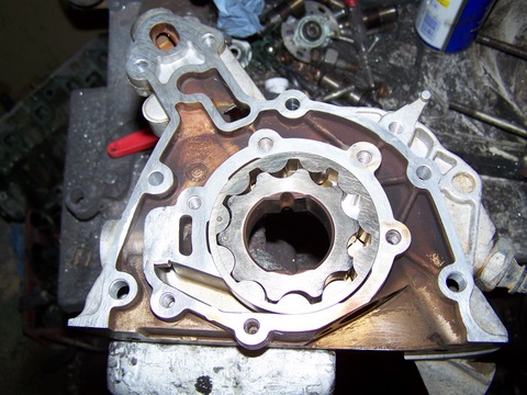

- Zur veranschaulichung: die 1.8er Ölpumpe
- 100_1670.JPG (86.7 KiB) 63069 mal betrachtet

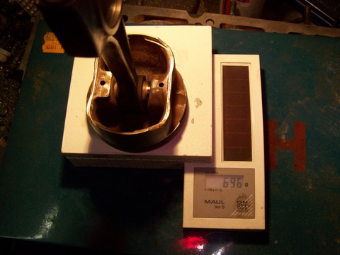

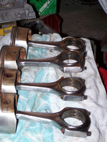

- So sehen die 1.8er Kolben/Pleuel nach dem Erleichtern aus
- 100_1708.JPG (81.24 KiB) 63086 mal betrachtet
