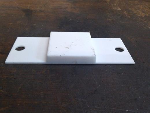

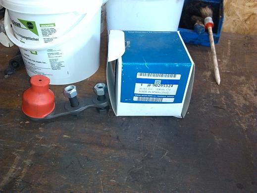

Auf der Suche nach dem Gewackle beim Beschleunigen, hab ich mal angefangen Teile zu tauschen.
Original Opel Traggelenk, ja es gibt sie noch :mrgreen:
Antinikplatte aus Kunststoff verbaut. Gibts ab voraussichtlich nächster Woche bei mir. 12€ inkl. Versand.
Rechte, äußere Gelenkwelle erneuert.
Alles ohne Erfolg.
Seltsamerweise hab ich bei beiden Corsa das gleiche Problem, obwohl beide völlig unterschiedliche Wellen und Umbausätze haben :?

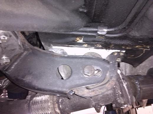

Schau bitte nochmal nach ob am Rahmen keine Rissen vorhanden sind. Wenn da alles OK und alles andere ist Spielfrei (Lenkstange nicht vergessen) kann es eigentlich nur noch an der Spur liegen.
