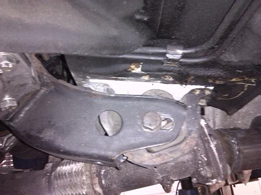

Auf der Suche nach dem Gewackle beim Beschleunigen, hab ich mal angefangen Teile zu tauschen.

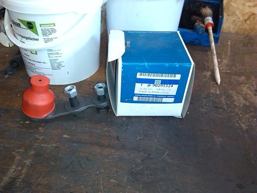

Original Opel Traggelenk, ja es gibt sie noch

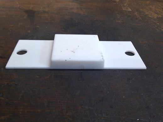

Antinikplatte aus Kunststoff verbaut. Gibts ab voraussichtlich nächster Woche bei mir. 12€ inkl. Versand.
Rechte, äußere Gelenkwelle erneuert.
Alles ohne Erfolg.
Seltsamerweise hab ich bei beiden Corsa das gleiche Problem, obwohl beide völlig unterschiedliche Wellen und Umbausätze haben

Wie muss ich mir das Gewackle vorstellen? Bitte um nähere Beschreibung.
Re: Balu´s Silberpfeil
Na ungefähr so, als wenn ein Gelenk lose wäre.
Am schlimmsten ist es im 1-2ten Gang, später wird es weniger, klar weniger Druck.
Der Lenker wackelt stark.
Ohne Last ist nichts davon da.
Los ging das ganze auf der Viertel Meile in Mengen.
Es liegt also nicht an Felgen oder Reifen.
Trag und Lenkgelenke, sowie Radlager sind Spielfrei!
Querlenker und Zugstreben sind in PU gelagert.
Ich bin nirgends dagegen gefahren oder angeschlagen.
