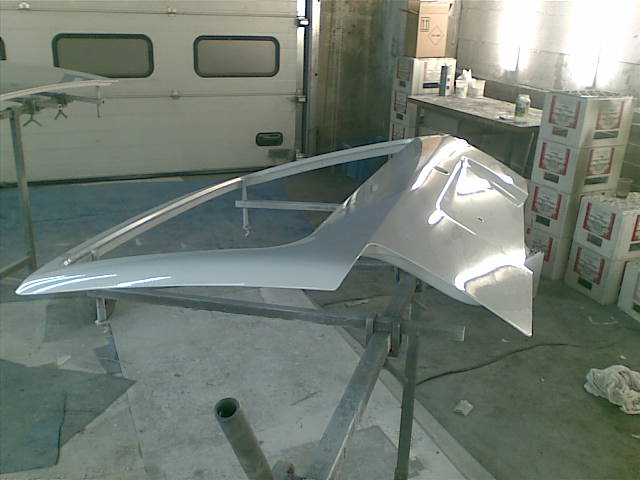

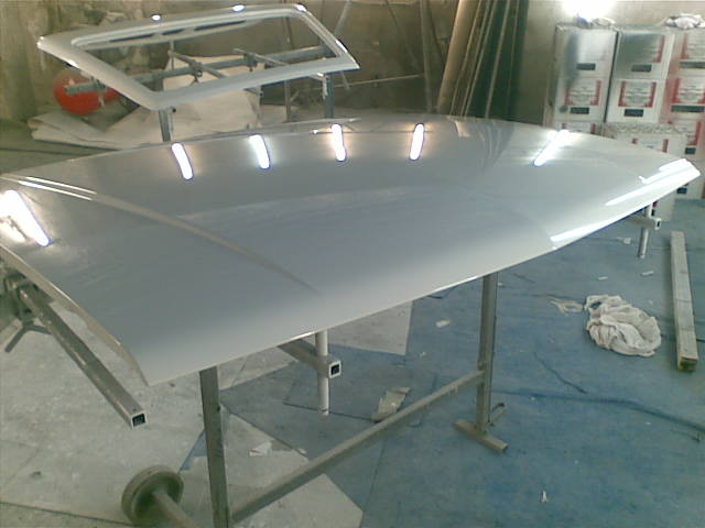

So, heute waren Haube und Heckklappe dran
Ich bin mit dem Ergebnis zufrieden

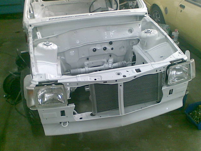

Die Anfänge des Zusammenbaus

Ist das Falcos Ex-Kühler (Alu-Kühler aus Ebay)?
Sieht doch soweit schön aus!
Verfasst: 19. Jan 2012, 19:10
von max-nl
Hat er doch aus dem UK? Seite 4.

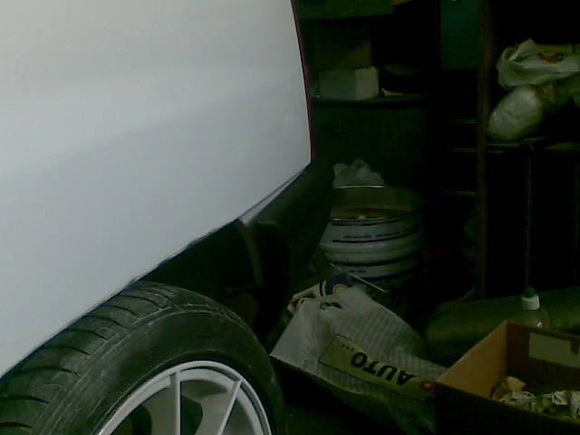

Erstmal wird weiter zusammengebaut bevor´s mit dem Lackieren der Teile weitergeht.

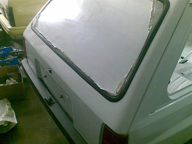

Heck ist fast fertig. Heck"Scheibe" war anstrengend, da der Gummi neu ist, aber nu isse drin
Beim Anbau der Stoßstange ist mir aufgefallen, daß sie links relativ weit absteht
Hattet ihr sowas auch schonmal? (speziell an die Vorface-Fahrer)--Stange und Halter sin Neu--
Hab sie jetzt erstmal mit ner Bügel-Gripzange fixiert. Vielleicht hilfts ja

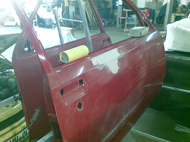

So, hab momentan 3 "Baustellen" gleichzeitig
Teile bearbeiten. Was son bischen Farbe doch ausmacht
Desweiteren Türen und Kotflügel fertig machen fürs lackieren

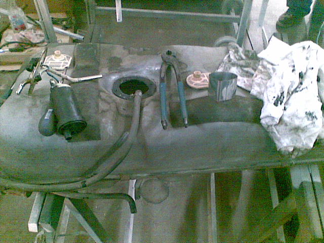

Und Benzinpumpen-Umbau

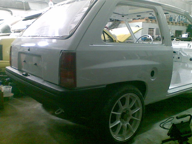

Verfasst: 17. Feb 2012, 22:06
von dennisdkadett
Hat sich wieder n bischen was getan

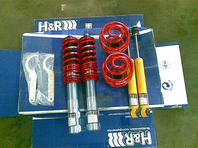

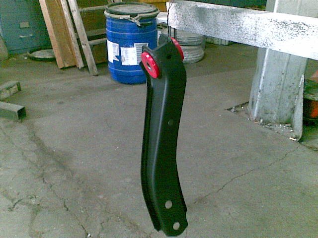

So, die Woche kam mein neues Fahrwerk an

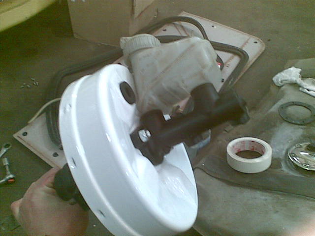

Und BKV und HBZ haben auch etwas Farbe abbekommen
