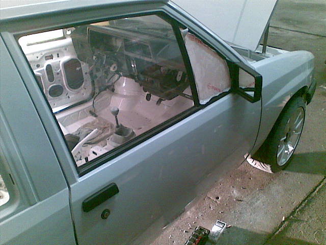

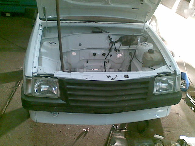

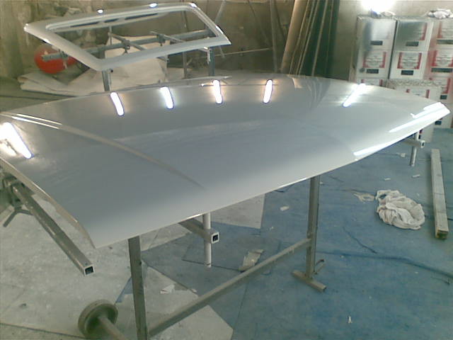

So, heute waren Haube und Heckklappe dran
Ich bin mit dem Ergebnis zufrieden

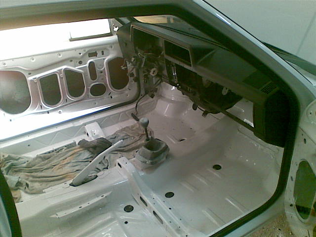

Die Anfänge des Zusammenbaus

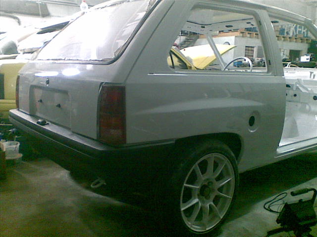

Erstmal wird weiter zusammengebaut bevor´s mit dem Lackieren der Teile weitergeht.

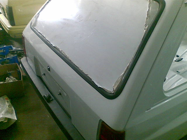

Heck ist fast fertig. Heck"Scheibe" war anstrengend, da der Gummi neu ist, aber nu isse drin

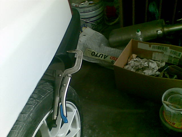

Beim Anbau der Stoßstange ist mir aufgefallen, daß sie links relativ weit absteht
Hattet ihr sowas auch schonmal? (speziell an die Vorface-Fahrer)--Stange und Halter sin Neu--
Hab sie jetzt erstmal mit ner Bügel-Gripzange fixiert. Vielleicht hilfts ja
Porky
Beiträge: 2123
Beitrag von Porky »
ab bauen und über nacht mal hochkant stehen lassen :top:
@dennisdkadett
Genau das gleiche Problem hatte ich mit meiner neuen Vorfacelift Stoßstange hinten links (Fahrerseite) auch. Ich habe sie abgebaut und im Knick von innen vorsichtig mit einem Heißluftfön erwärmt und von Hand etwas weiter zurückgedrückt, als sie sein soll und bis zum erkalten so gehalten. Dann ans Auto dran und nochmal mit dem Fön leicht erwärmt und richtig passend gebogen. Das hält jetzt schon seit fast einem Jahr und die wird wohl auch so bleiben.
Mit der Grippzange hat es nicht viel gebracht.

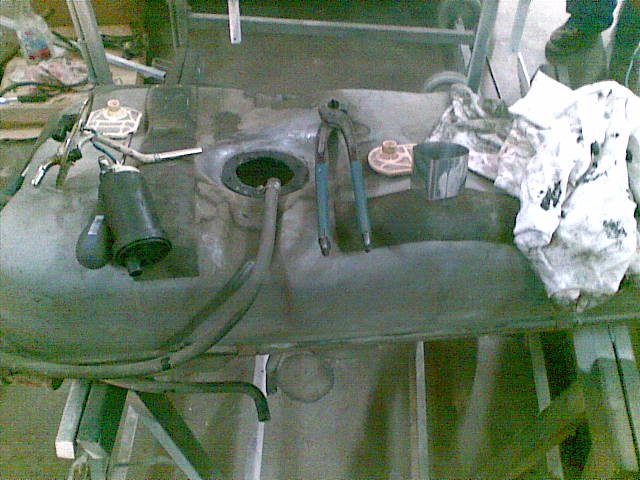

So, hab momentan 3 "Baustellen" gleichzeitig

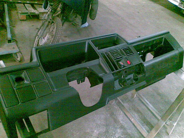

Teile bearbeiten. Was son bischen Farbe doch ausmacht

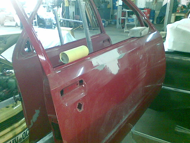

Desweiteren Türen und Kotflügel fertig machen fürs lackieren
Und Benzinpumpen-Umbau

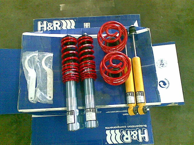

So, die Woche kam mein neues Fahrwerk an
Und BKV und HBZ haben auch etwas Farbe abbekommen
