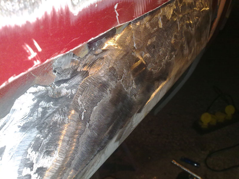

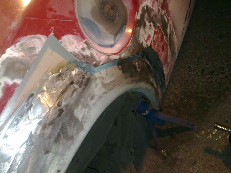

so nach endlosem "keine Zeit haben" ging es heute nun endlich weiter.
Der zweite Innenradlauf ist eingeschweißt, verzinnt, geschliffen und mit Hammerit lackiert (wobei ich von letzterem kein Bild habe)
Mittlerweile habe ich mir ein komplettes Heckblech organisiert. Danke an Elcamino fürs zur Verfügung stellen und Drecksack75 für die Abholung :)
Der Wagen wird jetzt erstmal komplett vom Blech her fit gemacht, damit er kommenden Sommer lackiert werden kann. Danach wird die Technik vom E12GV wieder verbaut und der Wagen bleibt, bis auf Fahrwerk und Felgen, original :)

Mal 2 kleine Fragen zum Umbau:
Hast du die Rep-Bleche für die Radläufe nur aufgeschweißt auf das restliche intakte Blech (also mit einer vorstehenden Kante), oder mit einer Absetzzange vorher die Kante angepasst?
Ich hab das ganze Spielchen dann auch noch vor mir, nur wird das dann die erste Blechreparatur im Sichtbereich... :wink:

von DeeJay2005
Rep-Bleche sind nur aufgeschweißt... Wollte da keine Experimente machen... Den Übergang vernünftig machen muss dann eh der Lacker :)

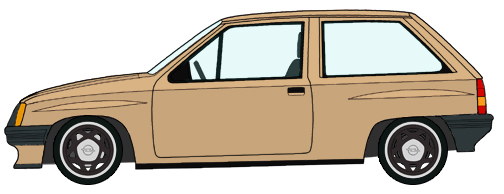

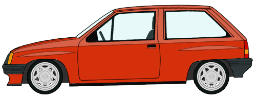

Ich glaube, so soll er mal werden :)
oder lieber doch so?
Hmm weiß auch nicht :)
Re: 87er Corsa LS
Verfasst: 22. Dez 2010, 21:08
von ZebRockSki
Belass es bei dem rot! :wink:
