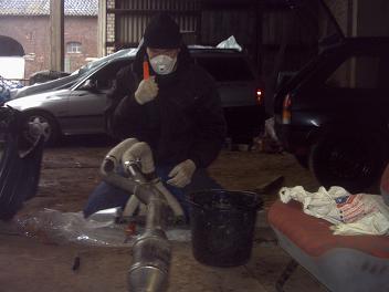

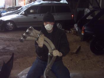

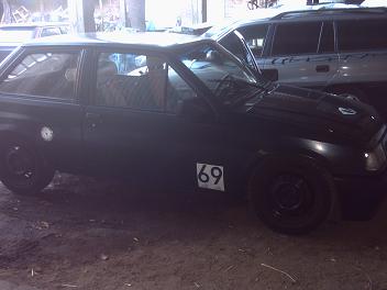

Heute hab ich mal den neuen Fächer mit Hitzeschutzband ummantelt,

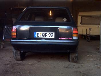

ne Vorface-Heckstoßi montiert und

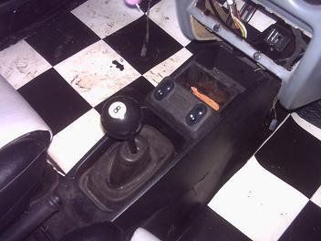

nen Schaltknauf gebastelt.
Ach ja, die Nummer auf der Tür ist "Porno"!

alter habt ihr keine garage oder macht ihr das alles draußen
mir wärs zu kalt
Unsere kleine Halle ist in Blickrichtung(Von mir aus gesehn auf dem Bild) gerade aus.
Ist aber zu voll zum schrauben! :lol:
Vectra 2000 4x4 und Irmscher Spider und das ganze Werkzeug/restliche Autoteile.
Mit der Kälte hält es sich in Grenzen.
Alles überdacht und windgeschützt,
dazu noch der Schrauberwahn. :lol:

mit dem hitzeband ist ne scheiss arbeit, hab ich auch schon durch dir juckt danach alles. :?
c16sei Umbau mit RSL 7/8x14
Das Wickeln war ätzend, aber Juckreiz hab ich keinen.
Hab schön die Gummihandschuhe angezogen, Atemmaske und
das Hitzeschutzband beim verarbeiten nass gemacht.
Trocken grob umd die Rohre gewickelt zum abmessen und
danach schön im Eimer durchnässt und verarbeitet.
Klappt super.

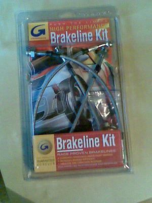

Es gab heute ein Verstärkungskit, PU´s und Stahlflex-Bremsleitungen mit ABE. :mrgreen:

Nimm bei dem Stahlflex Kit bitte die Originalschrauben, nicht die mitgelieferten.
Bild Bild Bild
Die Schrauben, die in den Bremssattel geschraubt werden?
Warum? :shock: :? :?: :?:

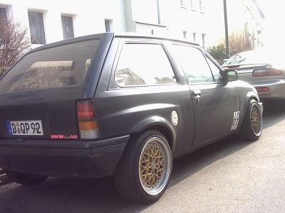

Endlich schöne Räder rollen und
der Innenraum schaut auch schöner aus! :wink:
Und durch das neue Fahrwerk macht es glatt noch mehr Spaß! :mrgreen:

ZebRockSki hat geschrieben:Die Schrauben, die in den Bremssattel geschraubt werden?
Genau :wink:
Die Stahlflexschläuche sind ne Klasse Sache und auch wirklich gute Qualität.
Nur die mitgelieferten Schrauben reissen schon bei geringer Belastung (beim Anschrauben)
War bei mir so und mir sind noch 2 weitere Fälle bekannt in denen sich die Dinger schon bei leichtem Anziehen verabschiedet haben.
Funzt aber mit den originalen Schrauben ganz wunderbar :wink:
Weiss auch nicht was die sich bei den Schrauben gedacht haben :roll:
