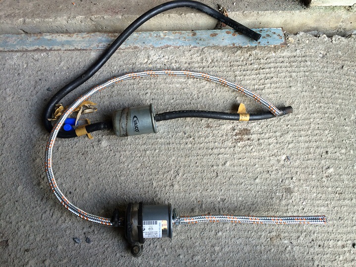

Re: Mein neuer 5er
Genau zur letzten Naht gestern, hat sich das Schutzgas verabschiedet, "Flasche leer"!
Somit hab ich heute die letzten Leitungen (alle Leitungen unten am Tank) und den Benzinfilter ausgetauscht.
Zum Schluss hat ich noch alle Nähte geglättet.
Wenn der April nicht schon so nah wäre,
würde ich fast behaupten, gut im Zeitplan zu liegen...!
Hab dann noch die Felgen eingepackt.
Neue Saison, neuer Lack...

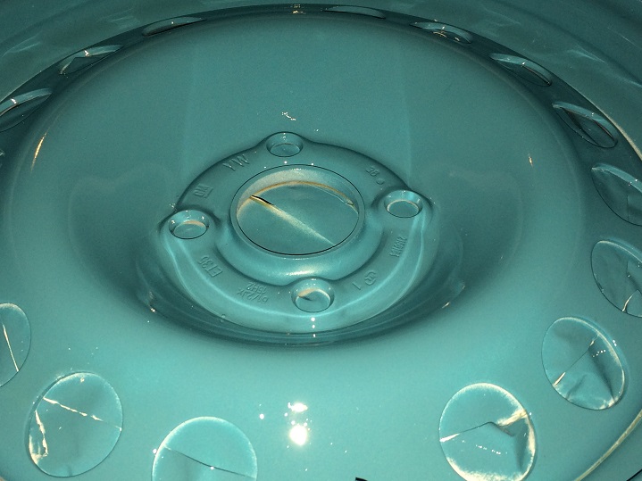

Re: Mein neuer 5er
Schon mal ein kleiner Vorgeschmack...
- Felge.jpg (109.69 KiB) 69703 mal betrachtet
Re: Mein neuer 5er
Sonnenbrille ab bei der Farbwahl
Da bin ich ja mal gespannt.
Re: Mein neuer 5er
Aber vorgestellt hab ich es mir cool!

Soweit sin alle Kleinigkeiten erledigt.
Am Mittwoch kommt die neue Schutzgasflasche mit Gas und
Samstag werd ich wild Braten.
Hab auch schonmal eine Felge drauf gesteckt (mit halb fertiger Front),
die Farbe/Felge ballert!
