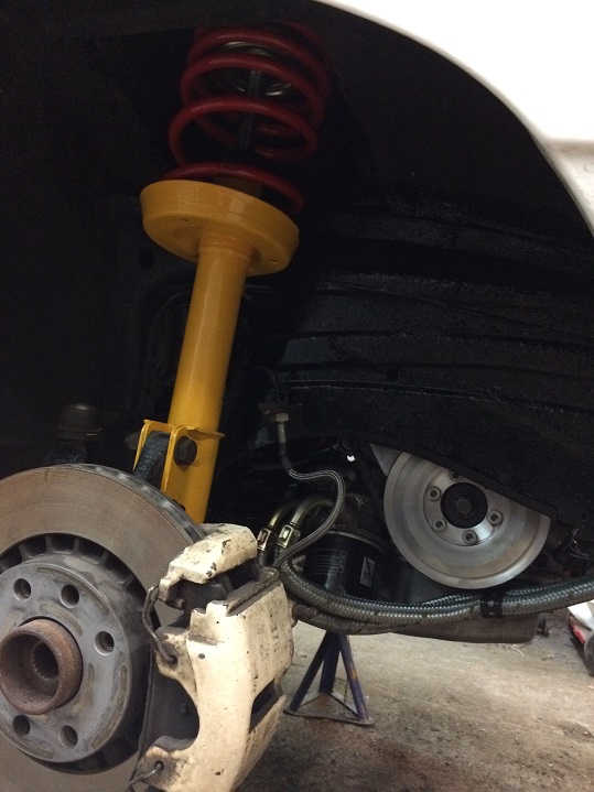

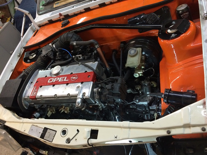

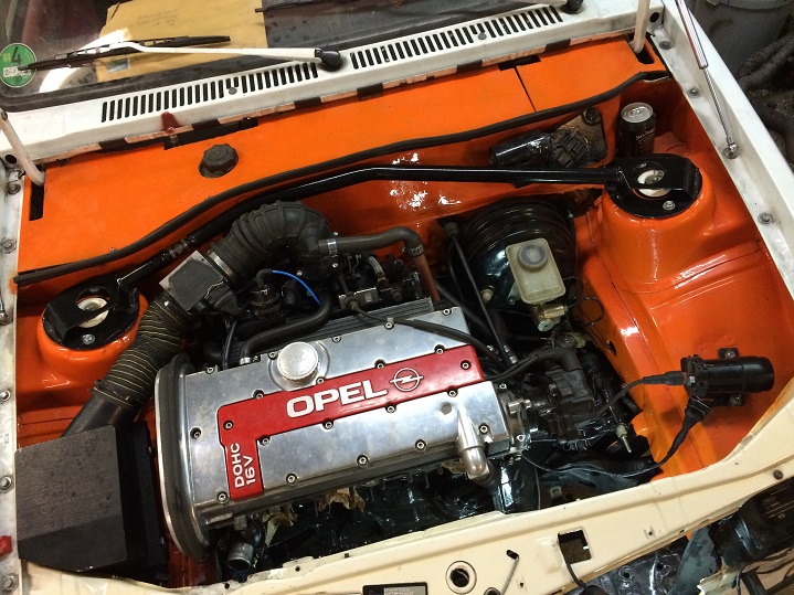

War zwar nicht all zu lang, aber die nächsten Kleinigkeiten sind erledigt.
Bis auf den neuen (noch fehlenden) KW-Sensor, ist der Motorraum fertig.
Alles angeschlossen und zusammen gebaut.
Und die Spax-Federbeine leuchten so schön im Radkasten!

kupferrohr noch schwarz machen?
sonst alles schick
sonst alles schick

Es war der erste Schritt zum Kupfer.sizzle hat geschrieben:kupferrohr noch schwarz machen?
sonst alles schick
Hab es nur mit nem Vlies kurz bearbeitet und fertig.
Mir gefällt diese gebürstete Kupferoptik.
Von daher bleibts.

Staubmanschetten im Stoßdämpfer sind wohl nicht zwingend erforderlich?
Frag nur interessehalber, weil ich das gerade sehe und mich das halt auch schon gefragt habe ob man die unbedingt braucht oder nicht.

Sowas ist ne Arbeit,
die fast keiner sieht!
Sieht aber schonmal anders aus,
als beim Kauf damals...
Auf der Kolbenstange ist ein Ring,
der dieses Thema erledigt.

Wenn es so bleiben soll, solltest du aber Klarlack auftragen, das blanke Kupfer korrodiert sonst ziemlich schnell und wird dann eher hässlich.ZebRockSki hat geschrieben: Mir gefällt diese gebürstete Kupferoptik.
Staubmanschetten würde ich trotzdem drauf machen. Die Abdichtung selbst ist natürlich an der Kolbenstange im Dämpfer, aber je mehr Dreck an die Kolbenstange außen kommt, desto eher kann die verdrecken und durch die Reibung dann doch die Abdichtung schnell verschleißen!
Re: Mein neuer 5er
Da hast du mit beidem recht!
Werde langsam betriebsblind!
