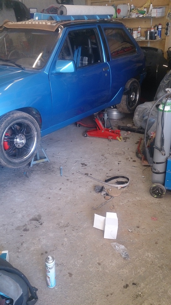

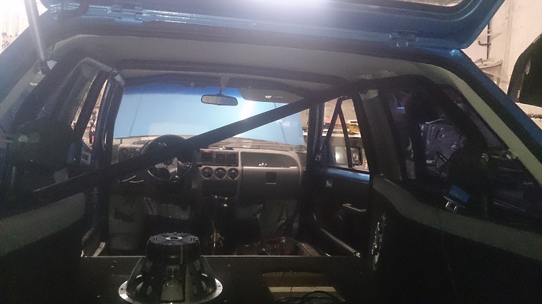

Gestern war es dann soweit ich hab Mittags angefangen den Käfig einzubauen und um 19 Uhr war Alles verschraubt :top: Passgenauigkeit ist absolut Top Spanngurt und Hammer konnten im Schrank bleiben :D
den Vordern Teil muss ich aber nochmal ausbauen da ich Depp das Polster fürn Kopf in der Werkstatt vergessen hab :evil:
Heut hab ich dann noch den Kofferraumausbau an den Käfig angepasst was zwar Millimeterarbeit war aber leichter ging wie befürchtet .. Planung ist halt alles :lol:
Die Anlage wird denke ich so nicht bleiben aber das kommt erst am Schluss.

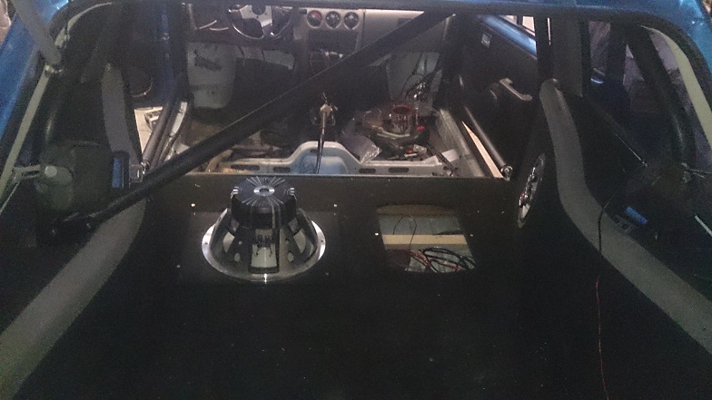

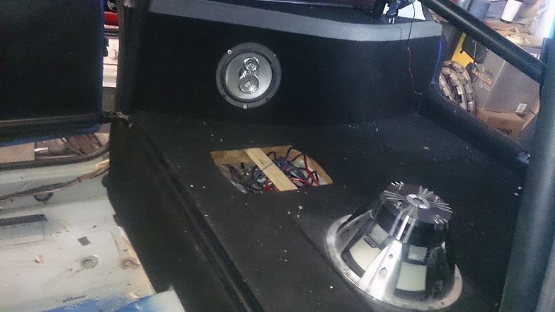

und nun endlich noch Bilder vom Kofferraum die ja noch schuldig war :wink:

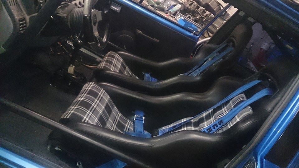

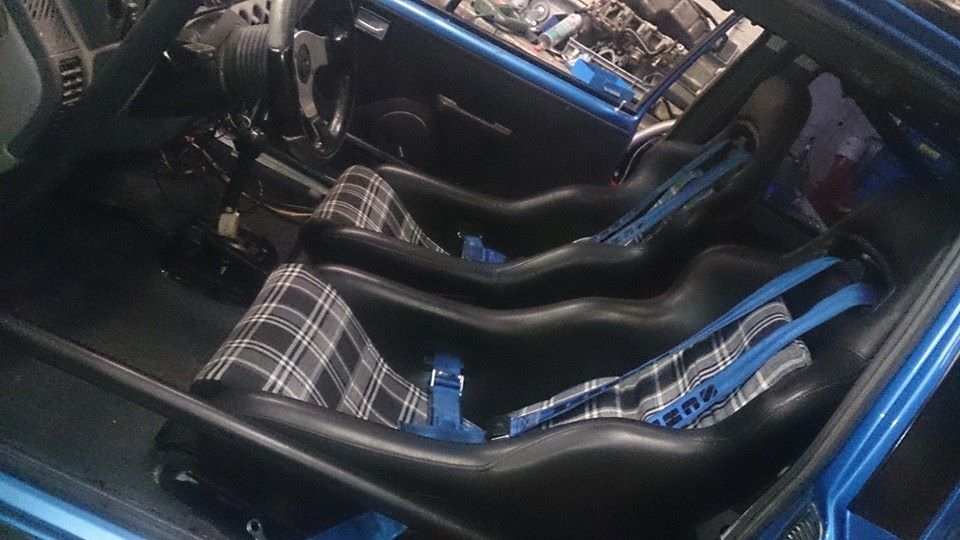

Ich hab endlich den Käfig komplett drinn und den Teppich wieder verlegt
Als nächstes hab ich mir ein 2 tes paar GSI Konsolen geschnappt und diese Umgebaut für die König Sitze Leider bin ich ums Schweissen und Flexen nicht drum rum gekommen hab es aber mitm TüV abgeklärt und vertraue meinen Schweissnähten :roll: Es ist aber Viel Arbeit mal eben schnell bruzzeln ist nicht
Aber jetzt sitze ich wieder "gerade" vor dem Lenkrad und hab 15 cm Luft zum Himmel und das bei 1,86m ;)
noch 8 Wochen bis zu TüV Termin und hier nen Update zu To Do List :

Die Sitze, sowie der Innenraum sehen sehr stimmig aus! :top:

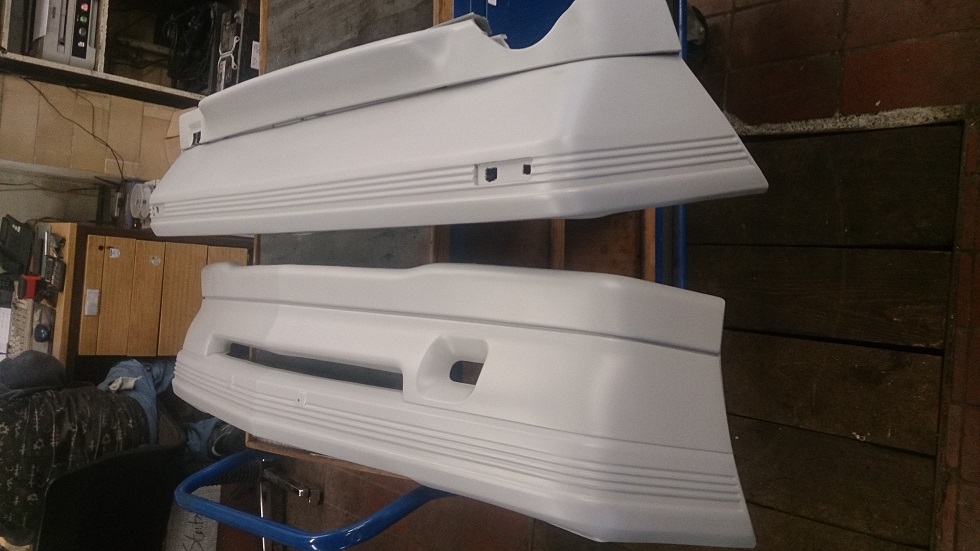

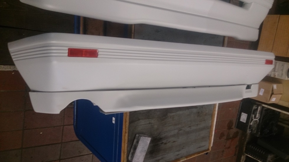

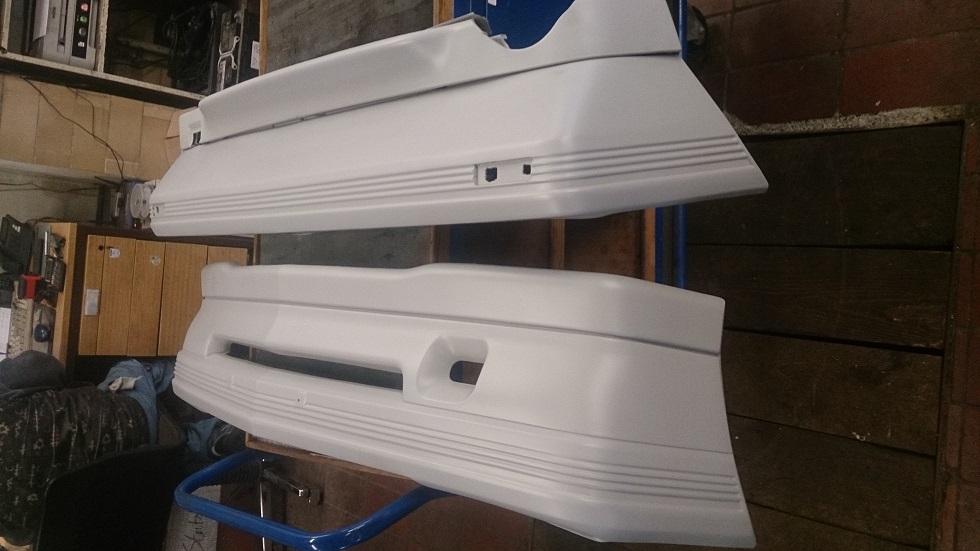

Ich hab es endlich geschafft die neuen Stoßstangen zu Füllern, "Endlich" deshalb weil sich mindestens 25 Jahre Kunststoffteile ganz schön wehren können bis da wieder was drauf haftet.
die vordere Verkleidung hatte Aufgrund eines Remplers ganz schön gelitten, einen Riss musste ich kleben sowie die ganze rechte Seite wieder mit Heissluftföhn und Nassen Lappen in Form bringen
dazu kamen noch 3 Schichten Lack mindestens 2 wahren mit der Dose so das ich alles so gut wie es ging runter schleifen musste in den ganzen Sicken und Ritzen war das eine gefühlte Lebensaufgabe.

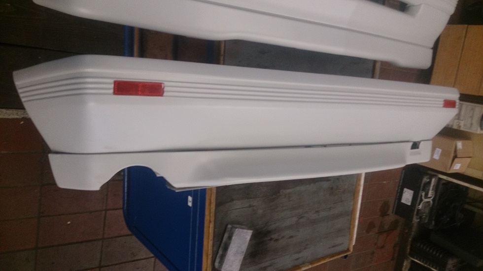

Die hintere besteht aus einer Standart Vorface Stossi aus der ich etwa 80 % der Struktur raus geschliffen bekommen hab dazu gibt es nen GSi Ansatz
Ausserdem hab ich Vivaro Reflektoren integriert ... ( was tut man nicht alles für den TüV und die Rennleitung :roll: )
jetzt noch alles Babypopo glatt schleifen und die Woche hoffentlich noch lacken :mrgreen:

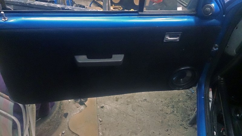

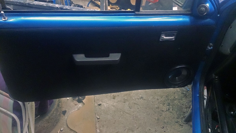

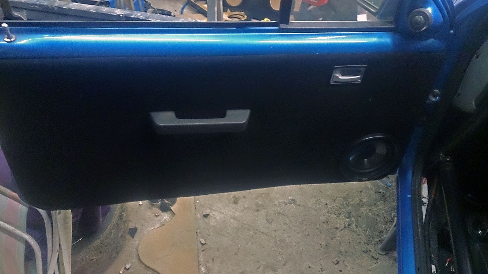

Nebenbei hab ich die Türverkleidungen noch Abgespeckt statt Doorboards gibts jetzt nur noch einen Hifonics Zeus Lautsprecher und Frischen Teppich passend zum Kofferaum, jetzt gehen die Türen auch wieder zu :lol:

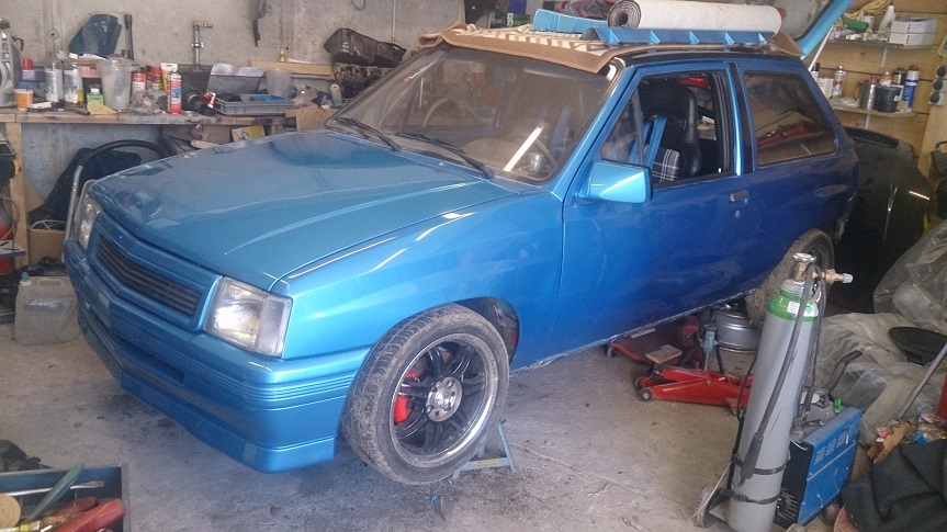

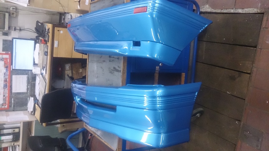

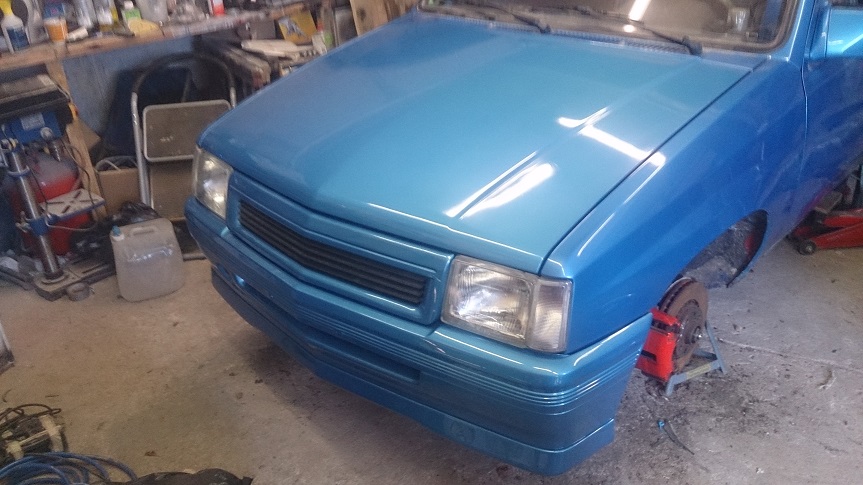

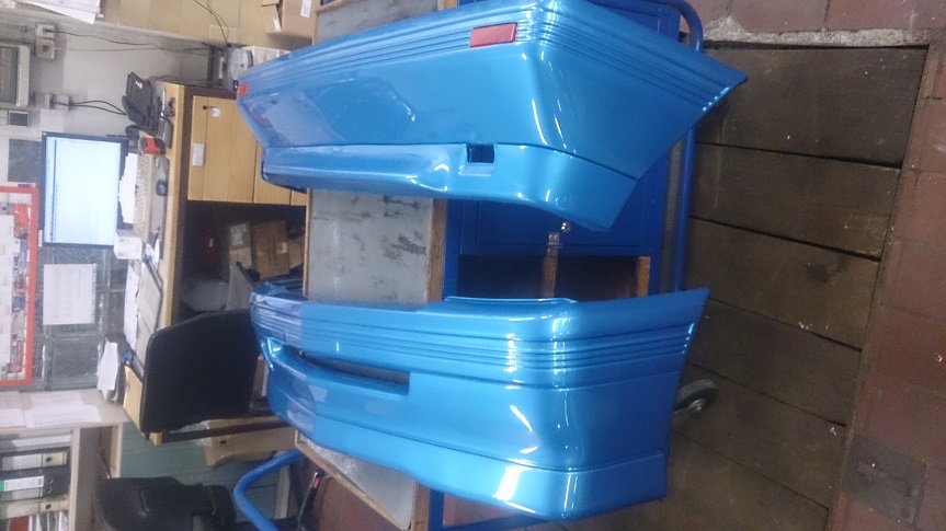

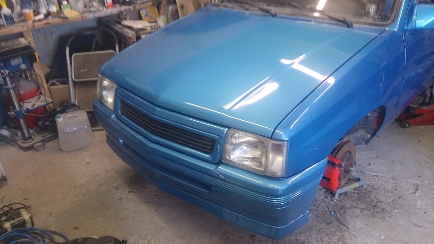

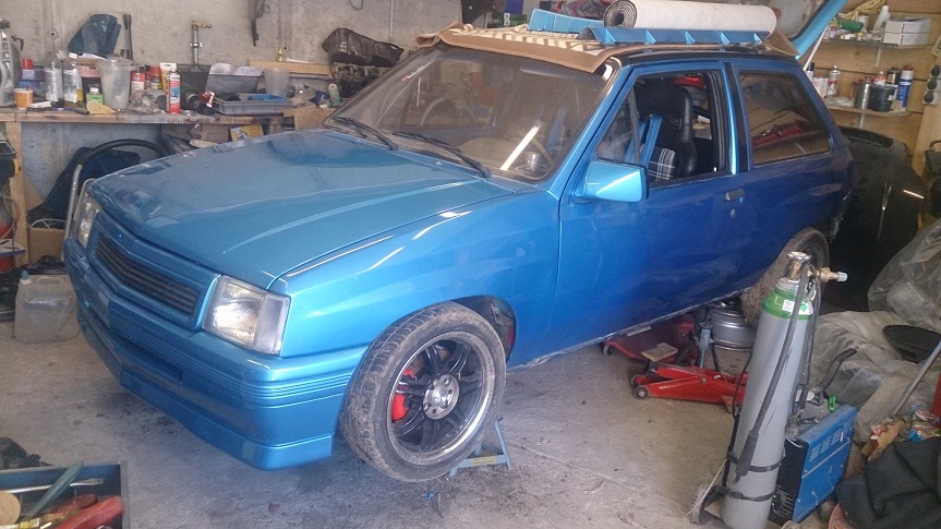

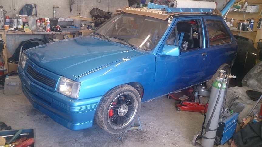

Und weiter gehts die Stoßstangen sind jetzt lackiert und durften nach dem Trocknen auch direkt am Corsa Platz nehmen ... einfach schön wie sich langsam alles fügt :)

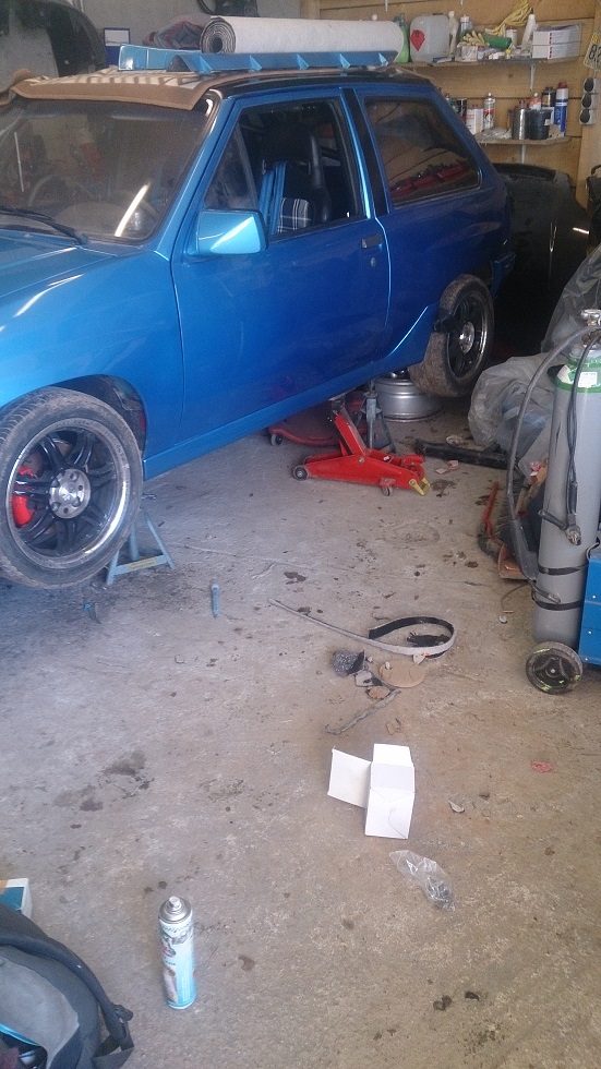

GSi Schweller sind auch gelackt aber erstmal nur rangehalten muss mal schauen wie ich die Clips schön befestige :roll:
nebenbei mach ich noch Nervigen Kleinkram z.b Gurte einbauen oder mich mit der Schaltung rumärgern weil die Ruhestellung nicht passt ( wenn ich keinen Gang eingelegt hab steht der Hebel vorm 5.ten und lässt sich nach links viel schwerer bewegen wie nach rechts :| ) muss noch schauen woran das liegt.
