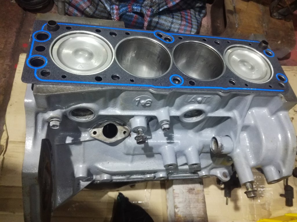

S-Corsa hat geschrieben: 4. Apr 2014, 13:02 Hallo,
ich habe einen C16SE Block mit Innerein vom X18XE1. Dazu einen bearbeiteten Kopf vom C16SEI.
Nun folgendes Problem: Die Verdichtung ist zu hoch.
Es gibt zwei Möglichkeiten, eine stärkere Kopfdichtung und/oder im Brennraum vom Zylinderkopf mehr Platz schaffen.
An den Kopf traut sich im Moment keiner ran, da ist die Frage wo könnte man problems noch was wegnehmen.
Eine dickere Dichtung habe ich nur bei Risse finden können. Diese ist 1,8mm. Was hat die Seriendichtung? 1,3...1,4? Das reicht leider nicht ganz...
Hat jemand eine Quelle wo man noch dickere Dichtungen bekommt?

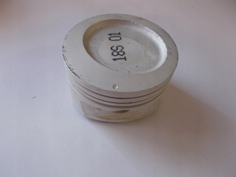

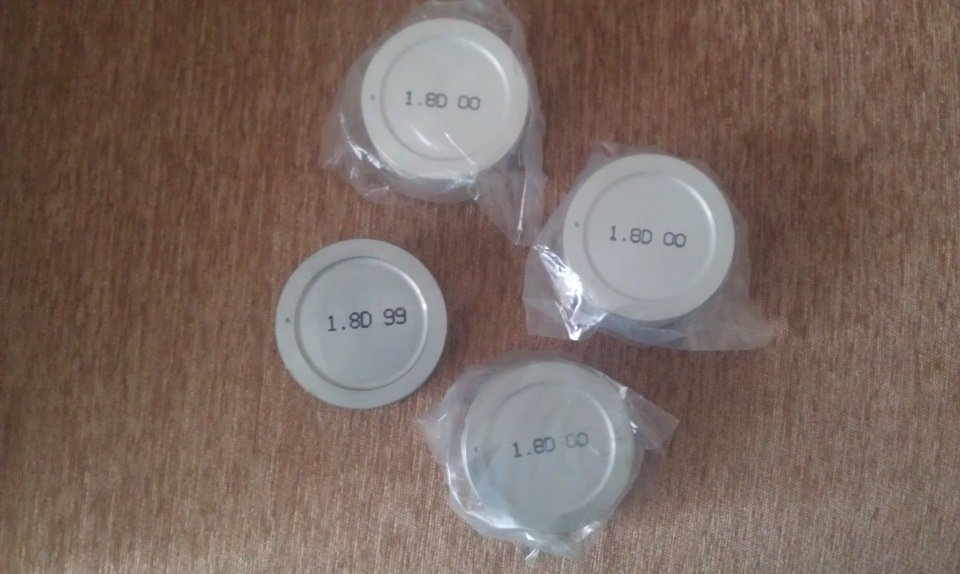

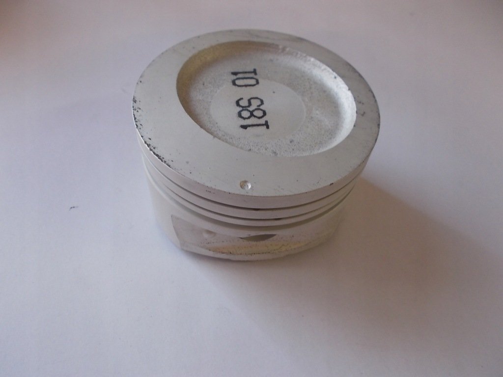

es gibt passende Kolben für 1.8 8v small block, für ziviles Verdichtungsverhältnis
3 Optionen 80.5mm :
1 - chevrolet montana 1.8.
2 - chevrolet rezzo/tacuma 1.8 f18s2
3 - chevrolet lacetti 1.8 16v F18d3 - Verdichtungsverhältnis bleibt hoch, aber niedriger ! als z18xe/x18xe1
