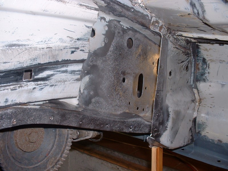

Der rechte Träger vorn scheint auch so eine typische Gammelecke zu sein...

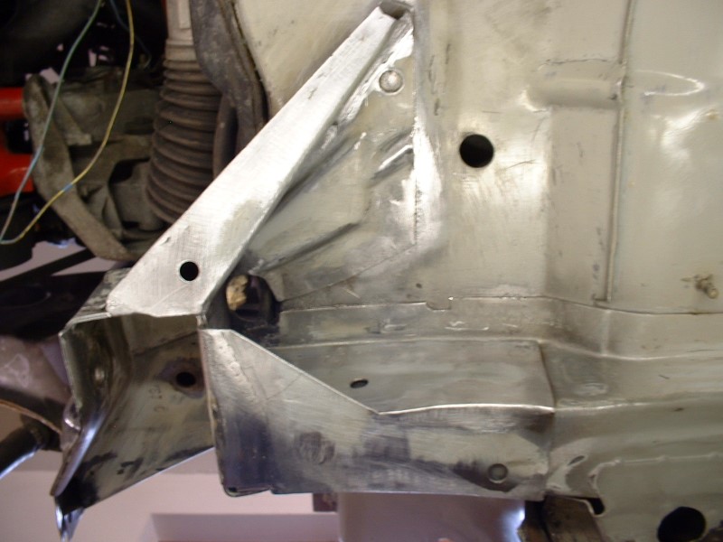

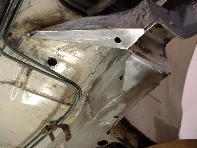

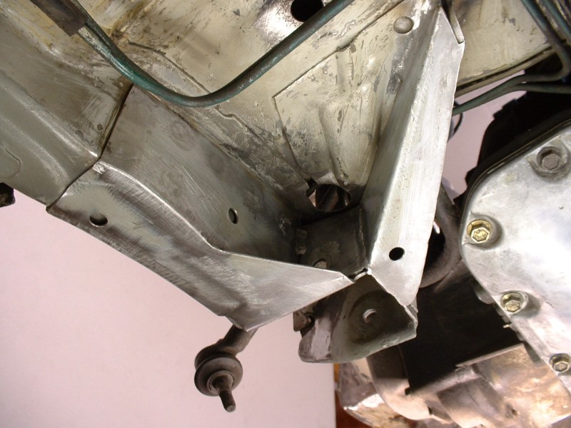

So der Verstärkungskram an der Querlenkeraufnahme ist auch drin. Hab ich alles aus 1,5er Blech gezaubert.
Alles wieder fein verschliffen, auch weil ich wollte, dass das möglichst Original aussieht...

Re: GSI Rettung
HAllo,
aus wieviel Bleche besteht die Querlenkerstabilisierung? Hast Du die seperat, oder am Fahrzeug erstellt?
MFg
MFg
Re: GSI Rettung
4 Bleche pro Seite.
Im Nachbarforum gibts da paar Vorlagen, so ganz passte das bei mir aber nicht.
http://corsafan.de/forum/thread.php?threadid=25245
Insofern liefs halt so, wie mit meinen ganzen anderen Blecharbeiten auch.
Abnehmen der Form per Papier an der Karosserie, Papierschablone anpassen, wenn das passt die Form aus Blech schneiden, biegen, anpassen an der Karosserie...
Hier hab ich halt zuerst das Blech Radhausseite verschweisst, dann das Blech Innenseite. Dann die Form für die Unterseite abgenommen, anpassen, anpassen...

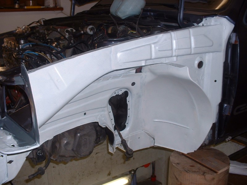

Linkes vorderes Radhaus endlich die erste Schicht Farbe, rechts wirds noch dauern...

- Links endlich mal die erste Schicht drauf...
- DSCF0005 (Andere).JPG (105.14 KiB) 87604 mal betrachtet

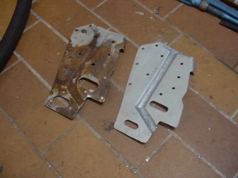

- Rost porentief rausgelutscht. Stellenweise nicht mehr das dickste, aber nicht durch...
- DSCF0003 (Andere).JPG (144.38 KiB) 87604 mal betrachtet
- Nachbaublech. Durch die Sicke kann man dann von vorne mit der Hohlraumsonde rein. Wäre schön gewesen wenn das vorher schonmal jemand gemacht hätte...
- DSCF0001 (Andere).JPG (98.39 KiB) 87604 mal betrachtet

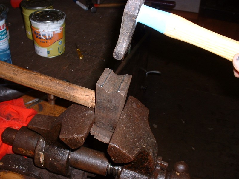

Das Feinblech ist aber auch wunderbar zu verarbeiten, war selber fast überrascht wie spielend man sogar in das 1,5er so eine Sicke dengeln kann...

Hab halt auch viel Werkzeug hier rumfliegen, da kann man schonmal was damit anstellen.

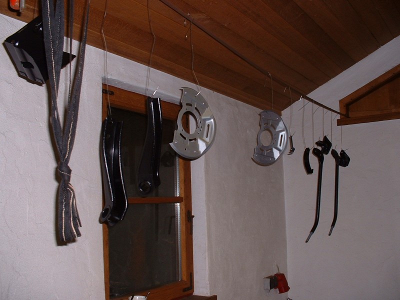

- Zweckmässiger, funktioneller Aufbau ;)
- DSCF0002 (Andere).JPG (113.42 KiB) 87597 mal betrachtet
- Teile, gut abgehangen.
- DSCF0003 (Andere).JPG (100.44 KiB) 87597 mal betrachtet
