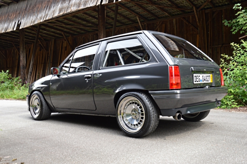

myname hat geschrieben:...geschafft;)
https://www.dropbox.com/sh/pdpaar3k8k8ruxu/vrS461QA2_
...ist eine Gallery mit 50 Bildern und sollte jetzt für jeden zu öffnen sein;)
Noch kurz als anmerkung:
Das Finish der Alu- und Edelstahlmaterialien muss noch gemacht werden.
Ein paar kleinigkeiten brauchen noch Lack.
Und ein paar andere sind noch nicht 100%ig fertig.
Aber im großen Ganzen passt soweit alles.
Und die Testfahrten hab ich auch erstmal überlebt;)
Respekt so baut man ein Corsa A :top:
Da bekommt man wieder lust ein neuen Corsa A aufzubauen. :)

Der Innenraum :shock: .
Bring dir meinen Corsa auch :lol: .
Aber wofür sind die 8 Schalter in der Mittelkonsole?
Drücke dir die Daumen fürn TÜV.

schöner umbau . echt da zieh ich mein hut vor . aber sag mal was fährst du den gerade so an leistung in deinem auto ? serie ?
myname
Beiträge: 111
Registriert: 14. Feb 2013, 12:27
Wohnort: Osterhofen
Re: Mein Corsa A Projekt mit z20let
Beitrag von myname »
danke,
an Leistung wird aktull irgenwas um die 260 sein,
Hardware ist noch die originale....
Mal sehen wie lange das so bleibt;)
Stefan

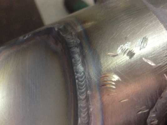

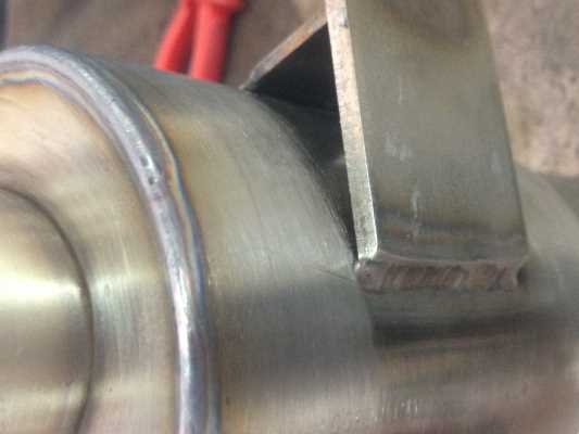

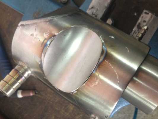

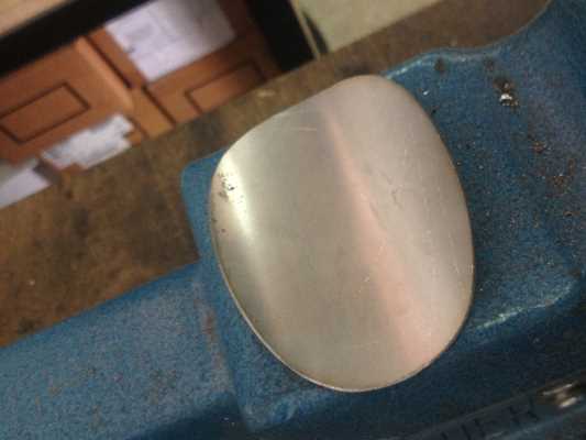

...von der Behälteraktion hab ich noch ein paar Bilder am Handy.
Damit später auch alles schön Platz hat;)
Nach dem schweißen wurde natürlich dann alles wieder von Hand verschliffen.
Stefan
