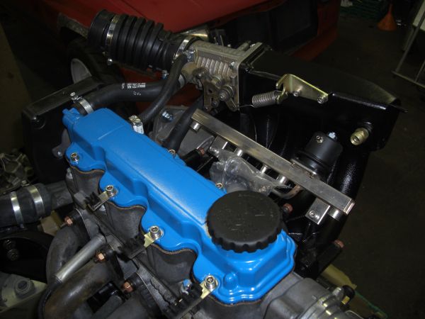

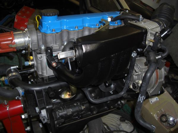

So nochmal ein kleiner Bilder Nachschlag. Nicht, dass es heißt hier würde nichts passieren...

- sehr gute und saubere arbeit ! respekt ! :mrgreen: -
wie hast du bitte aussen das nockenwellengehäuse und den zylinderkopf gesäubert und evtl. versiegelt ?
mfg frank.
mfg onlyopel
ttmarco
Beiträge: 533
Wohnort: Langenfeld
Beitrag von ttmarco »
Danke, ich gebe mir Mühe es einigermaßen sauber und ordentlich zu bauen...
Nockenwellengehäuse habe ich mit Backofenreiniger eingesprüht und danach in einen Eimer frisch aufgekochtes Wasser gelegt. Mit dem Kopf habe ich das gleiche gemacht. Mein Motorenbauer hat ihn allerdings nochmal ein wenig mit Glasbruch gestrahlt... Versigelung oder ähnliches habe ich nicht benutzt.

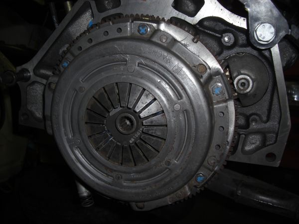

Habe heute das neue bearbeitete Schwungrad bekommen. Geht diese Woche zum Wuchten, damit ich kommende Woche weiter den Motor fertig machen kann. Als nächstes stehen der Umbau des Getriebes und die Karosseriearbeiten an...

Versuche es Max.

So. War heute beim Schwungscheibe auswuchten. Nach ca. 30 min und 40€ weniger inner Tasche war das gute Stück fertig. Morgen gehts an die Montage wenn alles klappt...

War recht viel unwucht drin?

51 Einheiten, welche auch immer... Effektiv sind es 3 Bohrungen mit Durchmesser 5mm durch die Scheibe, also nichts wildes wie ich finde.

Ja das ist nicht viel, da hatte ich schon ganz andere alla Schweizerkäse.

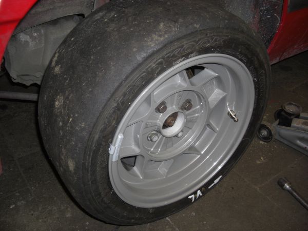

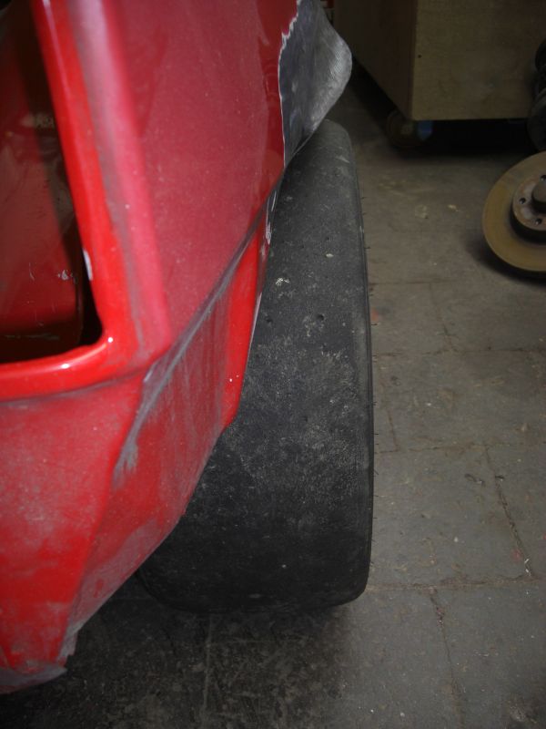

So habe die Woche wieder ein bischen was geschafft. Inklusive der Montage des neuen Schwungrades und Probemontage eines Rades...
