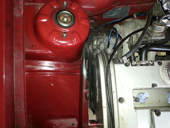

so da ja schon lange nichts mehr passiert ist . werde ich mal ein paar fotos reinsetzen
so motor sitzt wieder ordentlich drin

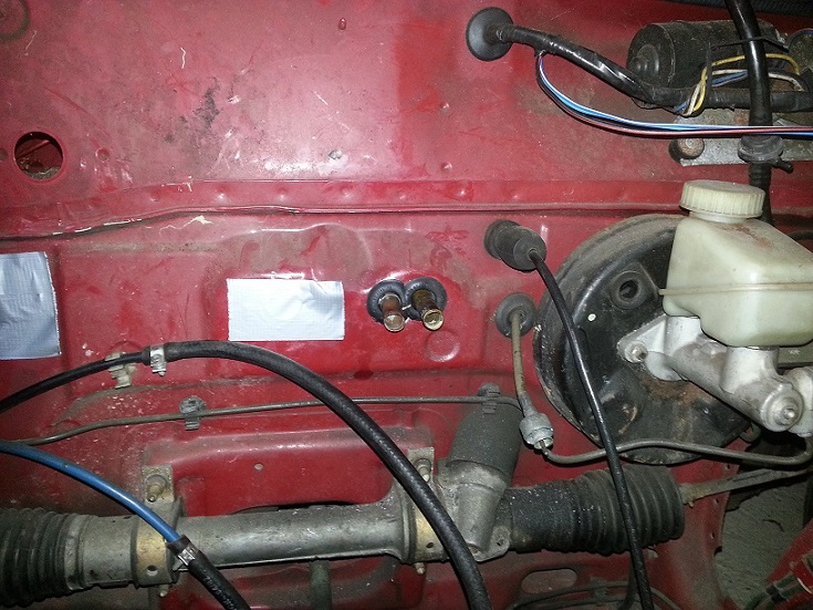

bischen platz gemacht für die lichtmaschine

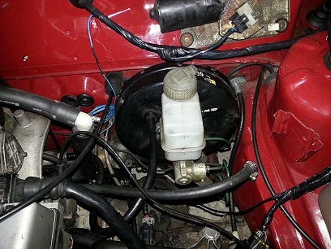

bremskraftverstärker  vom vectra a 2.o gt

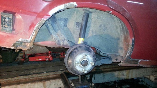

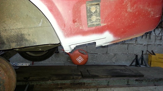

und hier gleich nochmal ein paar pics von dem einen radlauf
das ganze schlechte
das ganze schlechte
hier mal die linke seite
hier mal der rechte radlauf

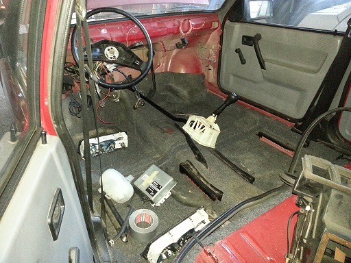

so und der onkel hat dann mal noch die schaltung nach innen verlegt

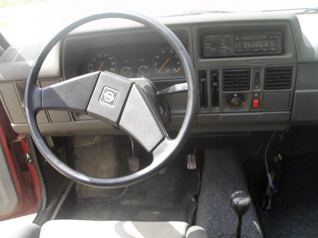

so hier mal wieder eins fast zusammengebaut . und man beachte das hightech radio. und die öltemp. -druck anzeige unterm aschenbecher

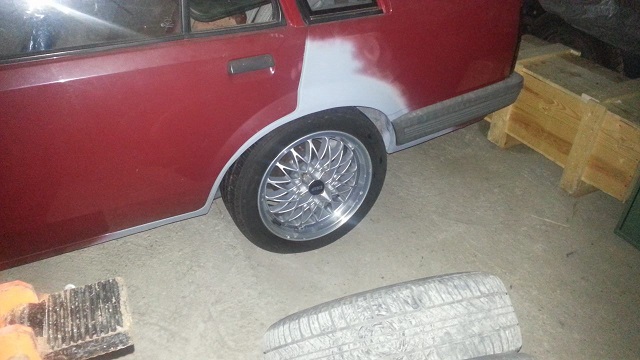

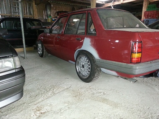

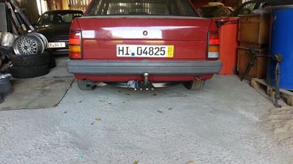

so und hier mal drauf mit der passenden bereifung und mit einem hölländerhaken :o
felgen sind von exip in 7x15 et 42  mit reifen von hankook´s mit 185/55 R15 82V vorne mit 5mm und hinten mit 15mm spurplatte

Das sieht echt gut aus, was du da baust. Ein 4-türer in dieser Farbe mit den tollen EXIP, kommt richtig gut. Sind das die 7x15 oder 6er??
Mach weiter so. Ich bin aufs Ergebnis gespannt. :top:

tomy das sind 7x15 et 42
ja und danke noch ist er nicht ganz fertig . jetzt erst mal die räder unterbekommen . dann die radläufe von innen behandeln . zum guten schluss noch ein wenig farbe . spur einstellen , dann ab zum tüv .

Sehr Sehr schön.
Und mit den exip und der Farbe voll mein fall. :top:
Aber da sieht man mal wieder wie viel platz beim tr/5türer in den radhäusern ist. 7x15 mit spurplatten drauf und noch relativ hohe reifenflanken und die radläufe sind grade gut ausgefüllt... beim normalen cc hättest da schon echte Probleme...
na ja ich muss aber auch dazu schreiben das meine achse hinten ein negativ sturz hat . sonst wäre hinten nicht soviel platz .

btw was ist denn das für ein tacho den du da hast? mit "nur" 4 orangen nadeln, das kannte ich bisher nicht...

btw was ist denn das für ein tacho den du da hast? mit "nur" 4 orangen nadeln, das kannte ich bisher nicht...[/quote]
Ja Timo, was ist das für ein Tacho?
:cry: habe dir doch so einen schönen mit 6 Nadeln geschenkt.
