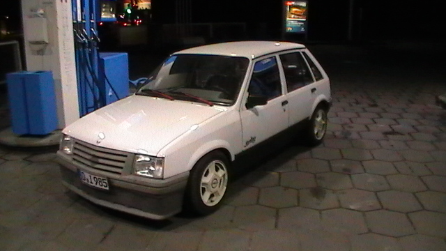

Mein neuer 5er
Re: Mein neuer 5er
Das 1. oder 3. Bild...hat irgendwie..das gewisse etwas
Re: Mein neuer 5er
Du weißt ja eh,
das mir diese Farbtöne ebenfalls gut zusagen.

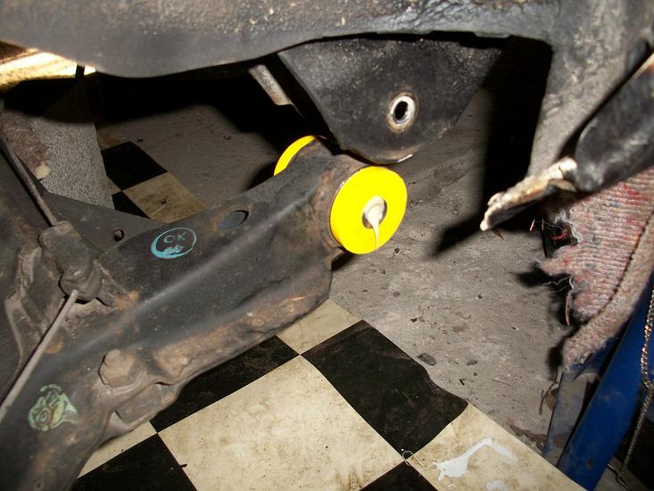

Welch ein amysanter Tag!
Ich hab glatt vergessen,
wie sich eine tiefe Blechbüchse fährt!

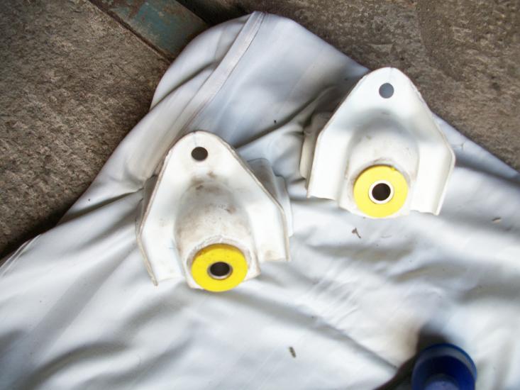

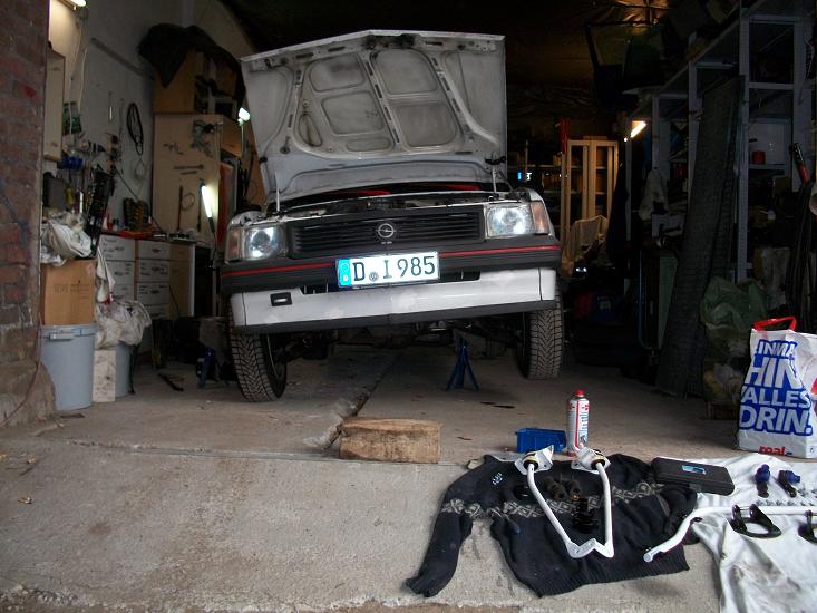

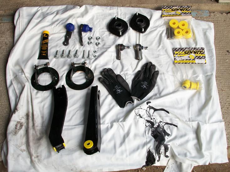

Alles was auf der "To-Do-Liste" stand ist erledigt.
Die Gummilager der Hinterachse ließen sich ohne große Gegenwehr nach leicht abgelassener HA austreiben.
(Die zusehenden Teile sind nicht komplett auf dem Lacken zu sehn)

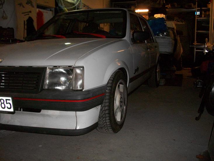

Re: Mein neuer 5er
Schaut doch um einiges besser aus...son tiefes ding

Re: Mein neuer 5er

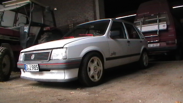

Fahrwerk ist dann mal ganz entspannt eingetragen.
Manta-Felgen haben den Kittel überhauptnicht interessiert.
Viel mehr hat er sich über die Neuteile gefreut!

Re: Mein neuer 5er
PU-Buchsen sind auch so durch? Neuerdings kacken hier die Prüfer rum..von wegen 'Motorsportteile' ohne Zulassung und so. Haben echt ne Macke.
Haste die 165/65 auf den Felgen drauf? Steht ja so im Schein drin 'Falls werkseitig montiert'
Re: Mein neuer 5er
Wie gesagt,
es hat ihn nur das Fahrwerk bzw die Papiere davon.
Freigängigkeit etc natürlich auch.
Als er dann die sichtbaren Neuteile gesehn hat,
erfreute ihn der ganze Umbau und dann kam das ok.
Ja, die Reifen sind 165/65 R14
Mit Absicht!
Im Schein steht es nicht mehr.
Genauso wie das neue Fahrwerk!
Hab nur nen "Abnahmeschein" bekommen,
den man wohl ab jetzt bekommt und vorzeigt.
Mit Absicht!

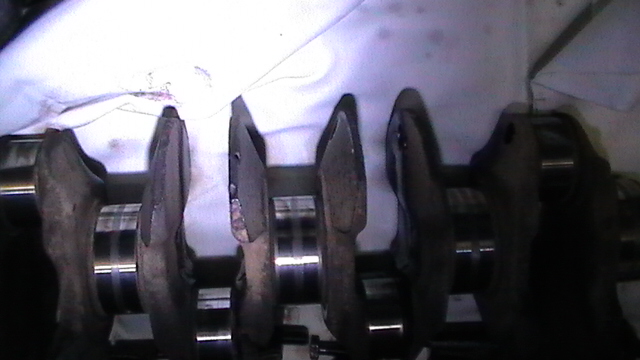

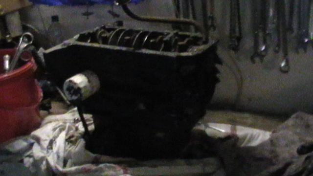

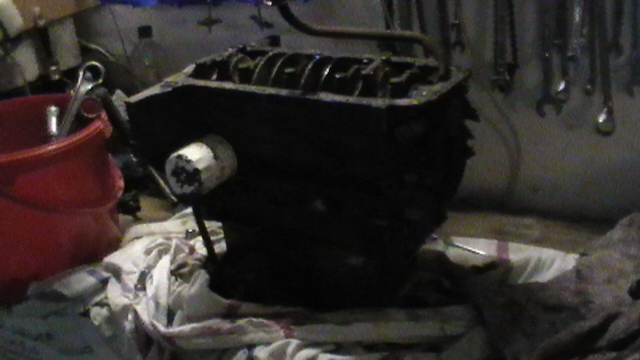

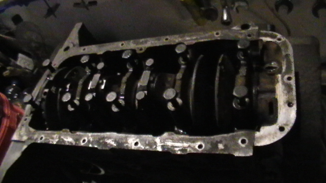

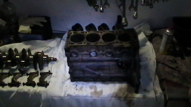

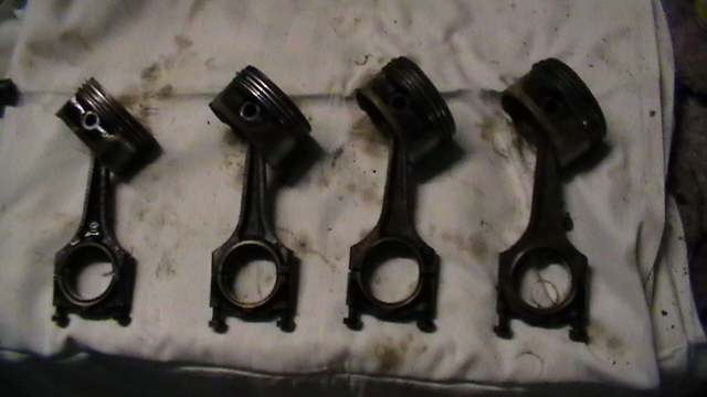

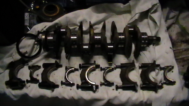

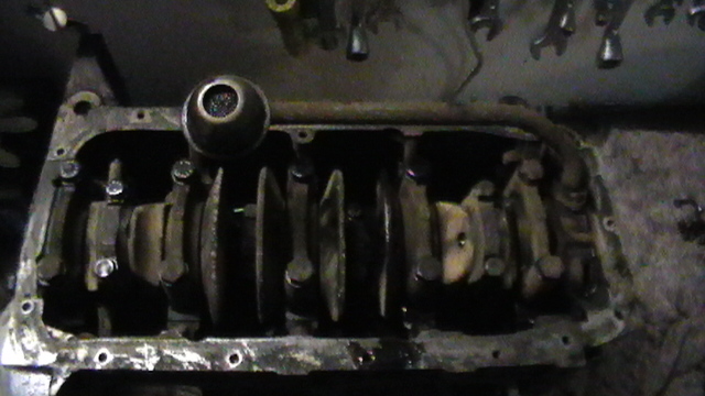

Dann hab ich mal mit dem neuen Motor angefangen.
Hatte mal von nem Bekannten einen Block für nöppes bekommen,
mit angeblich bearbeiteter Kurbelwelle & Pleuel,
sowie nem Pleuellagerschaden.
Hab aber eher nen gebrochenen Ölring gefunden,
statt nen Lagerschaden.
Somit wird mein Woody-Block (75tkm-NZ-Block) die Basis den Motors.
Nur die Frage:
Ist die Kurbelwelle und die Pleuel wirklich bearbeitet
Entschuldige nochmals,
hab es wegen der Arbeit wirklich absolut vergessen.
Hatte die Hasskappe auf...
Hab dann mal mit der SR-Optik angefangen...
Leider habe ich es nicht geschafft,
denn lackierten großen Heckspoiler zu montieren!
Die Stoßi bekommt aber noch ne Behandlung,
damit sie wieder frisch aussieht.
Nur die Frage:

Re: Mein neuer 5er
Die abgeflachten Gegengewichte der KW sehen imo nicht original aus. Kiek Dir diese hier mal an: http://www.google.de/imgres?imgurl=http ... ,r:14,s:28
Was wiegt sie denn? Originalgewicht müßte sich doch finden lassen.
Na dann mal munter weiter ans Werk
Re: Mein neuer 5er
Hab die KW jetzt erstmal inner Halle gelassen.
Also leicht kann man die schon nennen,
nur nicht genau wieviel.
Wie im Link zu sehn,
hatte ich eigentlich die KW auch im Kopf.
Mal sehn,
wenn ich den anderen Rumpf strippe,
dann wird gewogen.
Mal sehn,
dann wird gewogen.
