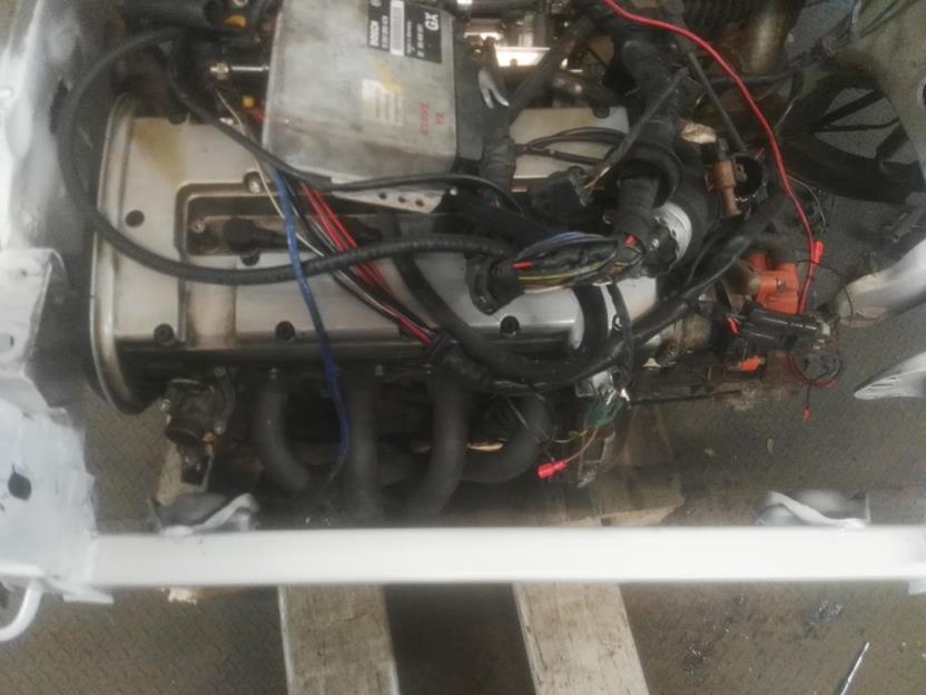

So wie ich das sehe fahrt ihr Seriensteuergerät mit Luftmassenmesser und Leerlaufsteller.
Wie hoch ist denn der Drehzahlbegrenzer angesetzt?
Re: LowBudget Dragcorsa
Ich nehm irgendeinen billig Chip. Die haben meistens 10% mehr Frühzündung und Einspritzmenge, Begrenzer bei 8000 den ich dann mit der Ignition Control dahin zurück bringe wo die Leistung abfällt.

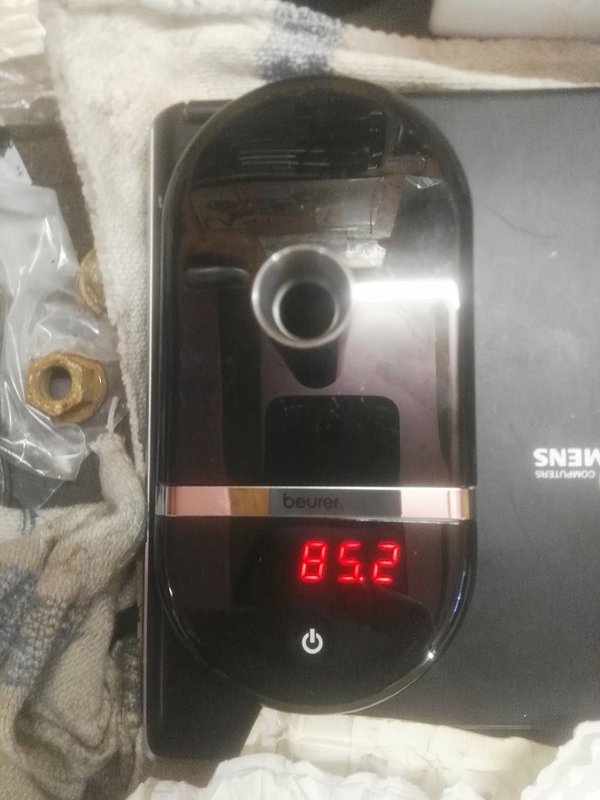

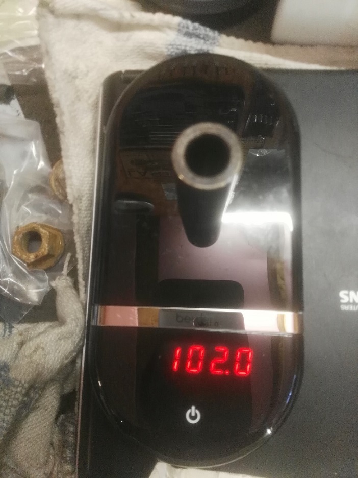

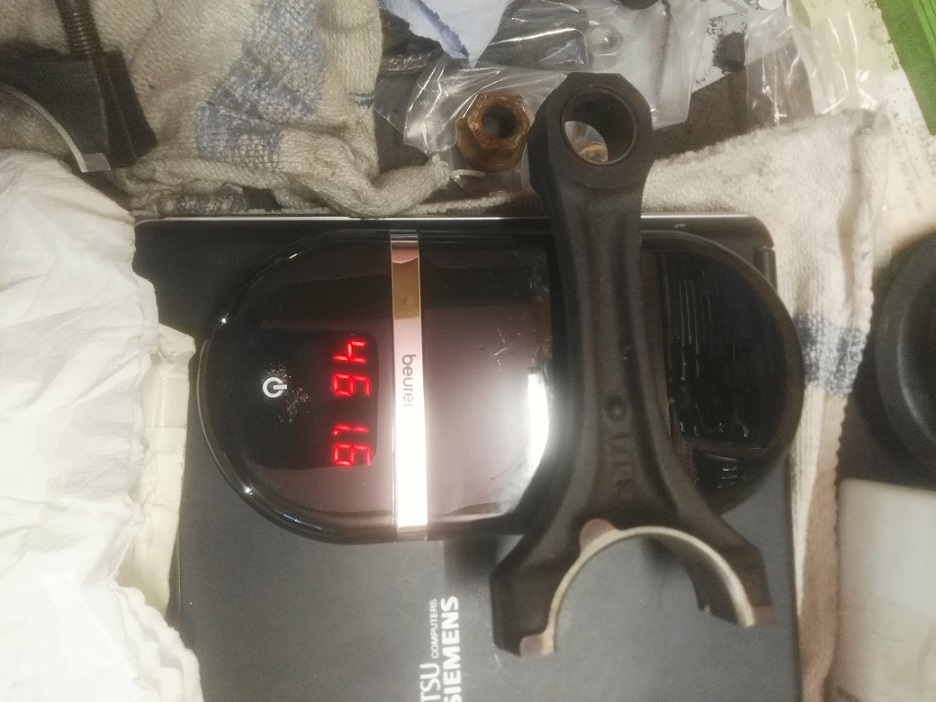

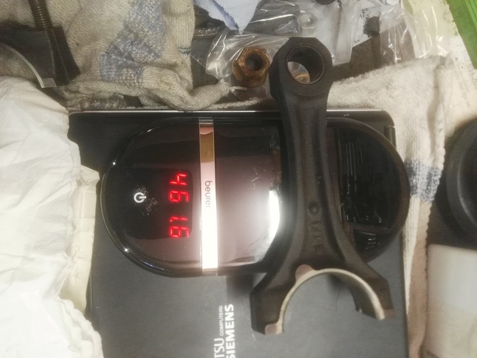

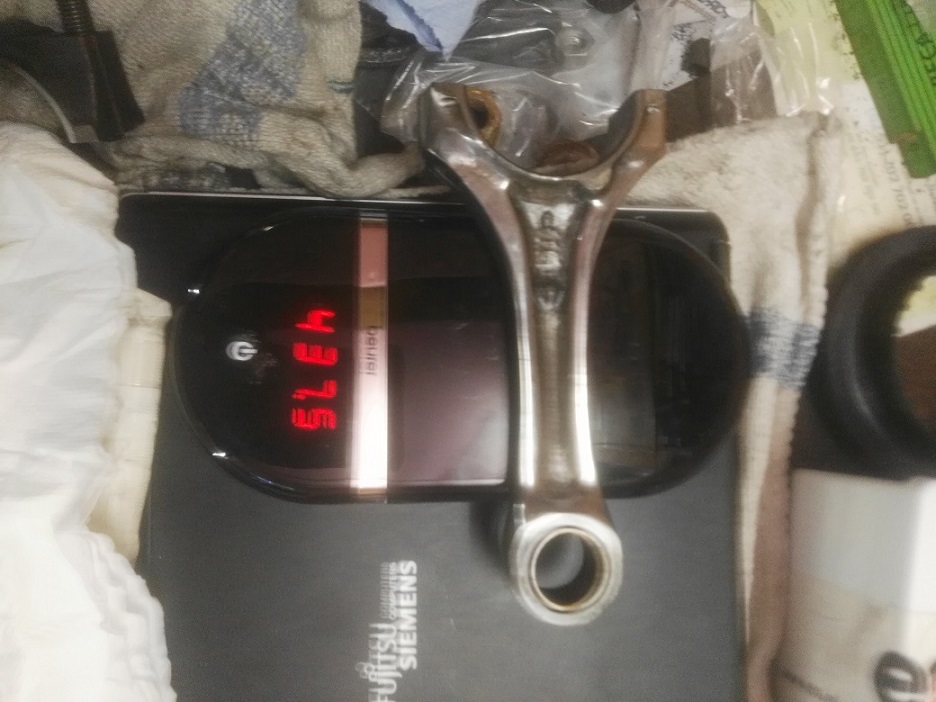

Block war ja eigentlich schon fertig.
Nochmals zerlegt und die leichteren Kolbenbolzen eingebaut.
Zwischenzeitlich noch eine ziemlich exakte Waage gekauft und alles durchgewogen.
Die leichten Unterschiede passend einander zugeordnet.
Der Gewichtsunterschied der kompletten Pleuel-Kolbensets inkl. Schrauben und Lager ist unter 1 Gramm :top:
Die leichte Gewichtsreduzierung sieht man an den Bildern.

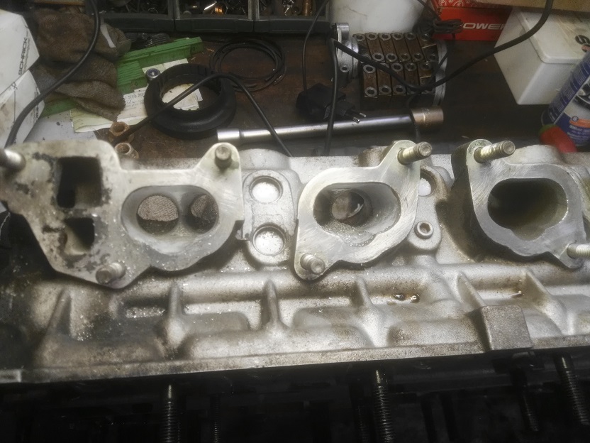

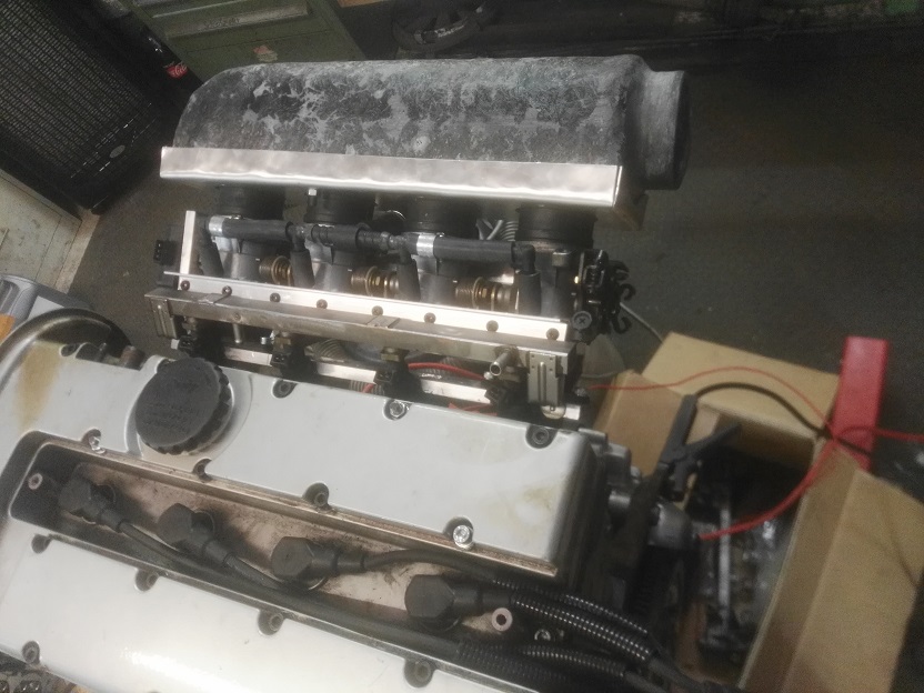

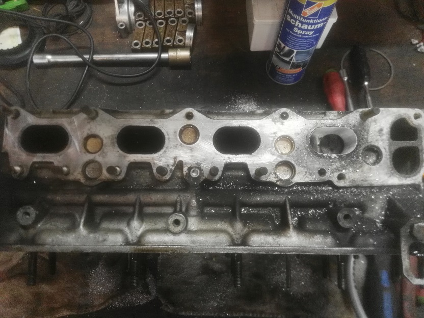

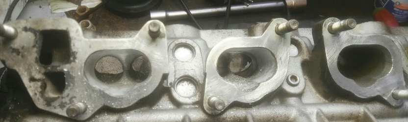

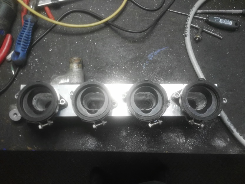

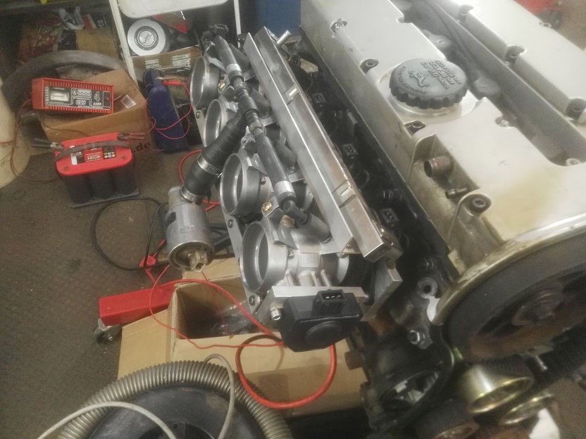

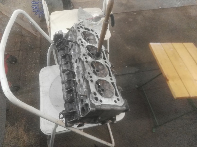

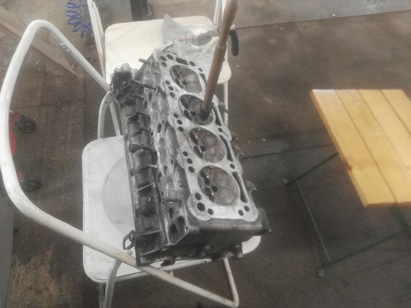

Die letzten zwei Wochen ist viel passiert.
Motor komplett bearbeitet, auch Ventile.
Lasst Bilder sprechen :mrgreen:
Natürlich hab ich auch diesen Motor probelaufen lassen :lol:
Links dazu später.

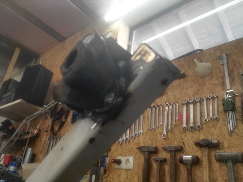

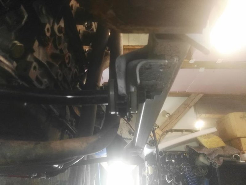

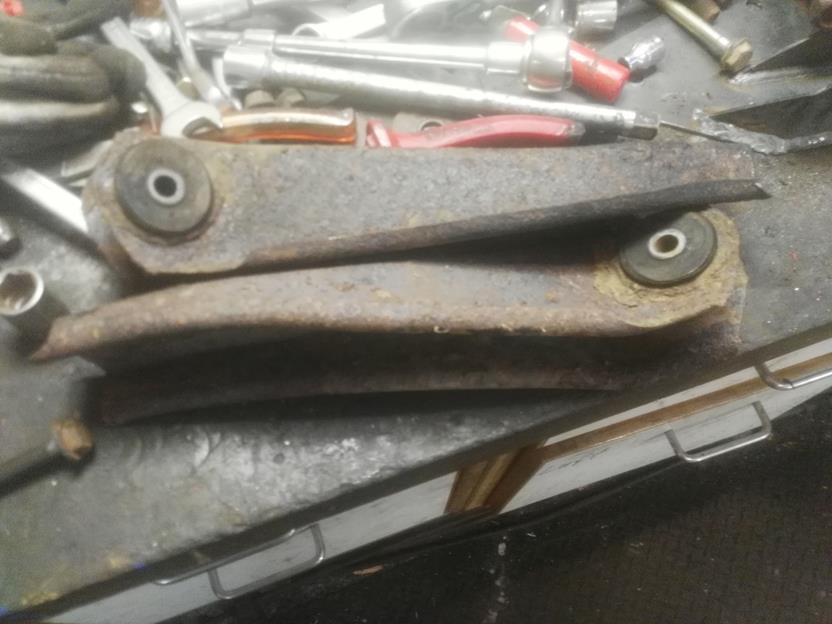

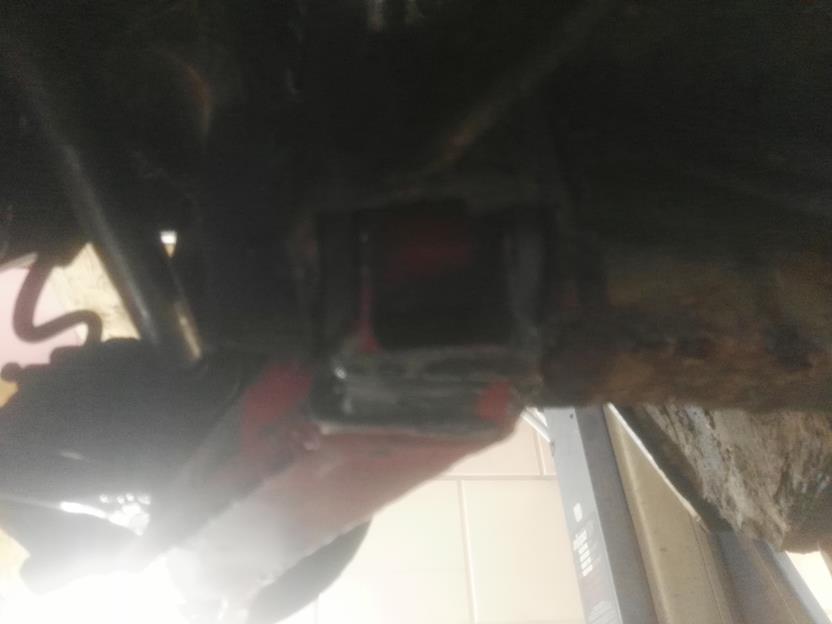

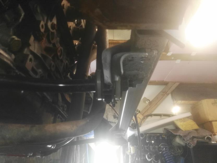

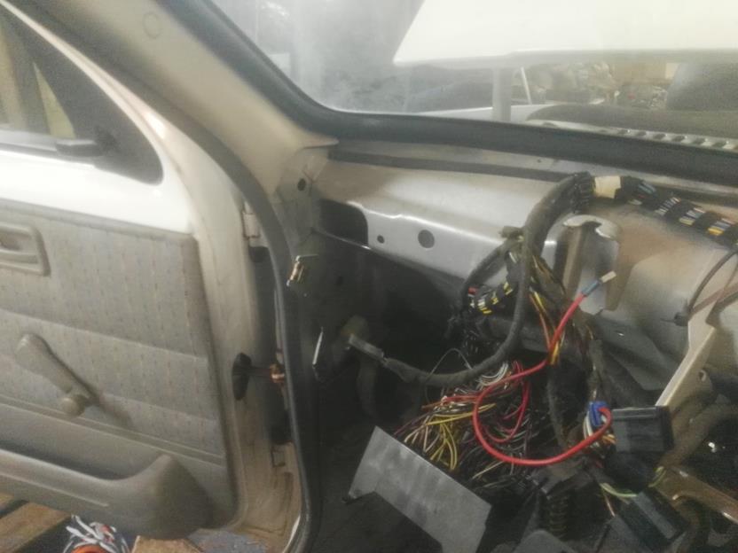

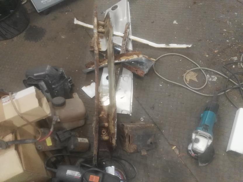

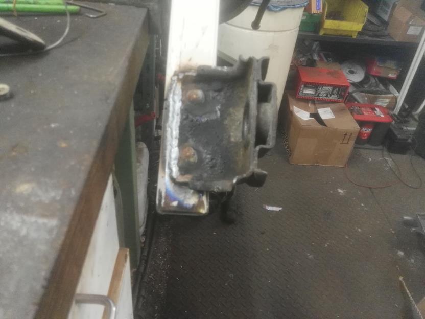

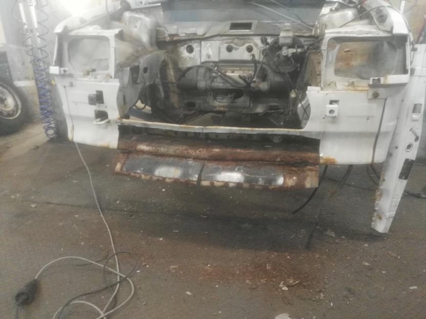

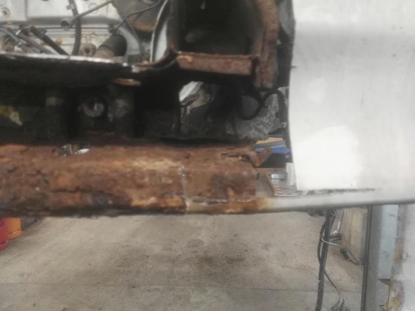

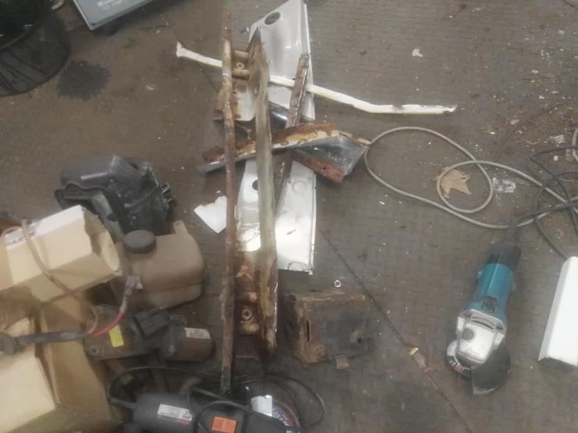

Auf jeden Fall hab ich den maroden Träger rausgeschnitten. Da war ein Stück Neuteil außendrauf gebraten. Im Rahmen sind zwei 1 cm starke Stahlplatten verschweißt. Vorne ein massives Vierkantrohr das exakt 30 mm nach vorne gerückt ist. Dadurch passen die Corsa B Zugstreben mit den originalen Haltern, welche mit dem Frontteil verschweißt sind. Die Querlenker, brauch ich glaube nix mehr dazu sagen :shock:
Querlenker und Zugstreben sind in Teflonbuchsen gelagert.
Dann noch Innenraum ausgeräumt und Bitumen entfernt.
Hab den Mist gewogen, 6,7 Kg, wobei die vor dem Fahrer, da wo der Wischermotor sitzt noch drinnen ist. Denke mal sollten so 7 Kg insgesamt sein.
