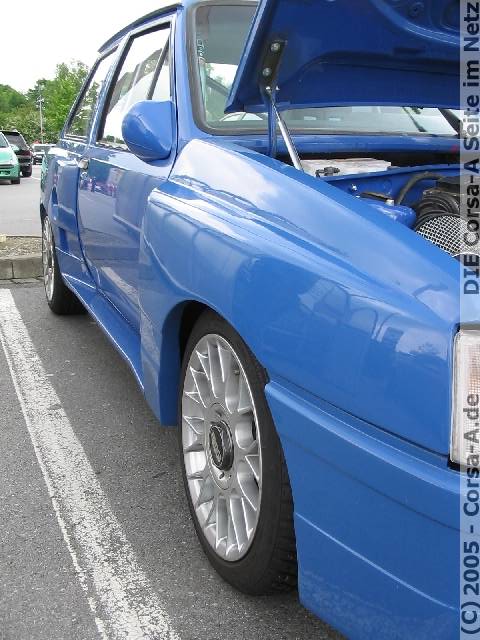

Erinnere mich da immer wieder gern an den Weiß Bunten 1.3er Renncorsa der auch mal in der Zeitung war :)
Richtig Jens!
Der war/ist wirklich ein sehr schönes Auto!:
Leute geht mal aus meinem Kopf raus! An den musste ich auch direkt denken :lol:
