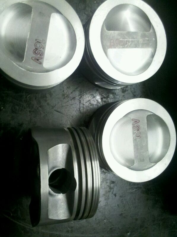

Sollte natürlich nicht Huhn sondern HUHU heißen... so steh seid heute auch vor dem Problem mit der zu hohen Verdichtung... bin derzeit auf 13:1 und hab den ersten Kolben zerlegt... e85 gibt's nicht mehr bzw.. die Tanken bei uns sind dicht ..die nächste wäre in HH und das sind über 200km also fällt e85 raus.... was mach ich jetzt? Brennraum ausfräsen?
Beiträge: 1805
Re: dickere / stärkere Zylinderkopfdichtung für 1.6er
E85 selbst mischen? E100 (Kaminethanol) kaufen und selbst Benzin dazu mischen.
Oder komplett auf E100 umstellen.
Oder mit c16 von VP racingfuels anfangen zu fahren. http://rennbenzin.de

Ein anderer Ansatz wäre eine Sportnockenwelle mit passender Gradzahl und Spreizung zu fahren um das dynamische Verdichtungsverhältnis richtig zu bekommen.
Wenn das stimmt sollten bei einem Kompressionstest ca.
13,5 bar anliegen.
Hast mal Kompression gemessen?
