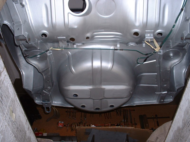

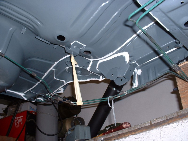

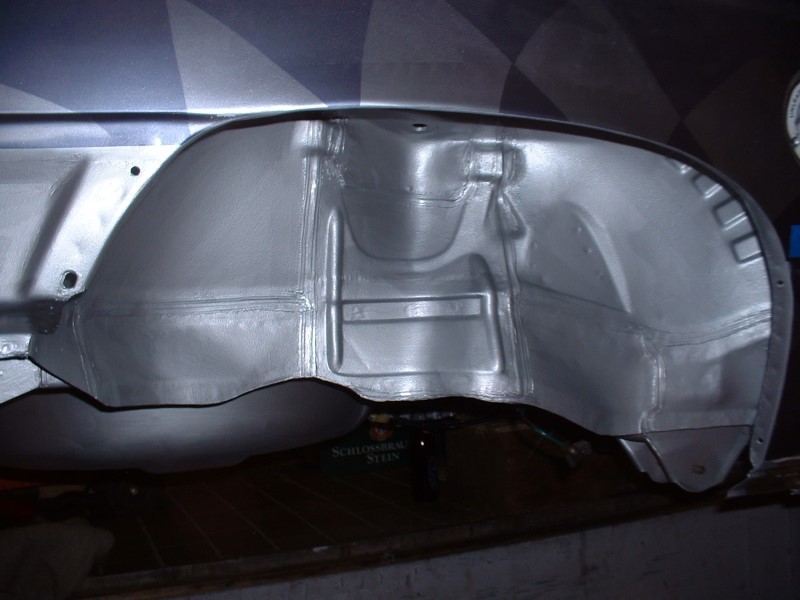

Nach 2 Schichten 3in1 bzw. 3 Schichten in den Radhäusern wurde mit MS-Polymer abgedichtet. Dazu hab ich per Kartusche Raupen verlegt und mit dem Pinsel verstrichen.
Als Endanstrich hab ich mich letztlich für 9006 Silberalu entschieden.

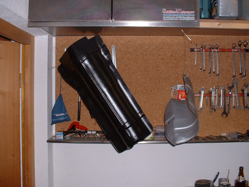

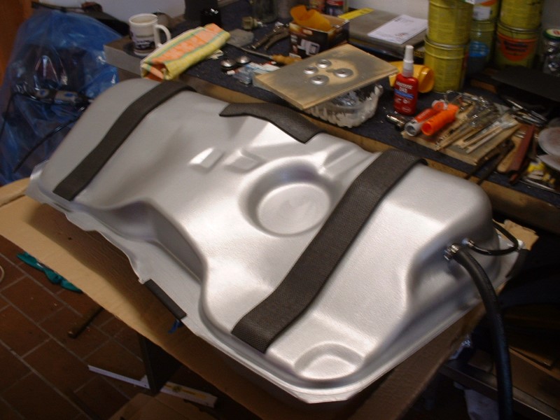

Tank einmal neu bitte...Nein es ist der alte. Ewigkeiten des Entrostens, abkratzen alter Schichten diverser Wachse und was weiss ich. 3 Schichten Brantho, neue Schläuche, neuer Kantenschutz, selbst diese Klammern für den dünnen Schlauch hab ich entrostet und gesprayed. Hoffe nur dass die Naht aussen nach all der Entrosterei dann auch noch dicht ist :lol:
Hier die Hitzeschutzbleche ebenfalls porentief entrostet. Die werden Schwarz. Schwarz und Silber sind bis 250 Grad beständig, das sollte wohl OK sein.

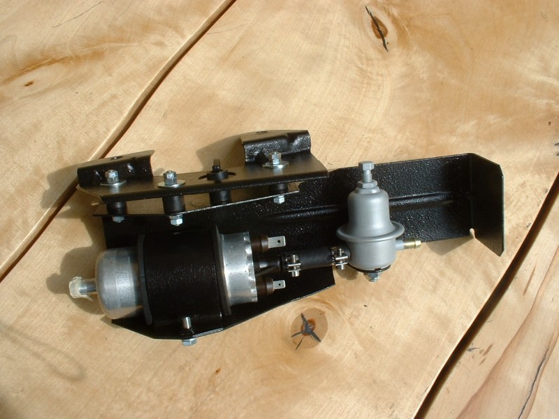

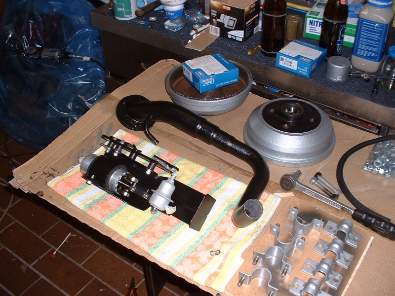

Benzinpumpeneinheit.
Neue Gummidämpfer, neue Schrauben, neuer Schlauch, Blechteile schwarz gerollt, Membrandämpfer entrostet und gesprayed....

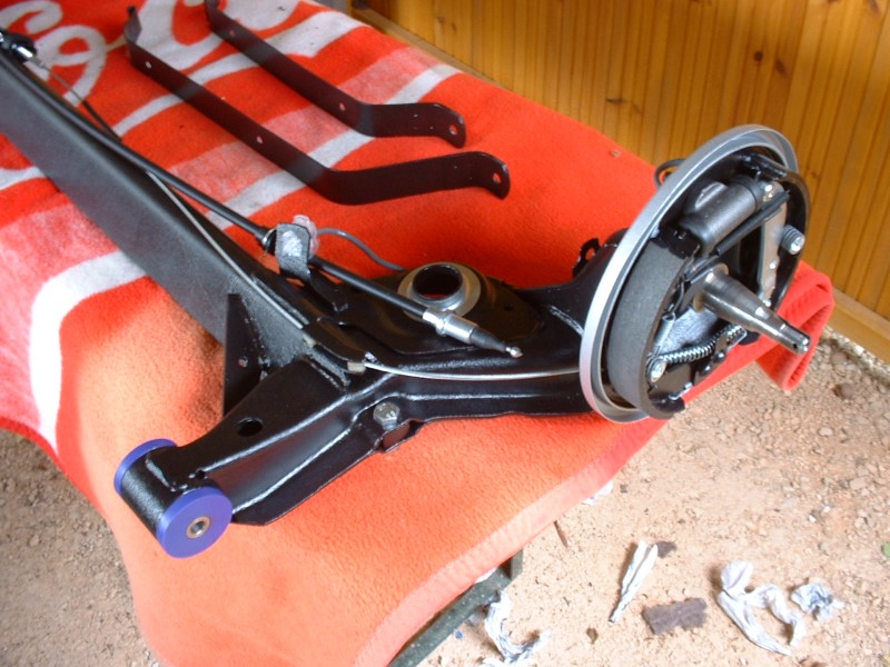

Hinterachse komplett zerlegt, Open-Air sandgestrahlt, 3 Schichten Brantho.
Neuer ATE Bremsbackensatz, Radbremszylinder, Handbremsseile, "Dämpfungsringe", Powerflex PU Lager.
Im Hohlraum innen ist die Achse immer noch ordentlich rostig, aber da kommt dann letztlich Fluid Film rein.
Die Tankspannbänder sind auch noch auf dem Bild.

Ahjo, Tankrüssel eh klar, die Originaltrommeln haben noch so 200,5mm und kaum Riefen, die verbaue ich wieder.
Hab ich ebenfalls eher notdürftiger entrostet, und gestrichen. Neue Lager, neuer Simmerring.

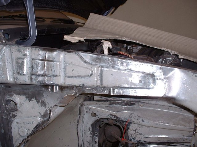

Re: GSI Rettung
Balu hat geschrieben: Vergiss nicht das doppelte Blech außen an den Domen vorne.
Das innere ist oft schon weggegammelt, sieht man aber schlecht.
Manche Dinge sind wohl so sicher wie das Amen in der Kirche...
Muss man das eigentlich verstehen? Eigentlich entsteht doch der Rost fast immer zwischen zwei Blechen. Hier ist zwischen den Blechen fast nichts aber die ganze freie Fläche betroffen...

Das ist einfach zu verstehen, das ist ein feuchter Hohlraum und da kann Rost gut arbeiten wenn das Blech nicht dagegen geschützt ist.
Re: GSI Rettung
Ja, die Stelle kennen wir doch!
Viel Spaß beim Flicken^^.

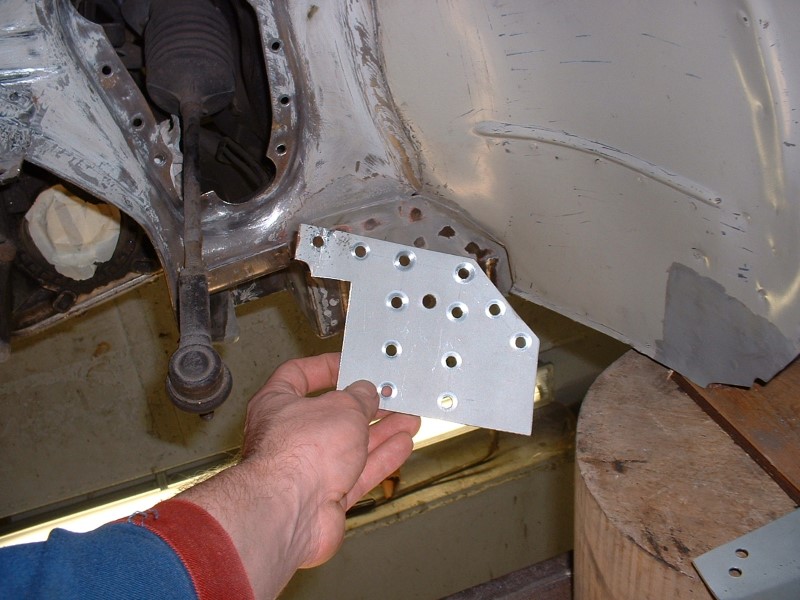

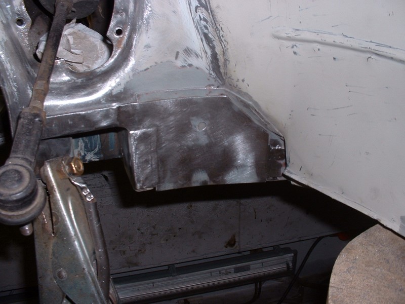

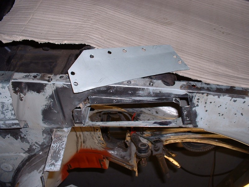

Weil die Karosserie reichlich rostvorbelastet ist und ich PU Buchsen verbauen werde, verbaue ich so Verstärkungsbleche an der Querlenkeraufnahme. Die ersten sind drin.
Sinnvoll? Keine Ahnung.

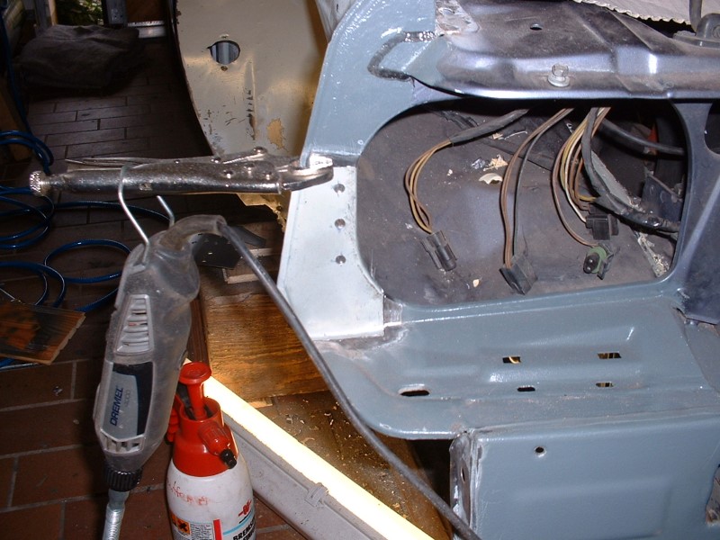

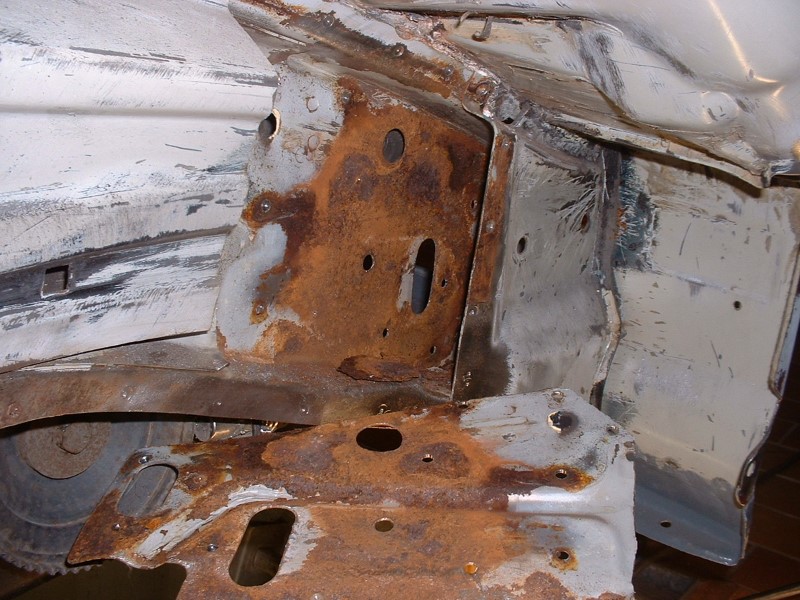

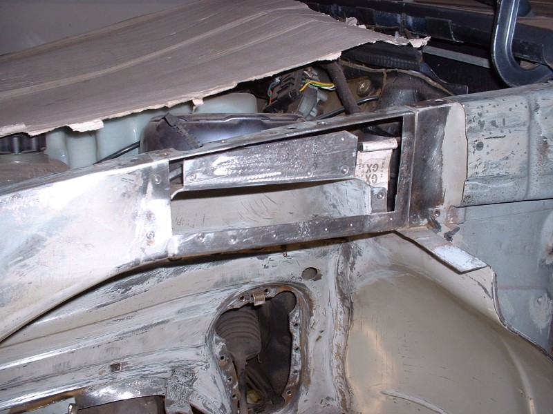

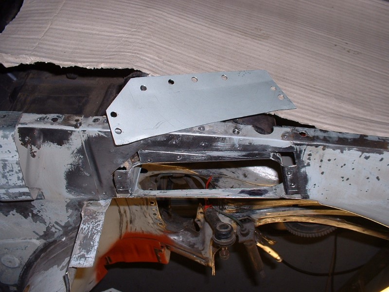

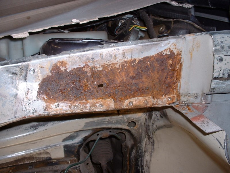

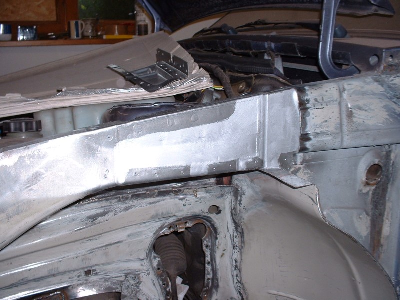

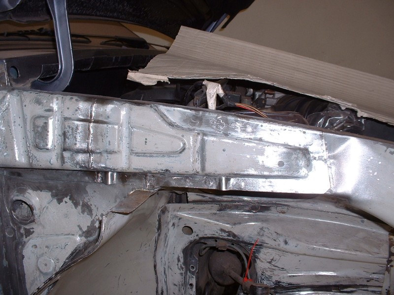

Hatte ja schonmal geschrieben, dass es da ein böses Rostproblem im vorderen rechten Träger gibt. Musste den jetzt öffnen, hilft nix.
Da ist innen ein Verstärkungsblech im Träger. Ist das nur beim GSI drin? Hatte zB auch bei Herbys GSI gesehen, dass der Träger um den Motorhalter durchgerostet war...

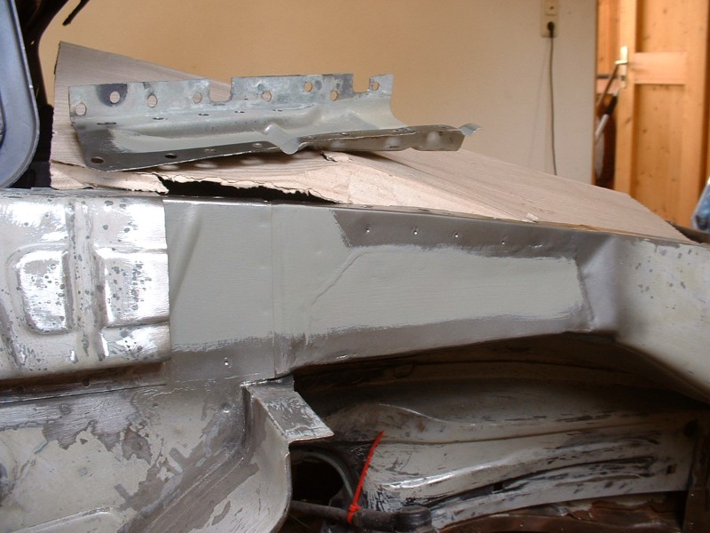

Habe das Blech im Problembereich rausgeschnitten. Kacke am dampfen. Da gibts ordentlich was zu entrosten, durch ist es jedoch noch nirgends.
Das Verstärkungsblech werd ich dann aus 1,5er Blech nachbauen und wieder einschweissen....
Eine Bohrung bleibt für Fluid Film und Gummistopfen
Leute, sucht euch eine brauchbare Karosse...

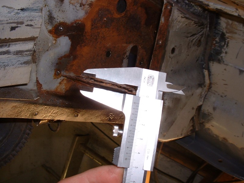

6mm dicker Rostkuchen zwischen den Blechen...
