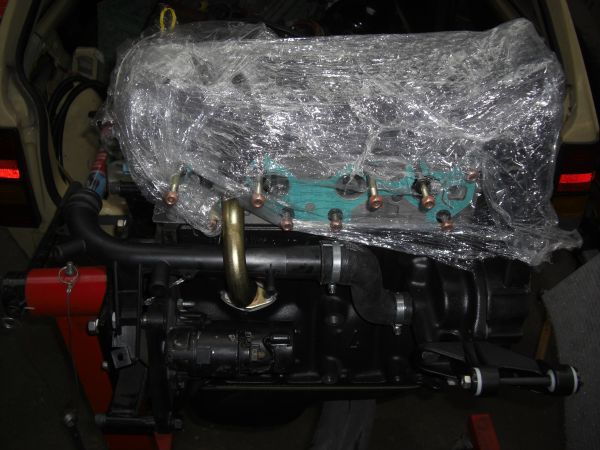

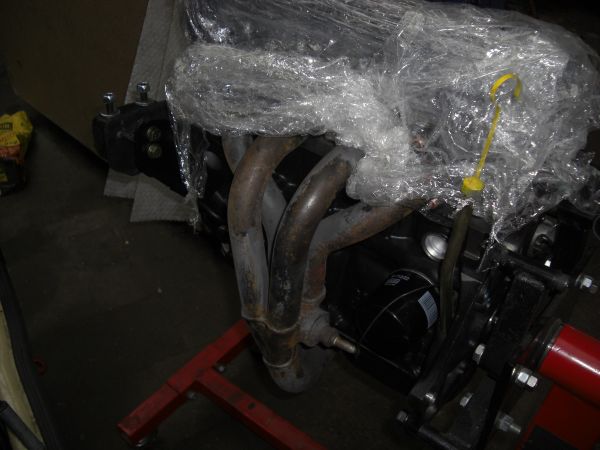

So, noch 2 Bilder von dem kleinen Fortschritt des Wochenendes...
- CIMG2964.JPG (90.4 KiB) 129783 mal betrachtet
- CIMG2965.JPG (75.71 KiB) 129783 mal betrachtet
Renncorsa1
- Beiträge: 835
- Wohnort: Bochum Nrw
Sehr interessante Lager der Lichtmaschiene ,grins !
Finde ich auch! Wurden aber noch etwas modifiziert zum Ausgangszustand...
