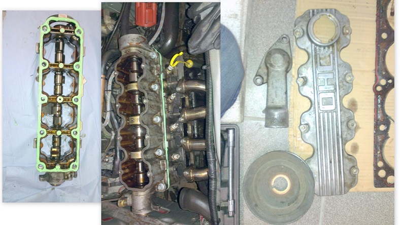

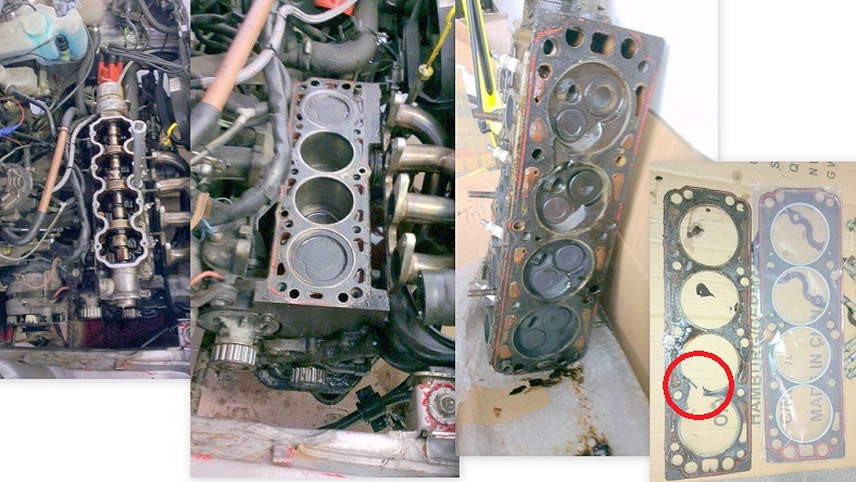

Er läuft wieder :top: ich hätte nicht gedacht das ich das in ner Garage hin bekomme :mrgreen:
Corsa A CC Facelift 1.4l 60 ps Für den Alltag
Wen der Preis stimmt Käuflich
Re: Mein Opel Corsa A Projekt Begin 21.10.2012
das schadenbild hätte ja nicht eindeutiger sein können :wink:
glückwunsch zur ersten(?) kopfdichtung :top:

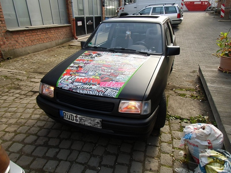

ich denke jetzt ist er soweit fertig :top:

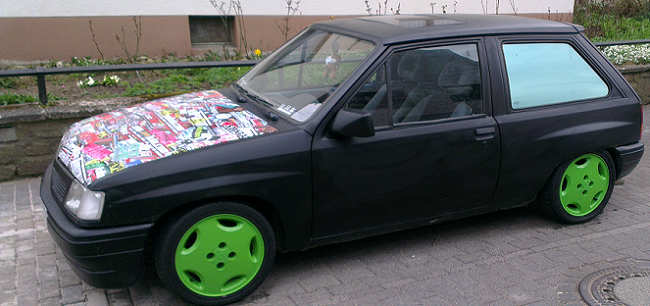

Schöner Kontrast zum matt schwarz, darf man fragen warum der hinten so tief ist? :D
corsa88
Beiträge: 130
Registriert: 11. Okt 2012, 13:29
Wohnort: 65510
Beitrag von corsa88 »
hehe das ist warscheinlich wegen der anlage ...
solte eigentlich 60/40 sein :mrgreen:
achja und die wienterräder sind noch drin :lol:
Sieht gut aus! :top:
