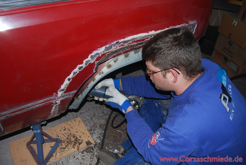

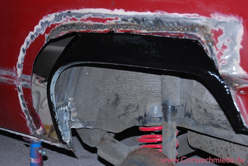

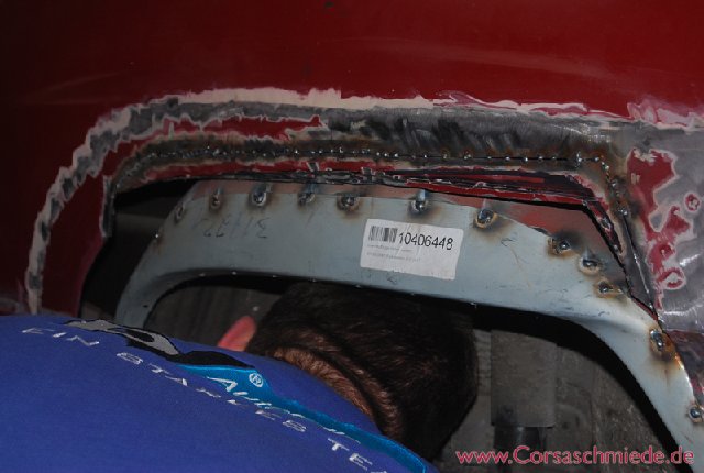

Haben am WE den ganzen Rost am Radlauf entfernt und den Innenradlauf eingeschweißt:

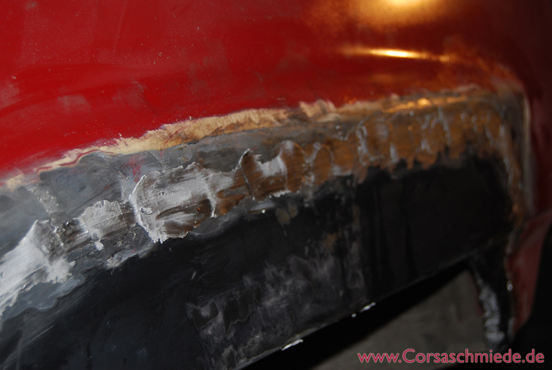

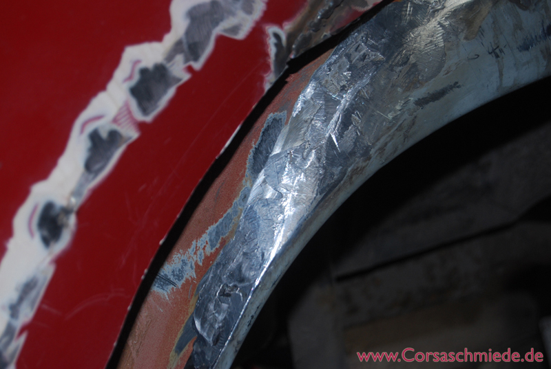

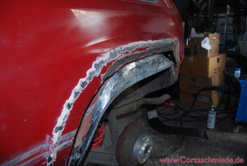

Dann haben wir uns das erste mal ans Verzinnen gewagt. Am Innenradlauf kann man ja noch nicht viel falsch machen, sieht man ja hinterher eh nicht. Ist aber super geworden :)

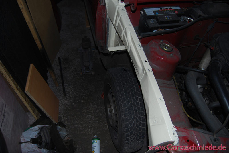

Danach hab ich alles mit schwarzem Hammerit gestrichen (natürlich bis auf die Stellen, wo ich den Außenradlauf noch verschweißen muss ;)

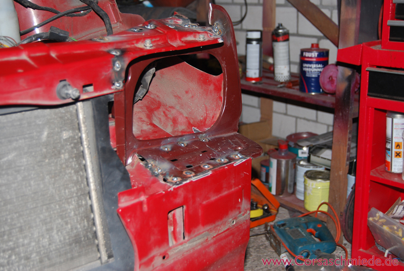

Zum Schluss, da das Hammerit ja trocknen muss, haben wir noch den neuen Lampentopf vorne eingeschweißt.

also zu der Paste kann ich jetzt nur sagen, dass ich die vom Korrossionsschutzdepot aus dem Verzinn-StarterSet habe. Kann jetzt leider nicht gucken, welche das ist.
die habe ich: http://www.korrosionsschutz-depot.de/sh ... -250g.html
Radlauf wird aufgeschweißt, kein bock auf die Fummelei mit dem auf Stoß. Hab ich mal versucht und habe kläglich versagt. Wird dann auch verzinnt und den Rest soll dann der Lackierer machen ;)

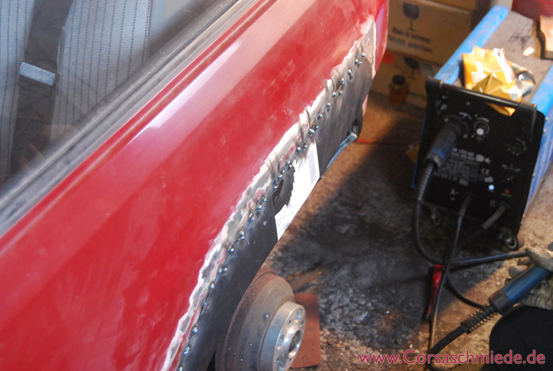

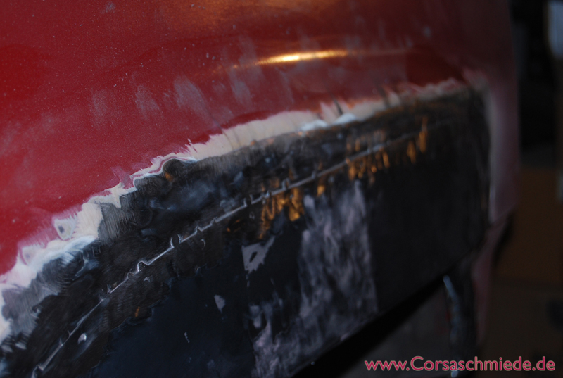

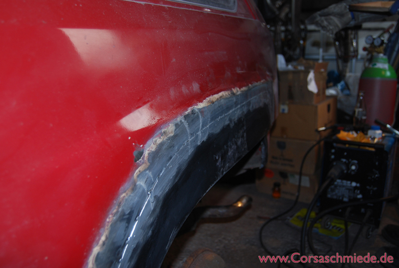

so Samstag ging es weiter :) Ich lad jetzt hier einfach mal ein paar Bilder hoch, ist ja eh nicht so spannend nen Radlauf einzuschweißen :)
:D ging so am besten :D
wie lange das wohl stimmen wird?! :D

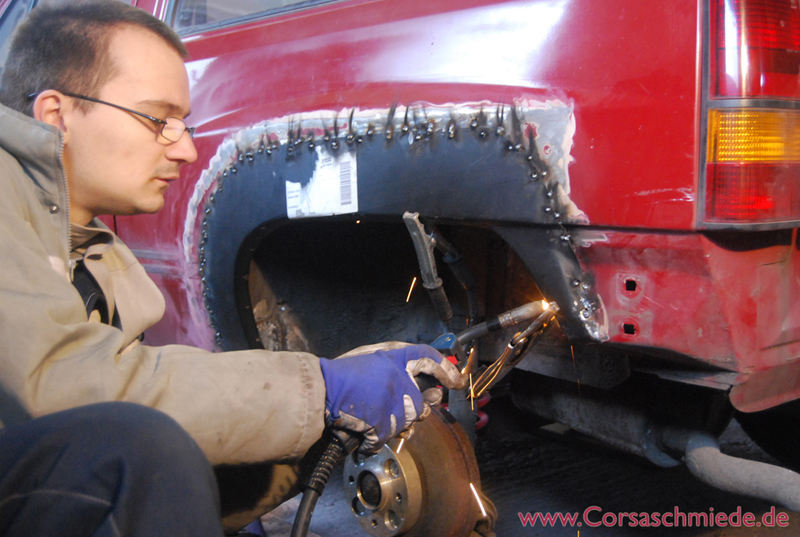

und weiter...

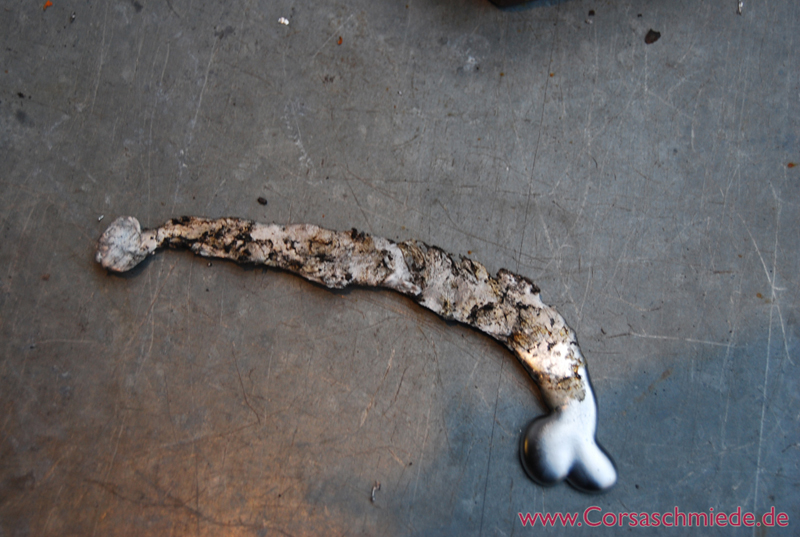

Sebastians (Drecksack75) zusammengeschmolzene Zinnreste :D
drecksack75
Beiträge: 466
Registriert: 27. Sep 2008, 14:26
Wohnort: Herten
Re: 87er Corsa LS
Beitrag von drecksack75 »
die Zinn reste habe ich aber noch besser hin bekommen am Samstag :mrgreen:
