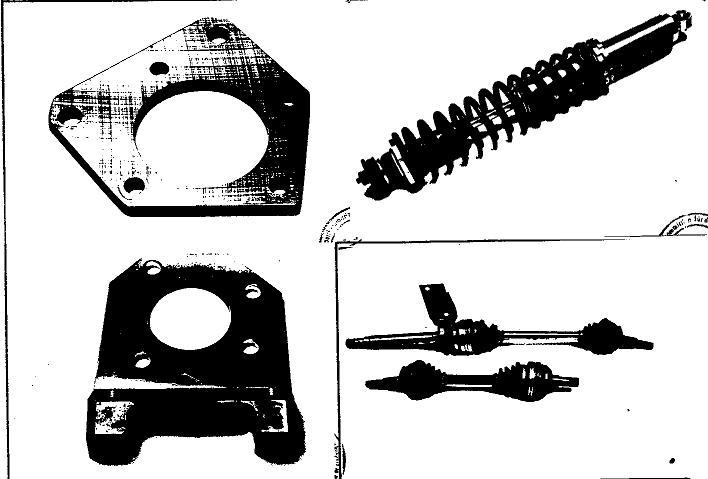

hier mal ein paar bilder der gruppe a teile.
oben links ist der halter wohl für serien sättel.
oben rechts dämpfer ha.
unten links halter ap 2 kolben ha
unten rechts gruppe a antriebswellen mit großen gelenken und stabiliseriung der langen welle
- Beiträge: 5302
Re: original scheibenbremse hi ?
große Gelenke??? das bedeutet doch dann, dass es Radnaben und Radlager, ggf. Achsschenkel dafür geben muß!?
Wäre doch der Hit..

ja gibt für das f10-f17 diff sperren mit den großen gelenkeingängen und radnaben gibts auch bzw gabs. ob man da heute noch dran kommt ist halt die andere sache.Germannova hat geschrieben:große Gelenke??? das bedeutet doch dann, dass es Radnaben und Radlager, ggf. Achsschenkel dafür geben muß!?
Wäre doch der Hit..
Die Sperre gibts heute noch zu kaufen.

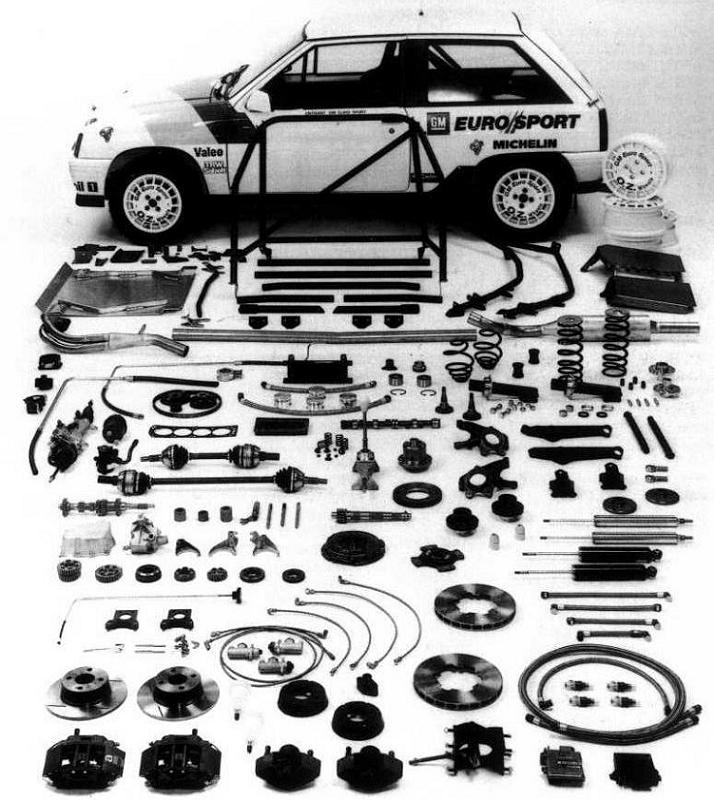

Hier mal nen Bild vom ganzen Gruppe A Kit
