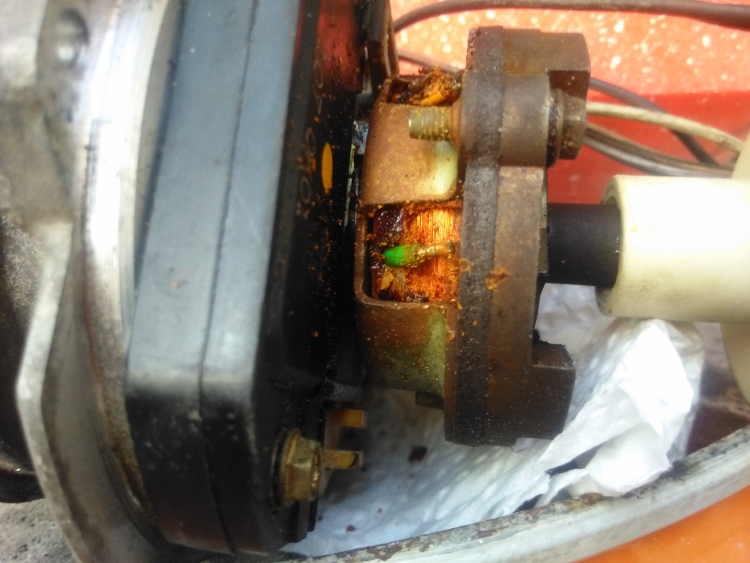

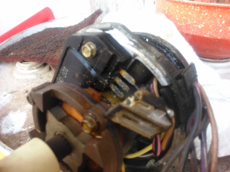

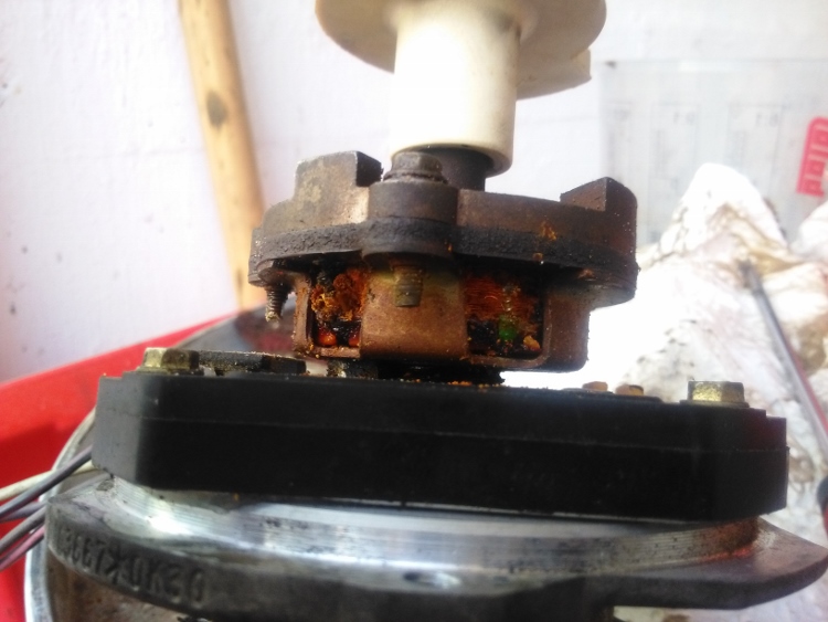

Hab mal paar Bilder gemacht, bis auf die Isolierung der Spule und 2 Kabel die lose an der Spule hängen, sieht das Teil gar nicht so schlecht aus, zumindest optisch.

Corsa läuft wieder! :top: :top: :top:
War wirklich der Zündverteiler. Nun bin ich zwar 200 Flocken ärmer, hab aber dafür einen kompletten, gepflegten C16NZ inkl. Getriebe, Kabelbaum und Steuerteil dazu.

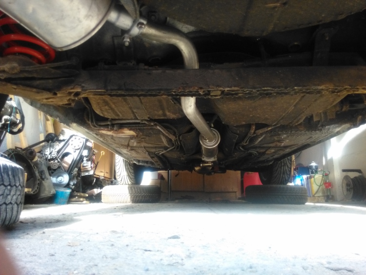

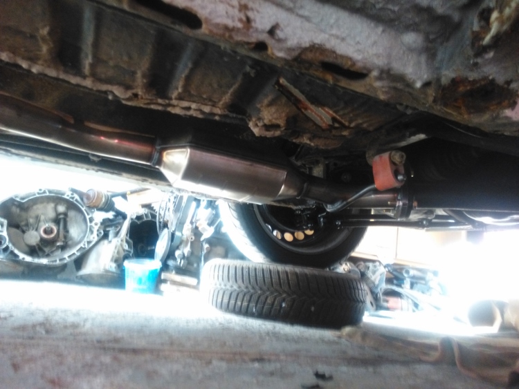

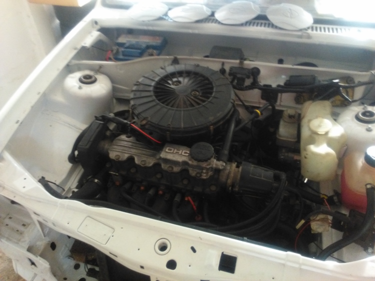

So, mal ein kleines Update von der Corsa-Front. :D
Auspuff ist dran, alles neu ab dem Hosenrohr.
Motorraum ist auch fast soweit fertig.
Ich weiß, der Unterboden schreit noch nach Liebe, die bekommt er auch noch.

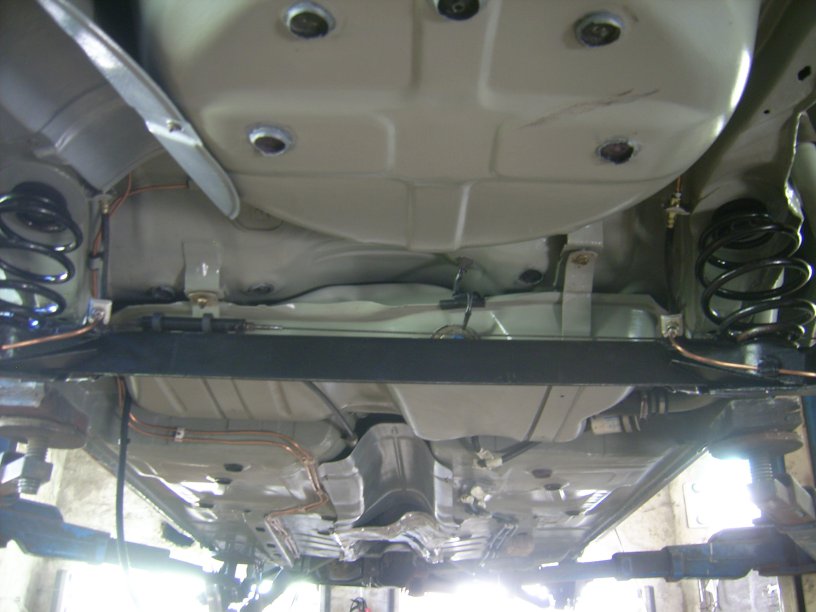

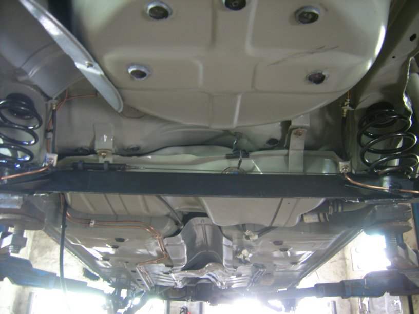

Bei allem Idealismus, aber ein Hochglanz lackierter Unterboden ist für mich zu viel des Guten :lol:
Dicke Zähe Anstriche, Viel Fett, Öl und Wachs...aber Hochglanz? Nö :mrgreen:

Na gut sieht das schon aus und wenn man den ganzen U-Schutz einmal entfernt hat, warum dann nicht gleich schön lackieren?
Wird ja eh nur ein sinnloses Schönwetter Auto.
Ich mag das wenn die Auto´s von unten aussehen wie geleckt. Mal sehen wie es wird.

Sowas seht schön aus :top: , aber am Anfang wolltest du doch nur ........... :lol: :lol: :lol:

In der Tat wurde der Unterboden von der originaln PU ect. entfernt, da wie Ihr alle wisst, genau da mit unter das Rostbroblem drunter ist. Man sieht es meistens erst dann wenn es zu spät ist. Daher habe ich Brantho Korrux 3in 1 in drei Gängen gestrichen vorher geschweist und grundiert.
Das ist mein Altagswagen.

Das ist deiner???
Hut ab, sieht sehr gut aus! Ist doch auch ein A Corsa...
Zeig doch mal paar weitere Bilder von dem feinen Wagen... :top: :top: :top:

Das ist Korrux? :shock:
Bei mir sieht das Zeug immer aus wue verschmierte Hundek****....Flächenverlaufe=0

Lackos_1985,
ja das ist meiner und ein A , bin gerade beim Lackieren und oder vorbereiten, weist ja selber wie das dauern kann.
Black13i,
Brantho Korrux 3in1 ist seidenglänzend, auf dem Bild läst sich der Eindruck erwecken durch den Blitz das es Hochglänzend wäre. Bei der Verarbeitung darf man beim streichen nicht ständig und wiederholt auf das gestrichende raufkommen, dadurch zieht man den angetrocknenden Lack immer wieder auf. Zweimal auf einer Stelle zulegen und gut. Die Struktur der pinselstrich sind zwar sichtbar aber gleichmäßig, sieht aber ordentlich aus.
