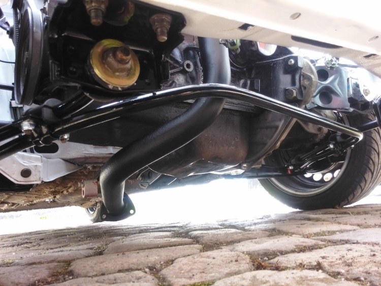

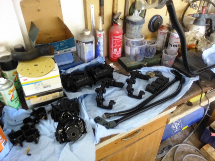

So, zumindest schonmal alles lackiert.
Wenns klappt, schlüssel ich das morgen an die Karre.

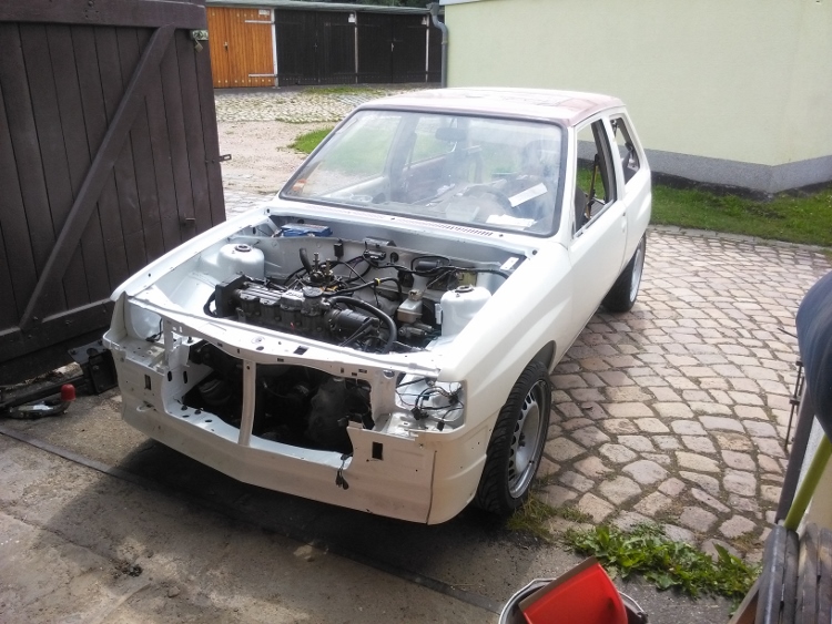

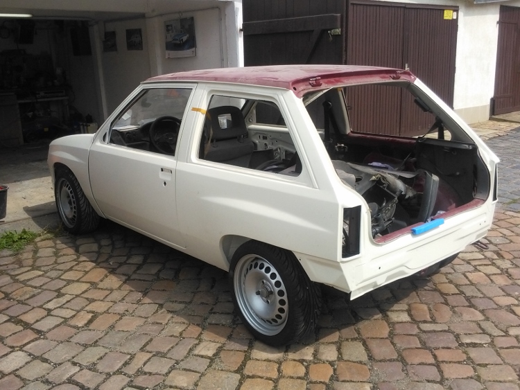

Die Vorderachse ist komplett und somit konnte der Corsa heute das erste mal seit langem aus eigener Kraft die Garage verlassen. Schönes Ding! (Vorerst!)
Trotzdem nehmen die Arbeiten irgendwie kein Ende, die noch anstehen.

Heute hab ich den großen Kühler und schon einige Schläuche verlegt, langsam wird es.
Gibt es solche Kühlwasserschläuche universell zu kaufen, bzw. Verbindungsadapter?
Weil bei meinem C16NZ der Anschluss für den Kühlwasserausgleichsbehälter auf der rechten Seite ist, beim Corsa befindet sich der Behälter ja aber links. Soweit reicht der Schlauch nicht und der ist fest an einem großen Zwischenstück.
