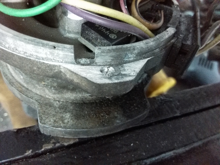

Danach mal den Zündverteiler abgebaut um nach den Kontakten zu sehen, die sollen ja gern weg gammeln bei den C16NZ Verteilern, dabei ist mir eine Schraube weggerissen, die war zu angegammelt.
Also noch den Mitnehmer vom Motor runter geschlüsselt um die restliche Schraube auszubohren. Ging aber nicht wirklich mit meiner Bohrmaschine, die hat keine Drehzahlregelung, also immer weg gerutscht. Dann sein gelassen und völlig frustriert aufgegeben für heute...Sinnlos, solche Tage.
