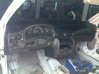

Hallo habe gestern das erste mall in reingemacht!!! :shock:

Ist nicht ohne,
aber sofern es ordentlich verbaut ist und alles funktioniert:
TOP! :top:

Jau, das sieht doch schon echt gut aus. Aber ich sehe auch wieder ein Problem, das beachtet sein will, nämlich der Gangschalthebelknopf, der eventuell an die Mittelkonsole stößt. War bei mir damals recht eng. Ggf. Schaltgestänge ändern oder auf Seilzug umbauen.

die Lenksäule vom Corsa ist ebenfalls zu kurz; muß man sich was einfallen lassen.
