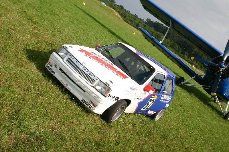

Also Stand 2009 war Motor und Auto komplett nach F-2005 Reglement.
Leistungstechnisch lag er fürn 8v 1600er auch schon ganz gut, wenn man noch beachtet, das er die EFI drauf hatte.
Leistung am Rad waren knappe 100KW.
Also bis dato ist verbaut:
Motor: E16SER :mrgreen:

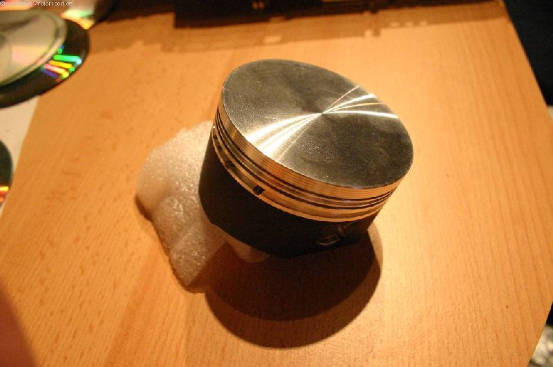

Kolben von Wiseco

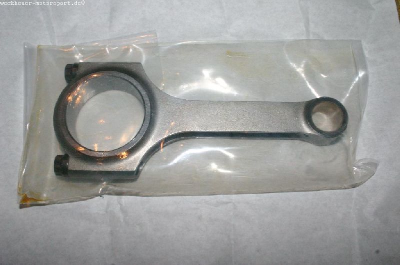

Pleuel von K1 (Carillo)
nitrierte und feingewuchtete Kurbelwelle
erleichtertes Schwungrad
312° mech. Nockenwelle
mech. Kopf
große Kanäle
Bronzeführung
DIS-Zündung
4-1 Fächer mit 60er HJS Eigenbau Auspuff und HJS 100 Zellen kat.
Getriebe:
seit Ende 2009 ein Quaife mit 4.53er Achse. (Geradverzahnt)
Fahrwerk:
H&R Einzelanfertigung, höhen und Leistungsverstellung. Hatte/haben Corsa_SPC und T98C auch in etwa.
keine Stabis
Karosse:
GFK-Verbreiterungen Eigenbau
GFK-Heckklappe
GFK-Motorhaube
Macrolon Scheiben
OMP Käfig mit FIA Zertifikat
Catchtank und Kraftstoffpumpen in der Reserveradmulde
Gewicht nach F-2005 825kg leer
nach innen gelegte Schaltung
Kraftstoffleitung innen
Innen:
2 Sparco Corsa Sitze (dunkelblau)

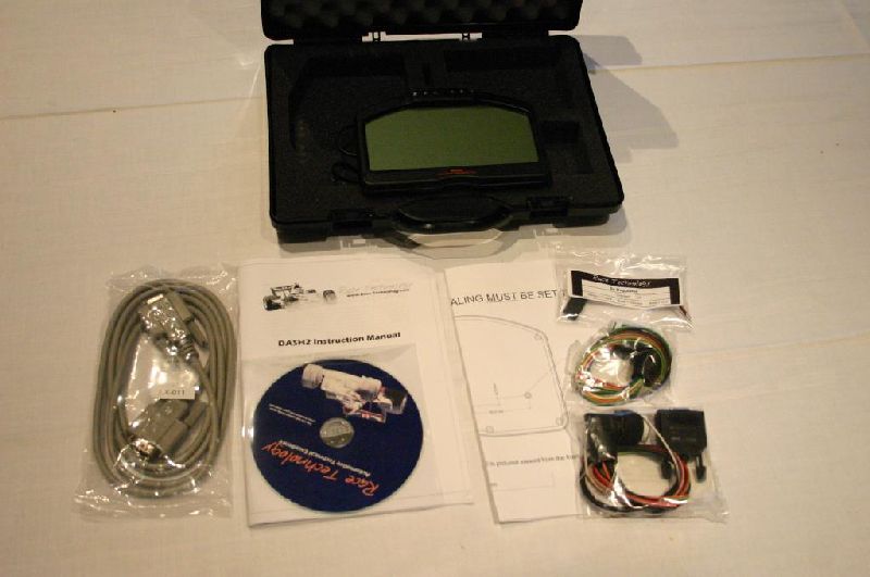

Dash2 Tacho
Die KMS und die Lambdaregelung sind im Handschuhfach untergebracht.
Für die Motorelektronik habe ich noch einen weiteren Sicherungskasten eingebaut unabhängig vom Serienkasten, wo eh nicht mehr viel aktiv ist.
Für 2010 kommen
komplette Kotflügel vone aus GFK verbreitert, wieder eigenbau, für 9x13
VGS Einzeldrosselklappen, hab ich hier schon liegen :D
Dann werde ich wieder Gewicht raus nehmen und auf Gruppe H Gewicht: 760kg gehen.
Ausgewogen wird er, nach dem ich mit allem fertig bin, auf einer Radlastwaage.

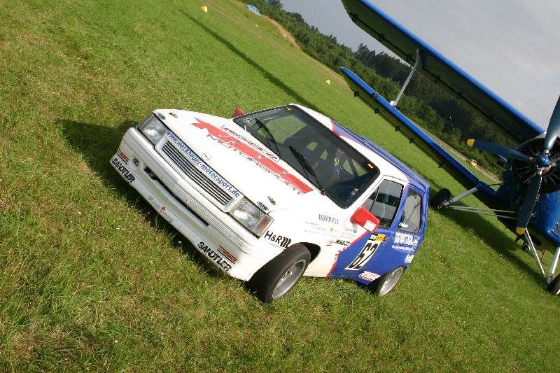

Corsa Stand 6/2009
Corsa Stand 6/2009

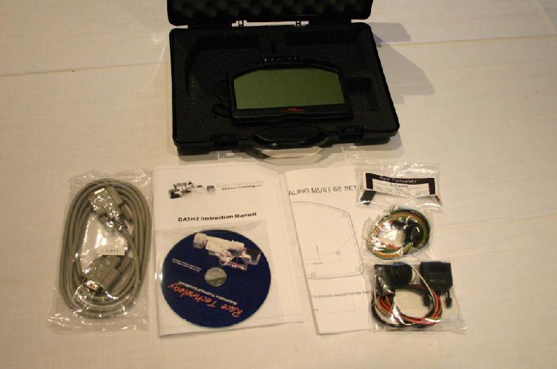

Dash2 von race-technology

K1-H-Shaft Pleuel
K1-H-Shaft Pleuel

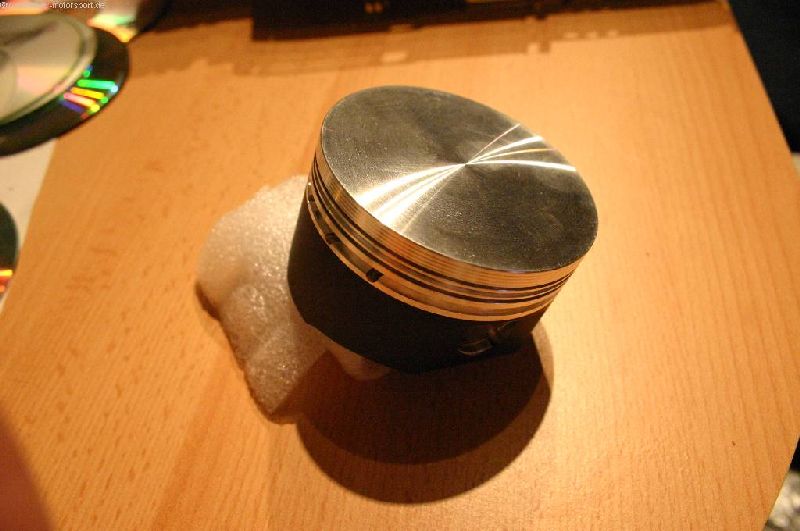

Wiseco Kolben, teflon beschichtet. Einzelanfertigung

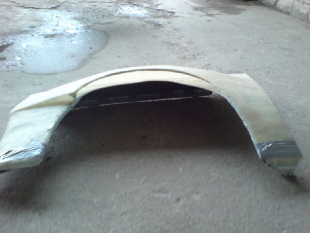

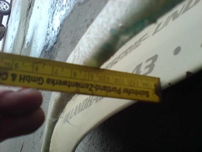

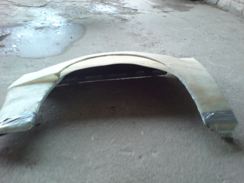

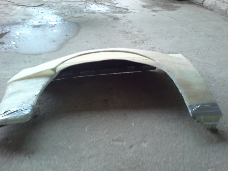

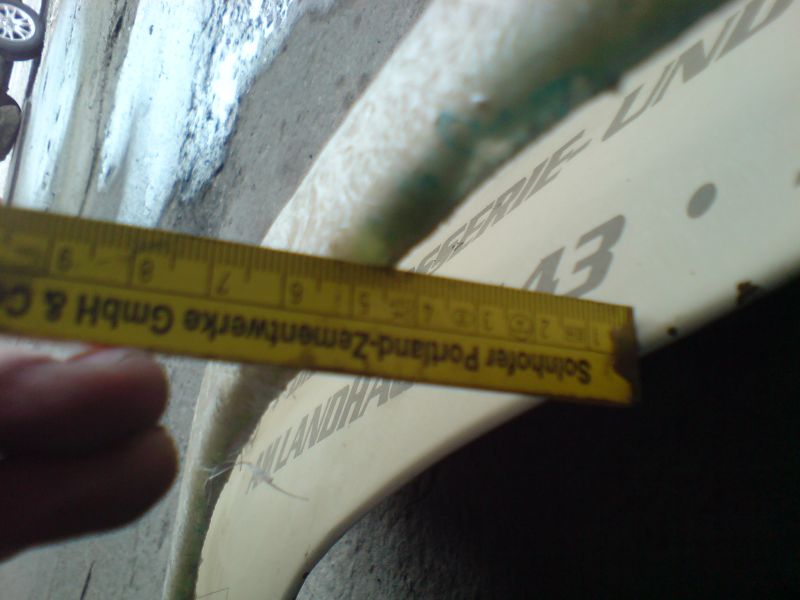

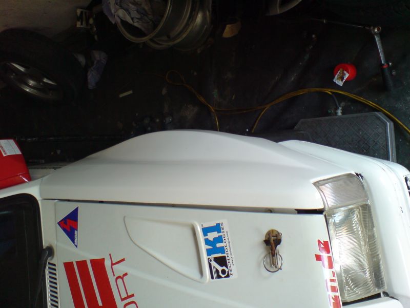

So, meine neuen Kotflügel sind auch fertig.
Auf den Bildern sieht man meine alten Kotflügel, welche für 7x15 et 30 gemacht waren und die form für die neuen Kotflügel 8)
Sind einwenig breiter :D
Meine alten Kotflügel, eine seite vorher, stehen dmit zum verkauf. Sie sind GRuppe F-2005 und Gruppe H Konform. Nur die Verbreiterung bei denen ist aus GFK so wie es das Gruppe F Reglement vorschreibt.
Je nach Sturz und tieferlegung passen 8x13 et 20 so gerade drunter drunter. Auf dem Bild sind 7x15 et 30 drauf.
Befestigungspunkte sind original.
Eingetrgaen habe ich sie bei mir auch. Soltle also kein Problem sein. Nen Materialgutachten habe ich auch dafür

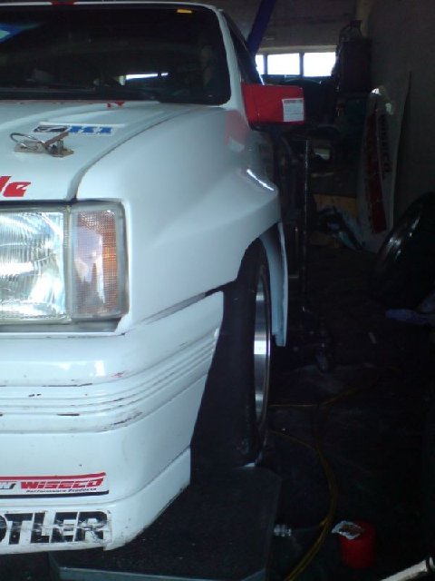

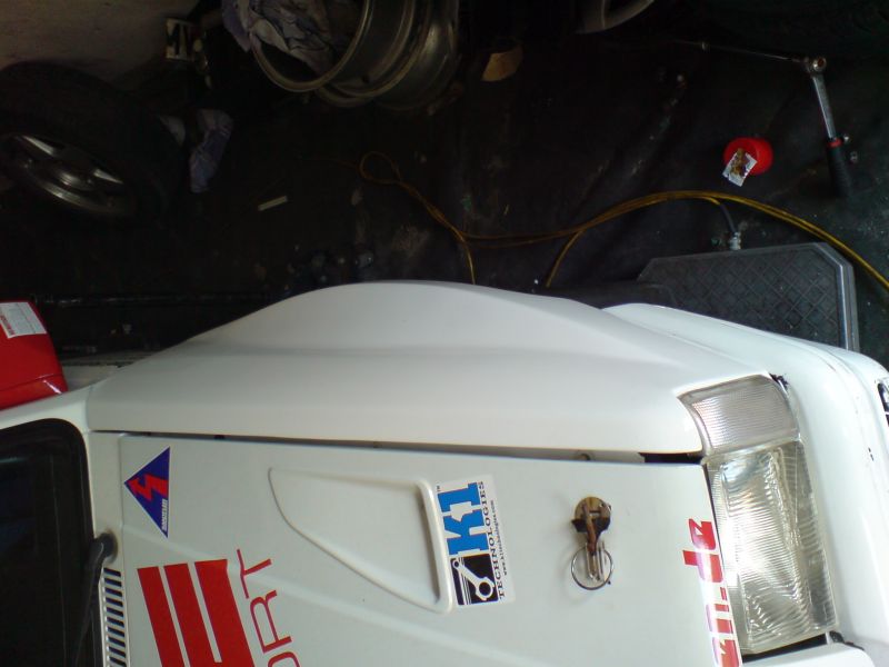

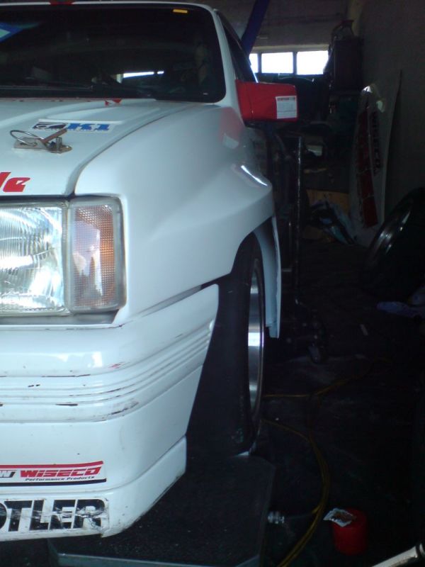

So, Renner is fit ;)
Anbei zwei Bilder von den frisch lackierten Kotflügeln.
Dann noch nen kleines Video vom Motor.
http://weckheuer-motorsport.de/index.php?id=47
Bitte den Link nicht durchs ganze www schicken ;)
Am 1.8 ist in Meinerzhagen der erste Lauf mit den Änderungen. Mal sehen wie es laufen wird.
