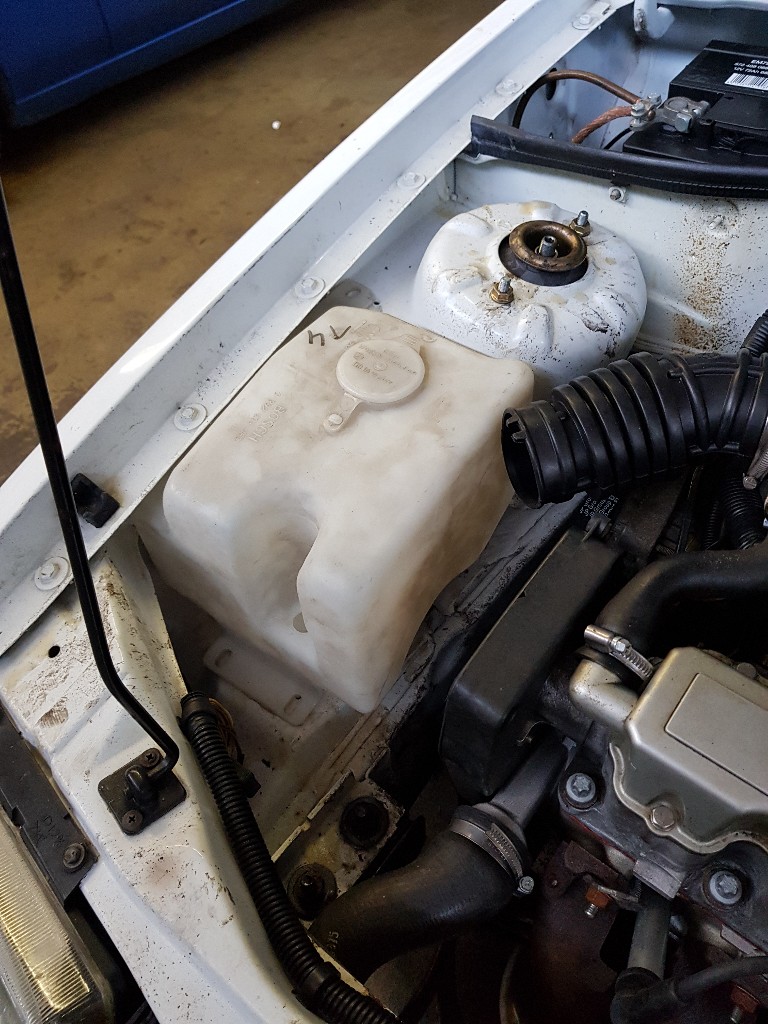

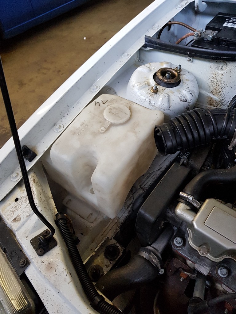

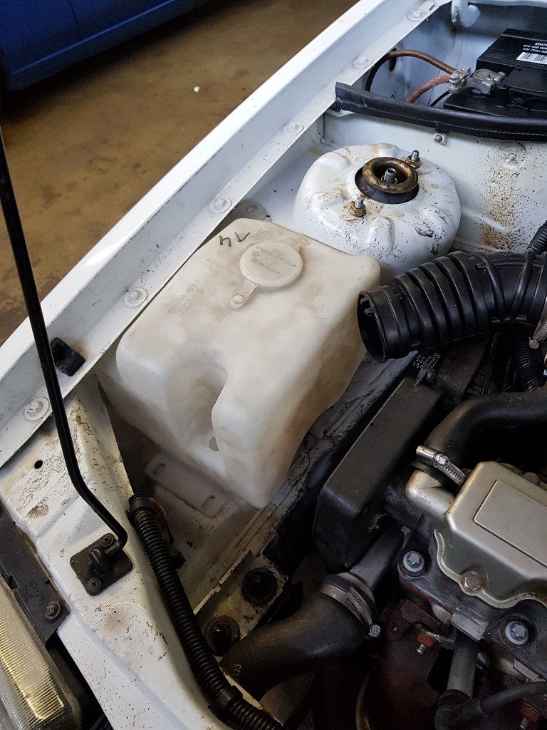

Heute noch ein paar Sachen probiert bzw. erledigt.
Die Leuchte für den Motorraum wurde eingebaut. Funktioniert dann mit Standlicht. Passt für mich.
Gestern kam der Behälter an und wie erwartet gehört dieser an die Stelle des Luftfilterkastens. :(

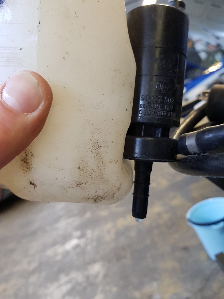

Also den normalen Wischwasserkasten zur Anprobe gebeten...passt nicht. Durchmesser der Pumpe zu groß und der Ansaugstutzen zu lang :roll:
Also doch einen anderen Kasten organisieren, der dann in den Radkasten eingebaut wird. Habe übrigens keine Öffnung oder Loch für das Einfüllrohr des Originalen GSI Behälters gefunden. Keine Ahnung wo das Rohr hinkommt.

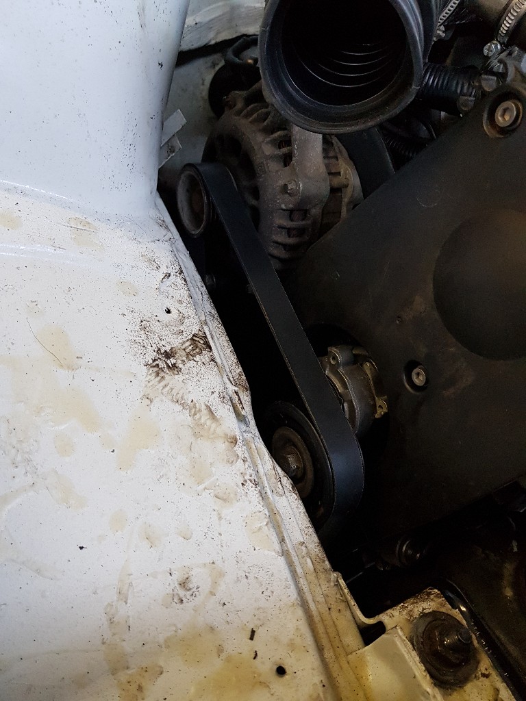

Dann habe ich noch den Riemen eingebaut. Der Vorhandene war zu kurz. Spannrolle entspannt und der Riemen läuft nun auch sauber über die neue Führungsrolle.
ABER: Die Ölwarnlampe ging wieder an und kein Öldruck wird angezeigt :twisted:
Jetzt hab ich die Faxen dann dicke und ich mach die alte Pumpe sauber und bau diese wieder ein.
Keilrippenriemen
Keilrippenriemen
Zu lang das Ding
Zu lang das Ding
Kein Platz für dich
Kein Platz für dich

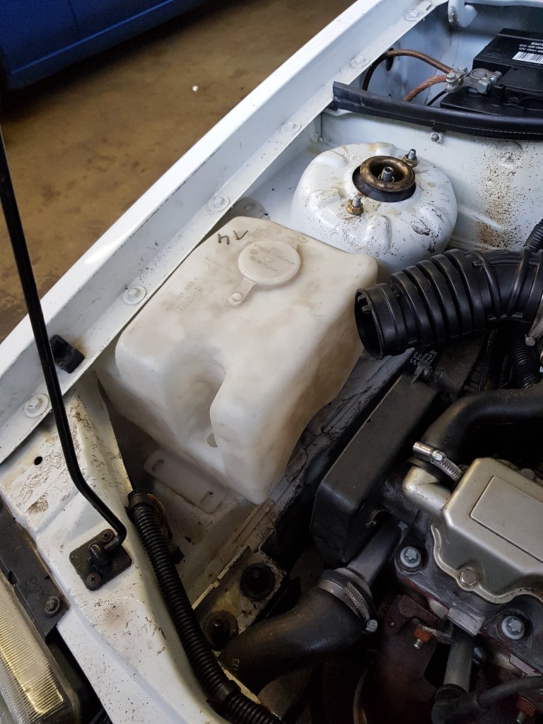

Ich muss mich verbessern :oops: :oops:
Der Behälter beim GSi ist auf der anderen Seite im Radkasten
Hier sieht man den Einfüllstutzen, neben der Zündspule
Mehr Fotos usw. habe ich aber leider nicht.

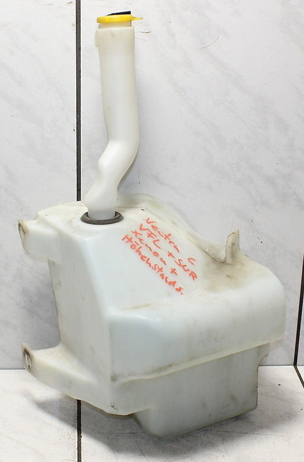

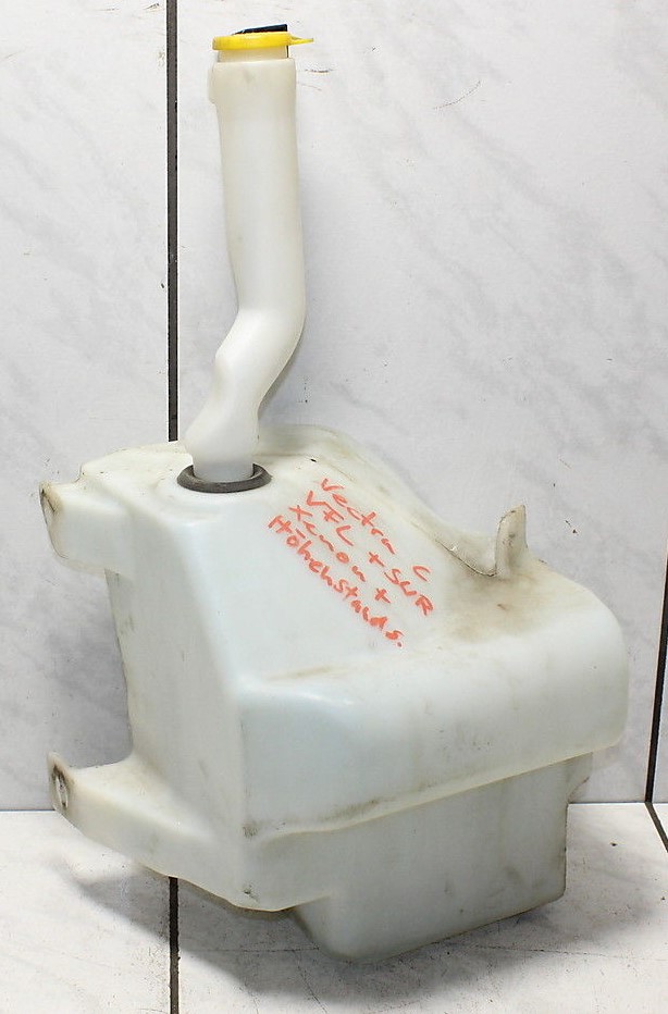

Evtl passt ja auch der vom Signum mit ein paar Anpassungen/Haltern
