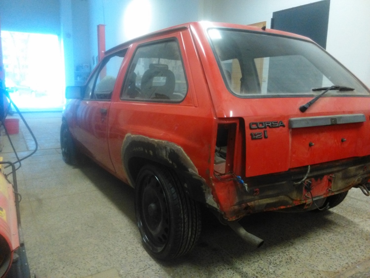

Hab es sogar tatsächlich mal versucht mit mehr Stromstärke zu schweißen, Juppes hat da recht, der Punkt wird flacher und sieht schöner aus. Das geht aber nur an gut zugänglichen Stellen. Sobald man an eine Ecke schlecht ran kommt, ist da Sabbat und ein Loch drin. Zum anderen wurden da schon mal vor mir neue Radläufe eingeschweißt. Somit ist das Blech entweder an manchen Stellen schon dünn geschliffen, hügelig und wellig weils beschissen gemacht war oder aber einfach vom Rostfraß dünn. Zum anderen hat mein Schweißgerät nur 4 Stromstärken, das macht es nicht leichter.
Von hinten sieht man jedenfalls überall eine schöne Wurzel, denke das sollte schon passen. Aber grundlegend kann man sich natürlich die Arbeit erleichtern wenn man heißer schweißt und dann nicht soviel verputzen muss, das stimmt schon. :D

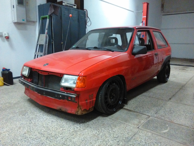

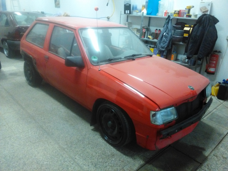

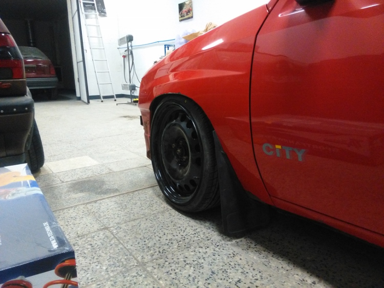

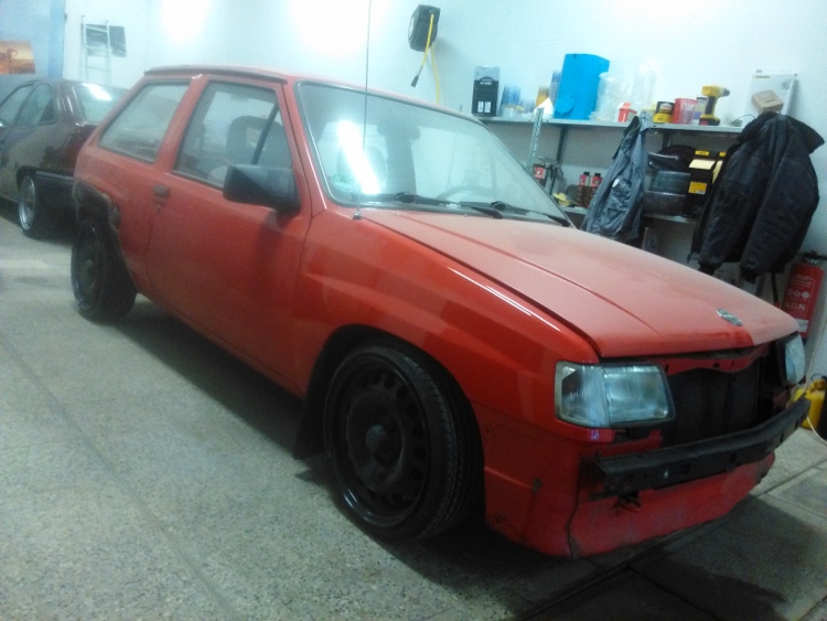

Heute bin ich jedenfalls mit den radläufen fertig geworden, mit meinem Hallenkollege dann gleich noch das FW rein geschlüsselt und trotz das es ganz runter gedreht ist, doch wieder ganz schön hoch, der Wagen. Muss mich wohl damit abfinden, das man so einen Opel nicht so mir nichts, dir nichts in den Keller bekommt wie einen Volkswagen...
Schlecht siehts trotzdem nicht aus, vllt. setzt es sich ja noch ein bissl.

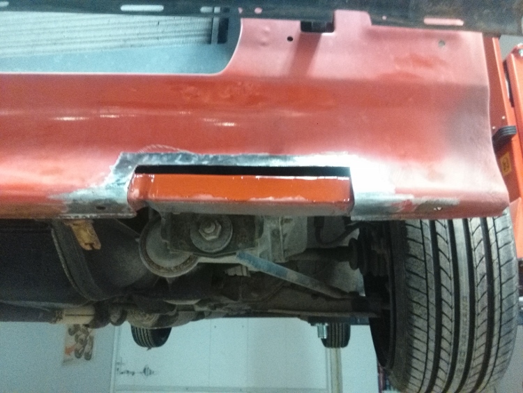

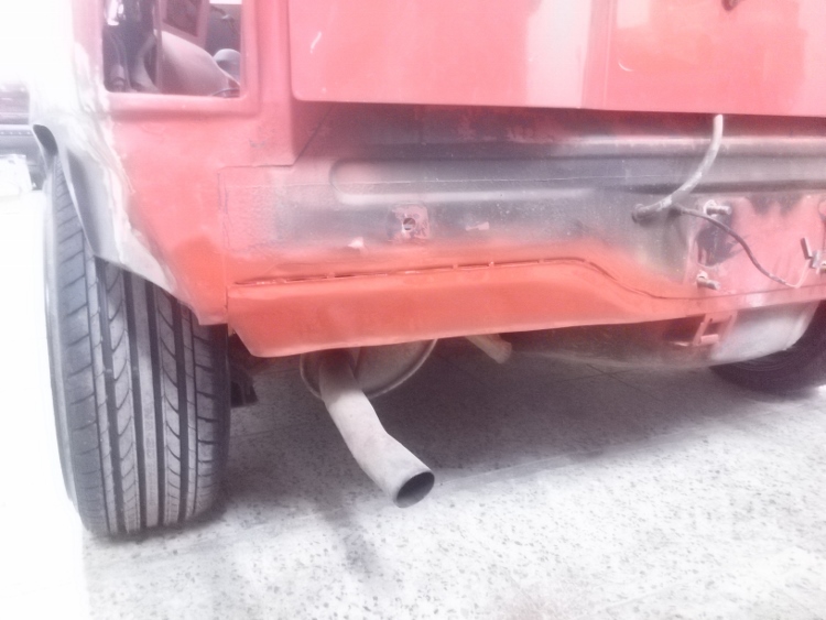

So, weiter gehts...mit dem Heckblech angefangen. Morgen ist die andere Seite dran.
Alles wichtige stande noch, so ging das recht flott von der Hand.
Koti rechts hab ich auch abgebaut, da ich die Kanten umgelegt habe, brauchen beide neue Farbe.
Darunter steht sogar noch fast alles. Werd ich vorerst so lassen, nur richtig versiegeln mit Wachs.

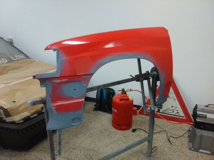

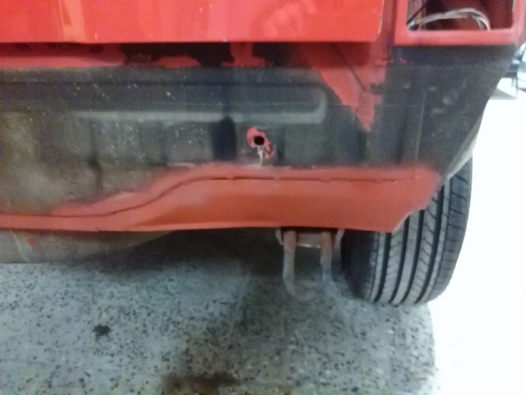

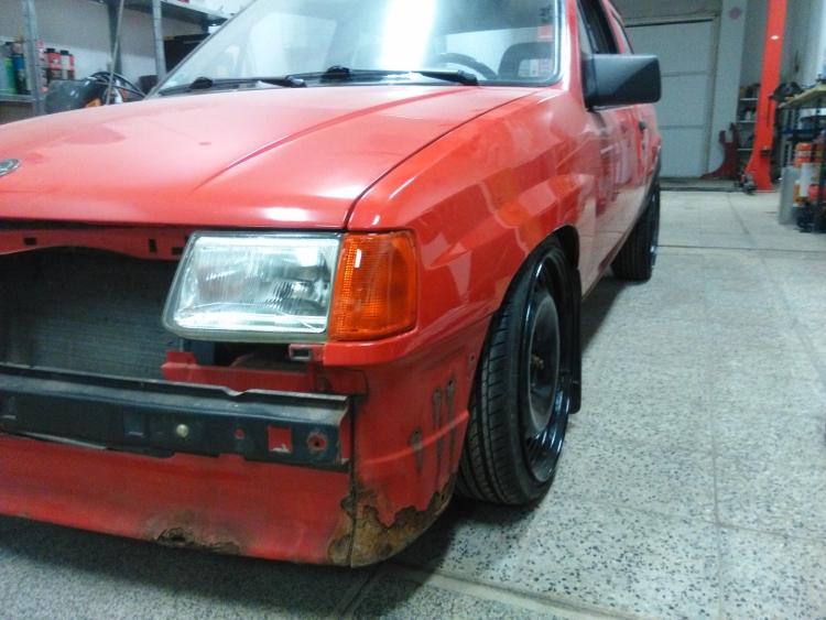

Heckblech ist fertig und der rechte Koti ist auch schon lackiert. Bei dem linken muss ich wohl aus zweien, einen machen...so vergammelt wie der unterhalb ist. :lol:

So, morgen noch ein Blech reinbraten, dann ists vorerst gut. :top:
Der Koti wird morgen hoffentlich gelackt. Hier und da hat er zwar ordentlich Rostfraß, paar kleine Löchlein sind auch vorhanden aber die Devise lautet "Low Budget".
Also morgen mit EP behandeln, das passiviert bisschen und dann sollte das vorerst gut sein.
Kann ich nächste Woche mit den Lackarbeiten anfangen...
