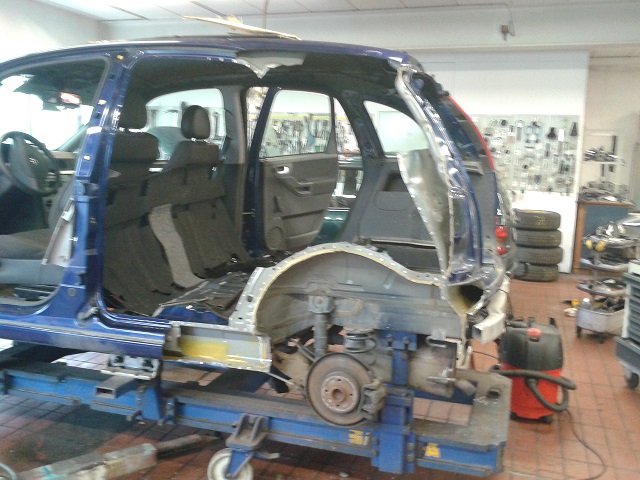

und nurum Missverständnissen vorzubeugen ich verdiene meine Brötchen mit solchen "kleinen" Reperaturen ist also nur ne Motivationsfrage am Corsa :top:
2012-04-11 10.23.18.jpg (129.07 KiB) 27345 mal betrachtet
Re: Herby´s 89´er GSi
Dann halt uns mal auf dem Laufenden und zeig ruhig noch mehr solche Schreckensbilder. Auf sowas sind wir doch immer ganz scharf :mrgreen: .
Boar, geile Arbeit!
Dein Wagen sieht fast aus wie ein Corsa C! :wink: :lol: :top:
Beitrag von Herby »
Ne Ne des war mal nen Meriva ;) :mrgreen:
Ist doch das selbe!!! :lol: :wink: :top:

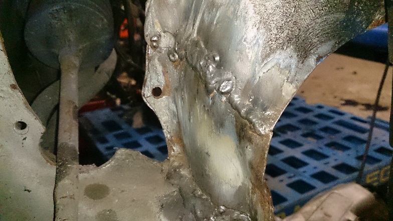

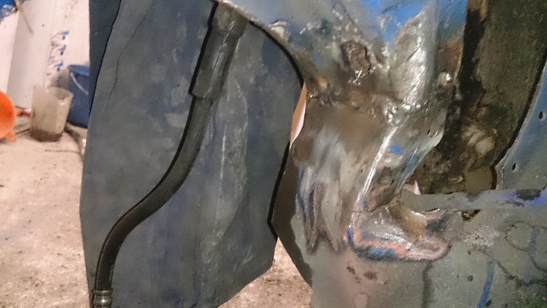

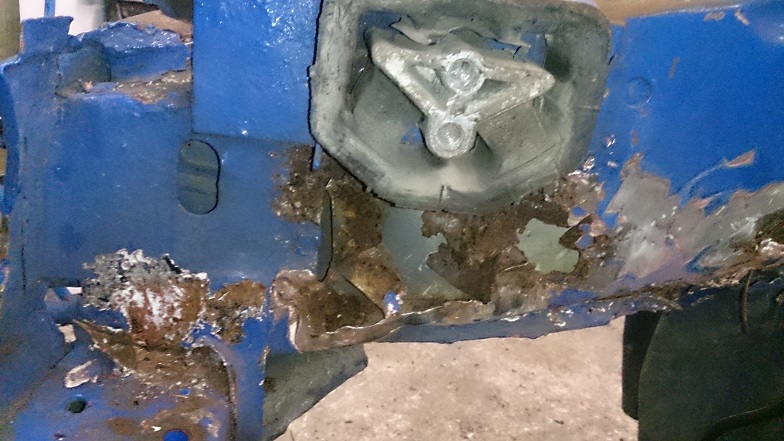

So weiter gehts Motor ist draussen und dann kam die Böse überrachung .... Rahmen rechts rings um den Motorhalter incl. Verstärkung durchgerostet ausserden hängt der Vorderwagen rechts fasst 2cm zu tief :-( Ich bin auf Spurensuche gegangen und hab fest gestellt das der Rechte Rahmen bei nem Unfall unten in der Nähe der Spurstange eingeknickt und Gerissen ist , man hats versucht mit 2 Schweissnähten und Spachtelmasse zu Vertuschen und nun Hab ich den Salat ....
Fazit 2.te Karosse auch tot , Bilder folgen ....

So nun hier noch 3 Bilder . einmal der Motohalter und 2 Bilder vom Rahmen rechts unten wo die Spurstange durchläuft
