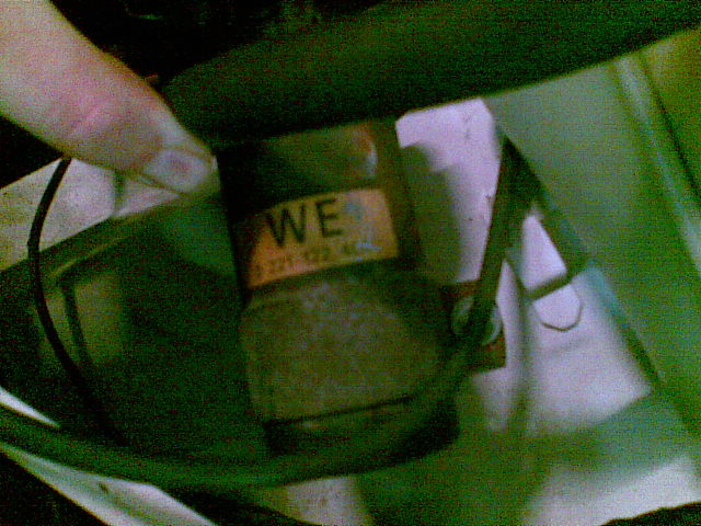

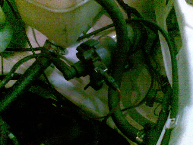

So, hier wie gesagt die Bilder von meiner Zündspule mit Stecker

Vom Lichtkabelbaum kommt auch ein Schwarzes, das sollte an die Spule ran.
Deswegen sind da auch 2 Männlein dran ;)
