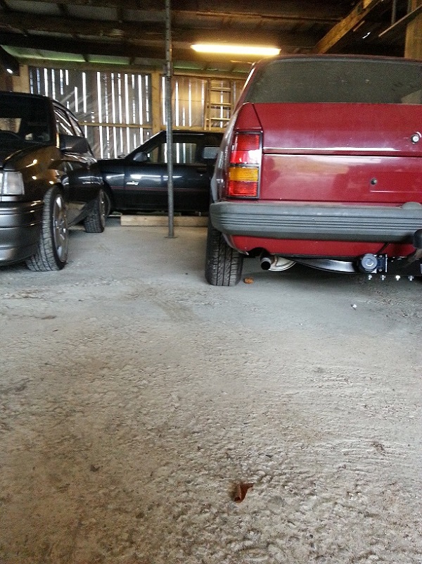

Ich habe bei meinem Trabant auch negativen Sturz, und es fährt sich tiptop...mich würde interessieren ob man sowas beim Corsa in Deutschland durch den TÜV bekommt!

ich habe auch auf meiner achse hinten eine negativen sturz. :top: :D

Und wie stellt man das nun an? Gibts da Platten oder ist das selbst konstruiert?
Wie siehts mit TÜV aus?...Vermute, eher schlecht, was? :lol:

das ist so in meinen auto schon drin gewesen die achse . habe sie aktuell in meinen corsa a cc gefahren mit c20ne . da ich umgebaut habe auf scheibe habe ich sie jetzt in meinen tr verbaut . fahre eine 7x15 et 42 exip felge hinten mit 15 spurplatte und da ist noch mächtig platz. und mein sturz ist hinten nicht so dolle wie bei dem kollegen hier mit dem roten tr aus polland.

retro hat geschrieben:Sehr sehr Geil, wie hast du den neg.Strurz auf der HA hinbekommen?? Was ist das für ein Fahrwerk?LG
fahrwerk is KW V2 und red spring HA
www.corsafan.de hat geschrieben:Hinterachssturz: Ich würde vermuten, dass man den Achszapfen abbaut, bei den zwei unteren Verschraubungen nen Satz Unterlegscheiben draufpackt und alles wieder montiert.
Auf das Fahrverhalten dürfte sich der negative Sturz vernichtend auswirken.
ja,so wird es gemacht. aber es gibt keine größeren Probleme mit Pferd
