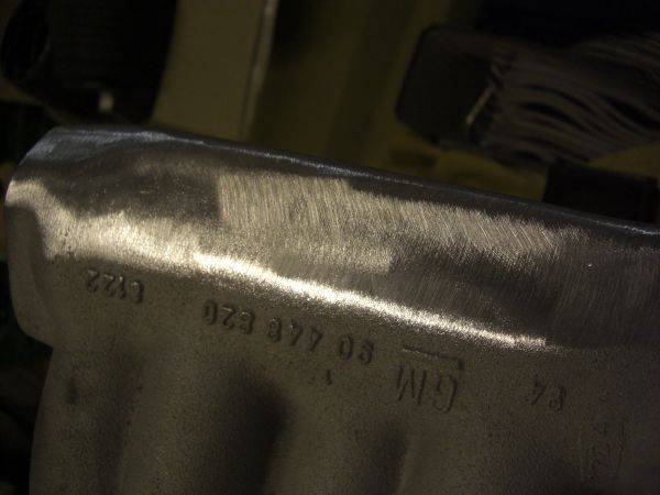

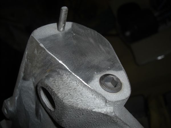

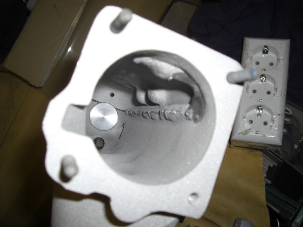

So habe gerade Meldung von meinem Lieblings-Motorenbauer bekommen, dass der Motor soweit fertig ist. Anbauteile Wie Ventildeckel und Saugrohr gehen morgen noch zum Pulverbeschichten...
Wenn es soweit zusammen ist werde ich natürlich Bilder nachreichen!
Kleiner Einblick was mit dem Saugrohr passiert ist...
Opelschrauber
Beiträge: 903
Wohnort: Dortmund
Beitrag von Opelschrauber »
was hast du denn damit vor??
ttmarco
Beiträge: 533
Wohnort: Langenfeld
Beitrag von ttmarco »
Das Saugrohr wurde bearbeitet... Erst aufschneiden, bearbeiten und am Ende wieder verschließen. Habe die hineingelaufene Schweißnaht noch beigearbeitet...

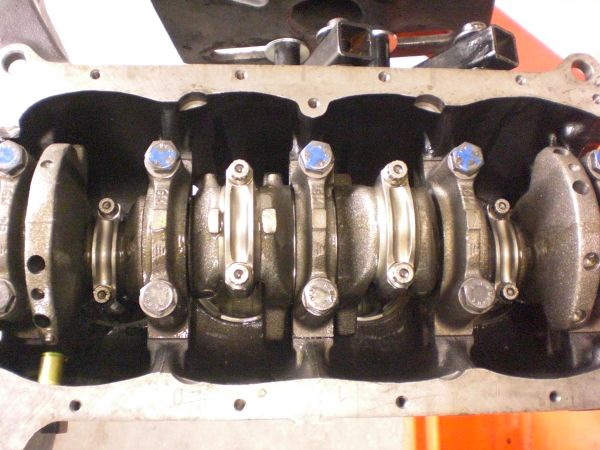

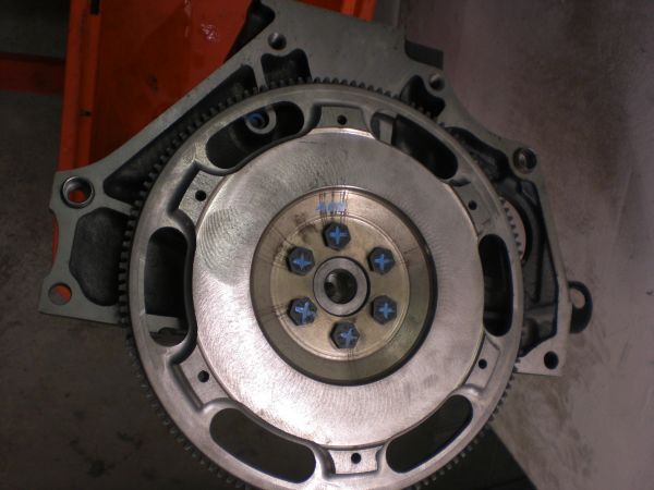

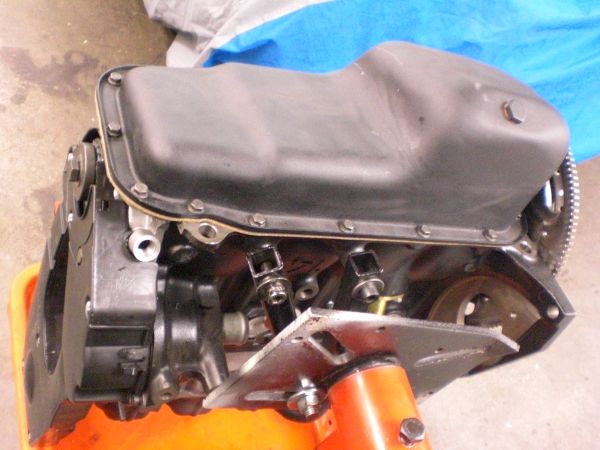

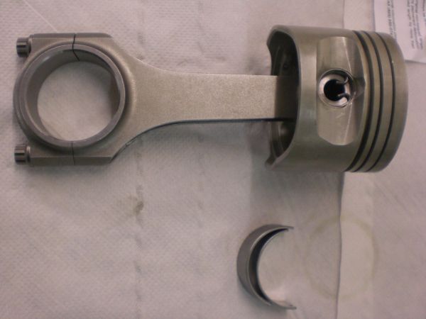

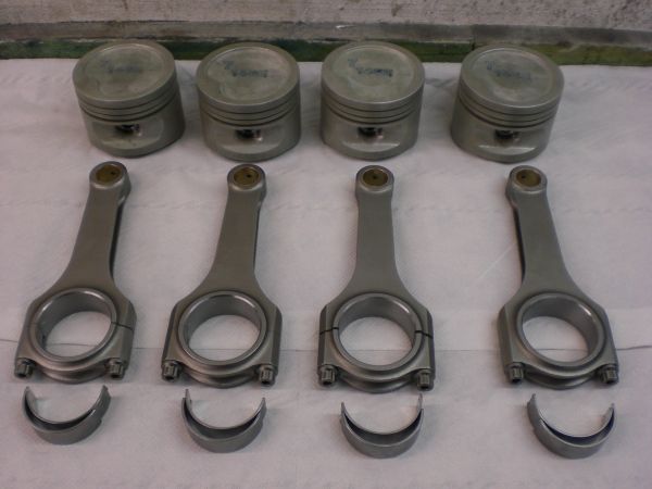

Kleiner Nachschlag an Motorbildern...
mal wieder was 039.JPG (90.54 KiB) 121623 mal betrachtet
mal wieder was 019.JPG (78.6 KiB) 121623 mal betrachtet
mal wieder was 015.JPG (99.23 KiB) 121623 mal betrachtet
mal wieder was 007.JPG (60.49 KiB) 121623 mal betrachtet
mal wieder was 002.JPG (70.76 KiB) 121623 mal betrachtet

Hab ihr den Anlasser mal Probiert ob der passt?
Weil das Schwungrad ist ja eins vom 1600er so wie es aussieht und Block ein 1400er, der hat doch ein kleiners Schwungrad.
Und am letzten bild sieht das auch ein wenig eng aus, könnt natürlich auch von der Perspektive her so aussehen.
www.pylonenjäger.de
ttmarco
Beiträge: 533
Wohnort: Langenfeld
Das Schwungrad habe ich definitiv von einem c14se demontiert. Gibt es da etwa unterschiedliche?
ascn
Beiträge: 48
Registriert: 24. Sep 2011, 18:46
Beitrag von ascn »
je nachdem welches Baujahr bzw welches Spenderfahrzeug gibt es da definitiv Unterschiede. Großes 285mm und kleines 250mm Schwungrad. Dadurch entstehen Probleme mit dem Anlasser wobei das Getriebe selber tauschbar ist.
Machbar ist auch eine große Getriebeglocke zu verwenden wenn man ein kleines Schwungrad hat. Umgekehrt gehts nicht weil zu wenig Platz in der Glocke. Wichtig ist somit erstmal die Anlassermontage die zum Schwungrad passen muss und das scheint hier nicht der Fall zu sein.
