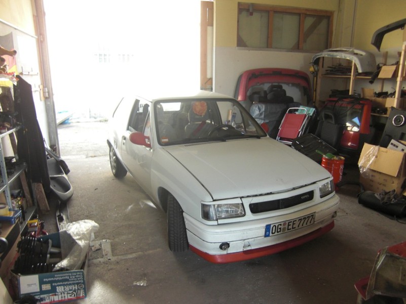

Heut fing das Motor-Tausch-WE an :D
Zuerst die letzten Bilder des Weissen:
Für Mandy war er mehr als 4 Jahre ein treuer Begleiter und es fällt ihr nich leicht da es auch ihr erster Wagen war.
ABER ich denke mit dem Neuen wird sie zufrieden sein und den "Verlust" gut ertragen können.

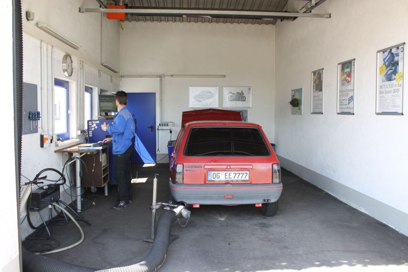

TÜV is auch erledigt.
HU/Au und alle Eintragungen drin und den Corsa gleich angemeldet.
Aber wie immer habch Bilder! :D
Zuerst heut früh den Wagen vom FOH geholt und noch fix den Bremslichtschalter reingeschraubt.
Dann nebenan zum TÜV.
Erstma Papiere geordnet und alles durchgeschaut und dann hat er zuerst ma ne Proberunde gedreht!
Dann rein auf dem Bremsenprüfstand und dann aufe Bühne.
Zum Schluss noch fix die AU, welche er auch ohne Probleme bestand.
Also alles erledigt und dann ab zur Anmeldung. Neue Schilder gemacht und die direkt drangeschraubt.
Und da der Kleine immer noch etwas verstaubt war und wir eh tanken mussten gabs auch gleich noch ne kleine Wäsche.
Also wars n erfolgreicher Tag!
MfG Timme

Als erstes hab ich letztens ma nen kleinen Test mit der weissen Innenbeleuchtung gemacht:
find ich doch durchaus gelungen! ^^
