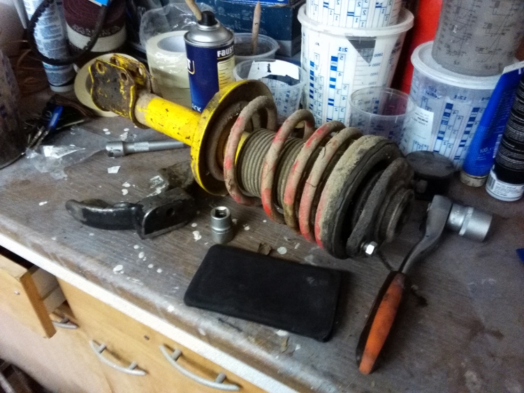

Heute wollte ich mich mal den Federbeinen vorn annehmen, hab mir dazu neue Domlager besorgt und die alten 60er TA Technix Federn gegen 75er FK´s austauschen. Als erstes ging der Federspanner nicht in die Windungen der alten Feder, Arbeitskollege zerschnitt diese dann kurzerhand...ich hab da mal lieber Sicherheitsabstand von genommen...

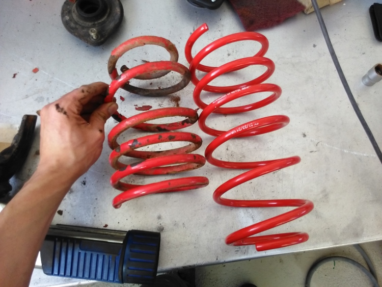

Dann das Federbein und alles dazugehörige ordentlich gereinigt, wollte die FK´s verbauen und sehe das die viel länger sind als die 60er Federn...
Die FK´s sind anscheinend noch nie verbaut gewesen, gibt sich das eventuell noch?
Weil das ist schon ein enormer Unterschied zu den alten Federn.
Gutachten haut hin, da stehen diese Federn auch drin, sieht halt nur irritierend aus.
Wie ich die in die Dämpfer bekommen soll ist mir auch noch ein Rätsel.
Kann da einer von euch was dazu sagen?

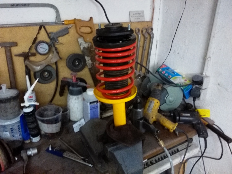

- IMG_20150207_115336 (750x563).jpg (240.46 KiB) 33462 mal betrachtet
So, zweite Runde. Hab die Dinger mal in die Dämpfer geschlüsselt.
War gar nicht so schwierig wie ich dachte.
Die 2. alte 60er Feder musste ich auch nicht so wie der Arbeitskollege (gelernter Mechaniker und Karosseriebaumeister...) zerflexen, hab einfach den unteren Teller vom Federspanner abgeschraubt und konnte somit alles ganz einfach aus und einfädeln...denke mal, den meisten hier ist das sicher auch so geläufig.

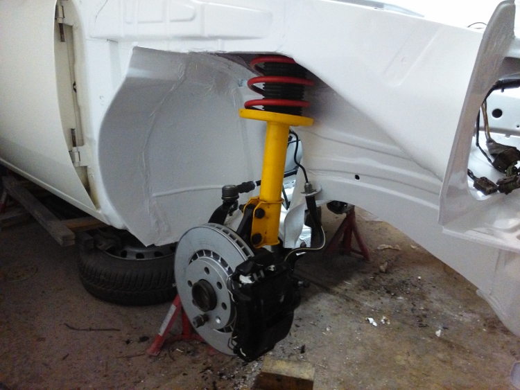

Nun bin ich mal gespannt wie tief der nun letztendlich kommt mit diesen FK Federn...

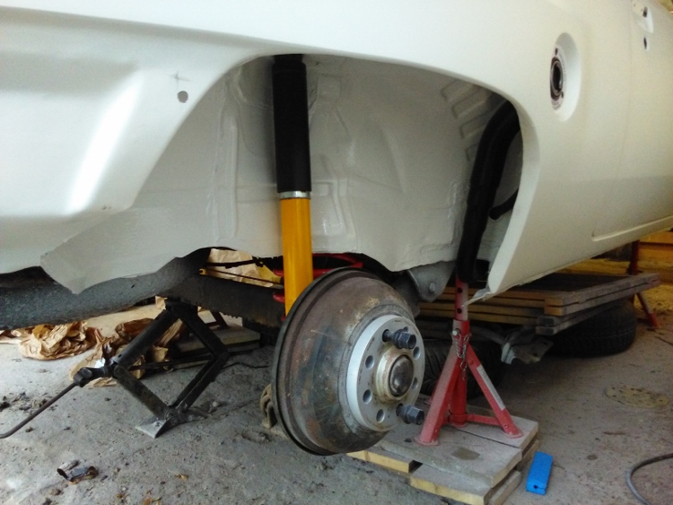

Heute noch hinten die Dämpfer und Federn eingebaut, sieht schon langsam wieder nach einem Auto aus...
Ich weiß, der Unterboden sieht noch grottig aus, das mach ich wenn der Kahn lackiert ist und soweit fertig. Sonst fehlt mir jeglicher Motivationsschub wenn das Ding total zerschlüsselt dasteht.

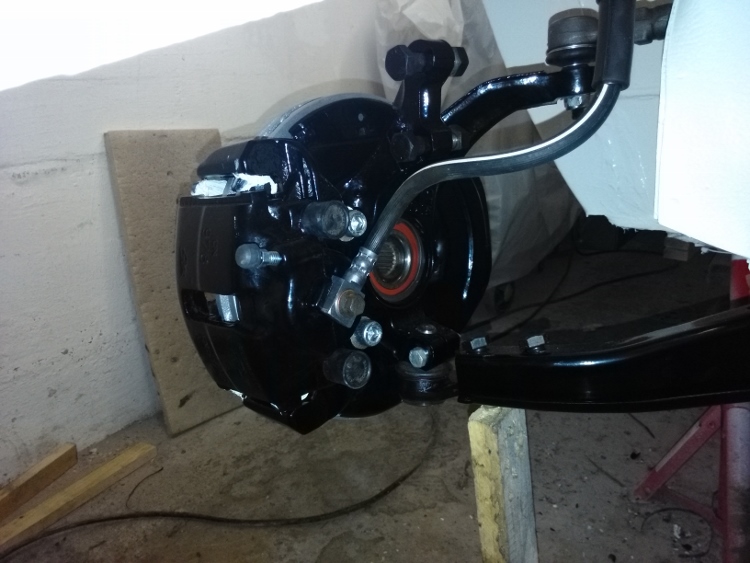

Heute lief es nicht so prall...
Hab mir gestern und heut aus einem alten Deckel vom Bremsflüssigkeitsbehälter, einen Adapter gebaut, damit ich einen Druckluftschlauch und somit die Bremsanlage alleine entlüften kann. Hat auch soweit ganz gut geklappt, ist zwar nicht hundert pro dicht der Adapter, funzt aber trotzdem wunderbar.
Egal, rechte Seite entlüftet, alles Top! Danach die linke Seite, da hab ich schon einen Fleck unter der Bremse gesehen. Sah aus als ob es aus dem Kolben drückt, also Bremse noch mal fix raus, Kolben raus, Staubdichtung raus, alles überprüft, keinen Fehler festgestellt. Penibel wieder zusammengebaut, das selbe Spiel wieder. Wieder zerlegt und ohne Staubmanschette angebaut um zu sehen wo es herkommt. Alles dicht...das gibt es doch gar nicht! Wieder alles zusammengebaut, wieder getropft. Druck drauf gelassen und endlich gesehen das es doch nur an einem Kupferring rausdrückt. Die (neuen) Kupferringe mit Verstand angeschaut und gesehen, dass die zwar im Aussendurchmesser mit den alten passen aber der Innendurchmesser ist zu groß, das hab ich beim Zusammenbau wohl übersehen. Also morgen nochmal zum Teiledealer und die richtigen Ringe besorgen. So ein Müll. Wär ja auch gelacht wenn mal was auf Anhieb funktioniert...
Wenigstens ist der Sattel dicht und es lag nur an so einer Lappalie. Trotzdem ärgerlich weil überall Bremsflüssigkeit über den frisch lackierten Sattel gelaufen ist und beim ein und ausbau natürlich auch Kratzer rankamen.
