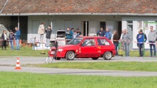

Leider habe ich die Mitteilung bekommen, dass der Slalom am 10.06. abgesagt wurde. Mal sehen, wo ich stattdessen etwas Fahrpraxis sammeln werde.

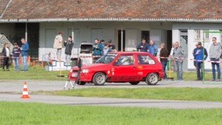

Anbei noch ein Action-Bild aus Rüthen

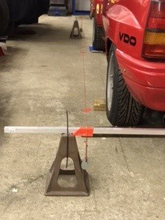

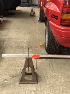

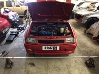

ich war in der Winterpause nicht ganz untätig und habe mich auf die mögliche Ursache für den extrem einseitigen Reifenverschleiß an der Vorderachse zu machen. Zu Beginn habe ich die Radlasten mit simuliertem Fahrergewicht von 100kg und die Spur- und Sturzwerte ermittelt.
Was hier auffiel, was ich bei der letzten Spureinstellung gar nicht wahrgenommen habe war ein Sturz von 2,5Grad auf der Beifahrerseite und an der Fahrerseite gerade einmal 0,5Grad.
Leider habe ich nicht feststellen können, woher diese große Differenz gekommen ist...
Vermessung vorne.jpg (21.49 KiB) 204491 mal betrachtet
Vermessung hinten.jpg (19.49 KiB) 204491 mal betrachtet
Dummy Gewicht.jpg (13.71 KiB) 204491 mal betrachtet
Im zweiten Schritt habe ich die Radlasten nochmals minimal korrigiert um einen Cross-Wert von 50% zu erreichen.
Danach habe ich erst die Sturz- und anschließend Spurwerte wieder nach meinen Vorstellungen nachgestellt.
