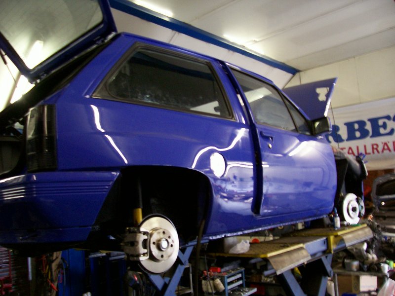

hat vielleicht mal jemannd ein bild wo vorne die normale 256x 24 bremse und hinten die 261x10 vom kadett drauf ist ich meine am fahrzeug ich glaube das ist nicht so mein fall

Gehts Dir beim ganzen Umbau jetzt um vernünftiges Bremsen oder ums optische Erscheinungsbild
Hab Beides vom Kadett E, also vorne 256er und hinten die 261er, hast Du etwa die Befürchtung das man die paar Millimeter Unterschied sieht?

Hier... krasser Unterschied 240er Corsa C zur 284er Turbo
Sind eben nur 22mm Unterschied im Radius....
Mach da noch ne Felge drüber und du siehst fast nix mehr.
Und schon gar nicht von 256er zur 260er.
