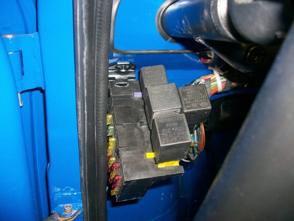

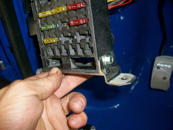

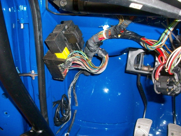

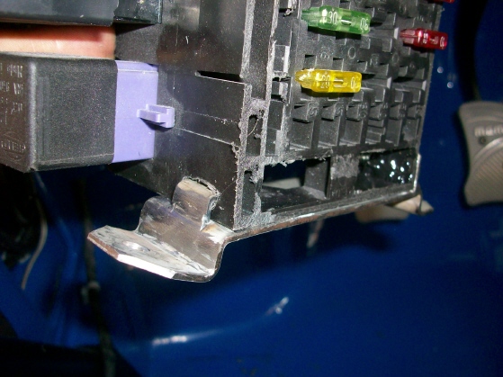

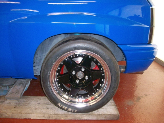

So hab mal mein Sicherungskasten schlau befestigt so dass die Relais oben sind damit die nicht rausfallen bei einem Curb/Bodenwelle und so das er möglichst aus dem Weg ist und trotzdem noch eifach mit einer Schraube lösbar ist... (war gar nicht so einfach musste mir richtig was überlegen dazu) Auslachen Auslachen Auslachen

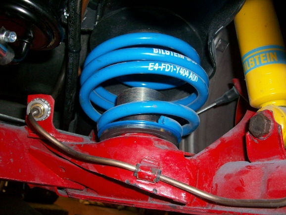

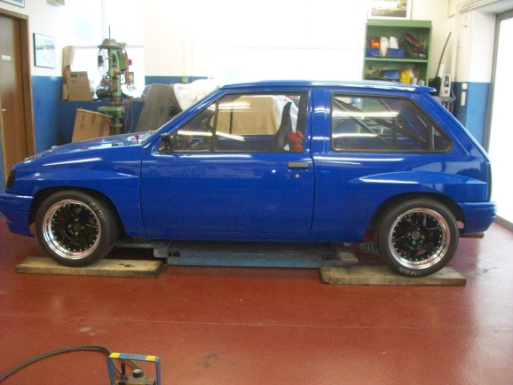

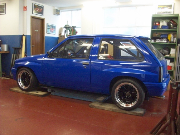

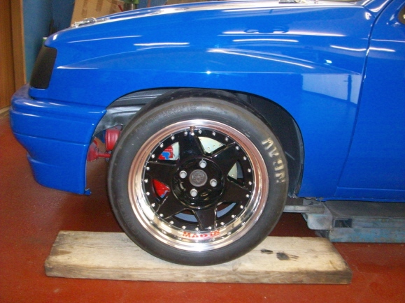

Dann hab ich mal was gegen die Höhe unternommen und die Helper oder wie die heissen so abgedreht dass die Feder jetzt auf dem Gewindeteil aufliegt damit hab ich genau 10,5mmTiefe gewonnen... steht halt noch auf den Brettern damit der nicht auf dem Lift aufsteht aber es gibt dann schon mal Bilder woer ganz auf dem Boden steht... Augenzwinkern

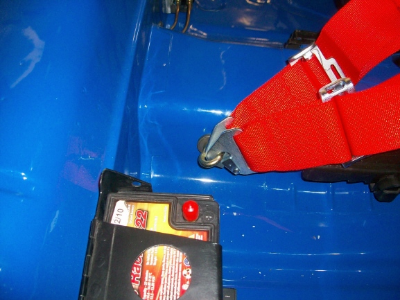

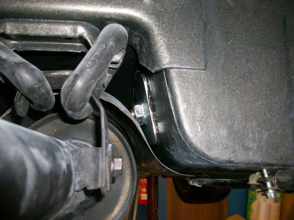

Und dann hab ich die Sicherheitsgurten-Befestigung in der mitte beim Tunnel noch in Angriff genommen und bin mit dem Ergebnis sehr zufrieden...
Viel Spass und MfG Daniel

CorsaA GSI C20XE hat geschrieben:Und dann hab ich die Sicherheitsgurten-Befestigung in der mitte beim Tunnel noch in Angriff genommen
Wieso bist du mit der Befestigung der Gurte in den Mitteltunnel gegangen?
MFG Marco
CorsaA GSI C20XE
Beiträge: 182
Wohnort: Zürich
Wohin denn sonst??? Versteh jetzt nicht genau was du meinst mit der Frage???
MfG Daniel
Al_Marco.
Beiträge: 45
Registriert: 4. Mär 2010, 23:12
Wohnort: Iserlohn
Beitrag von Al_Marco. »
So wie du es gemacht hast werden die Gurte aus den Sitzführungen ausgehend schräg zur mitte des Fahrzeugs an den Tunnel geführt.
Ich habe in dem Astra hinten meine Gurte extra mittig hinter den Sitzen angeschlagen. Dort wo mal die Rücksitzbank war. Was mir auch schon immer gefiel ist die Gurte hinter dem Sitz um eine geraden Querstange zu befestigen. Mein Käfig ist dafür aber falsch gebaut.
Kurzform: Warum gehst du schräg nach unten und nicht gerade mittig hinter den Sitz mit der Befestigung?
MFG Marco
Beiträge: 1529
Ich denke mal, dass die Befestigung auf dem Foto die vom Beckengurt ist und dass die vom Schultergurt nach hinten geht.
Steve
Al_Marco.
Beiträge: 45
Wohnort: Iserlohn
redcorsa hat geschrieben:Ich denke mal, dass die Befestigung auf dem Foto die vom Beckengurt ist und dass die vom Schultergurt nach hinten geht.
Da dort zwei Gurte eingeharkt sind und die Position sehr weit hinten ist, bin ich davon ausgegangen das es die beiden Gurte sind die über die Schulter gehen.
Mal sehen was Daniel dazu sagt bzw welche Befestigung des Gurtes das wirklich ist.
MFG Marco
CorsaA GSI C20XE
Beiträge: 182
Wohnort: Zürich
Ah nein ganz klar das ist der Beckengurt die Schultergurten gehen an dieGurtenstreben vom Käfig... :wink:
MfG Daniel
