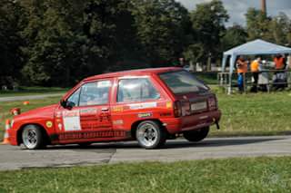

Am Osterwochenende konnte ich die Umbauten des Winters mal testen. Leider mit durchwachsenem Erfolg.
Samstag mit Fahrfehler und Elektrikproblemen 14. von 21.
Sonntag mit leicht geändertem Setup 4. von 20.
Mal sehen wie es weiter geht...

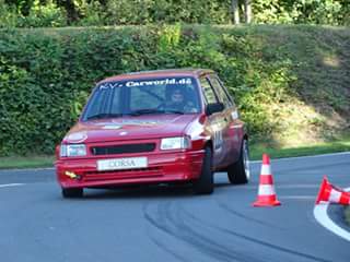

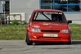

Es gibt wieder was zu berichten. Donnerstag letzter Woche konnte ich die Änderungen des Winters endlich eintragen lassen inkl. der Käfigeintragung in den Wagenpass.
Am Samstag und Sonntag ging es dann wieder nach Neuss zum Slalom der Veranstaltergemeinschaft MSC Dhünn/Scuderia Solagon. Dieses mal gegen den Uhrzeigersinn.
Samstag lief es soweit ganz gut. Zeiten zwar deutlich hinter der Spitze aber durch meine fehlerfreien Fahrten trotzdem mit glücklichem Ende für mich. Ergebnis war der 3. Platz von 15 Teilnehmern.
Sonntag war es eher durchwachsen für mich. In Training und erstem Lauf in Schlagdistanz zur Spitze riskierte ich im 2. Lauf zu viel und 2 Pilone fielen... Daraus resultierte der 8. Platz von 20 Teilnehmern. Ohne die Strafsekunden wäre der 4. Platz drinne gewesen.
Mitte Mai geht es dann weiter. Mal gucken welche Änderungen ich bis dahin noch realisieren kann um das Auto noch weiter auf meine Bedürfnisse abzustimmen um noch mehr Vertrauen zu gewinnen.

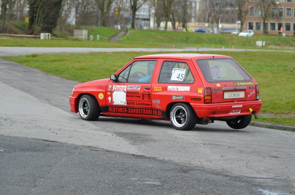

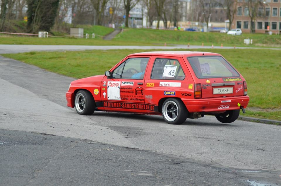

- Kurvenausgang
- 14517570_10207050860930532_7362323783204261980_n.jpg (12.27 KiB) 200499 mal betrachtet
- Kurveneingang
- 14572375_10207050860810529_2293539074282063200_n.jpg (12.14 KiB) 200499 mal betrachtet

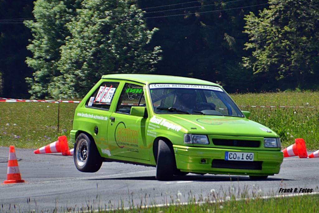

Ha kenne ich.
Kind / Haus immer im Stress und der Corsa staubt immer mehr ein.
Bin dieses Jahr nicht ein Rennen gafahren.
Dafür helfe ich meinem Kumpel mit seinem grünen Corsa so gut ich kann um seinen grünen Giftzwerg weiter zu verbessern.
Scheint zu fruchten.
Er hat die letzten 4 Rennen in Folge gewonnen.
Es gibt aber noch einiges zu verbessern.

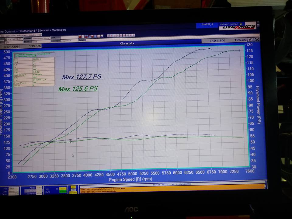

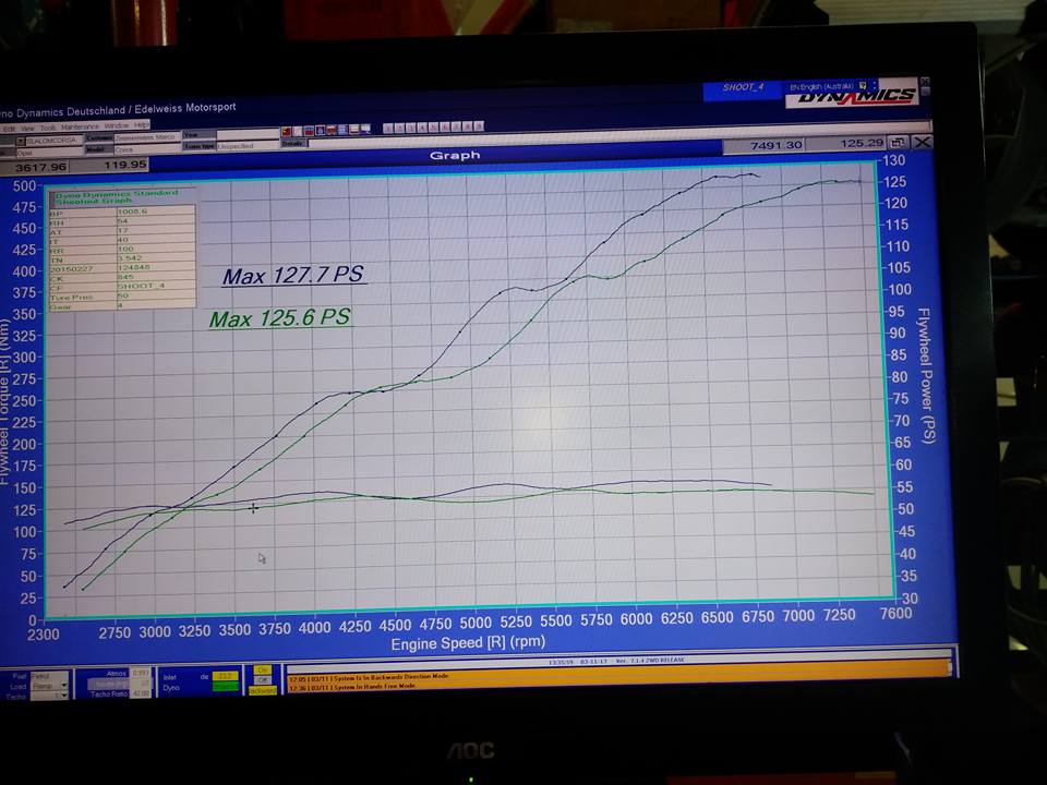

Hallo zusammen,
hier mal das letztgemessene Leistungsdiagramm... Schön zu sehen der Vergleich zwischen alter und neuer Abstimmung. Leistung liegt aktuell immer ca. 500-1000U/min früher an als vorher... (Blaues Diagramm neu, grün alt) Und das Drehmoment ist übers gesamte Drehzahlband auch etwas angestiegen.
