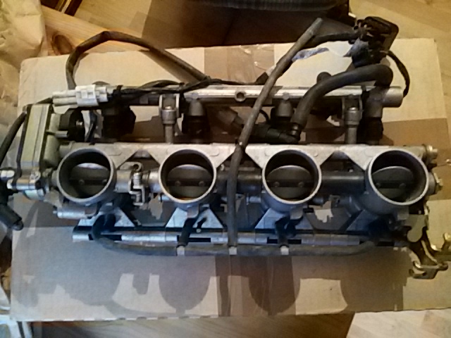

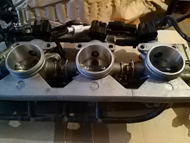

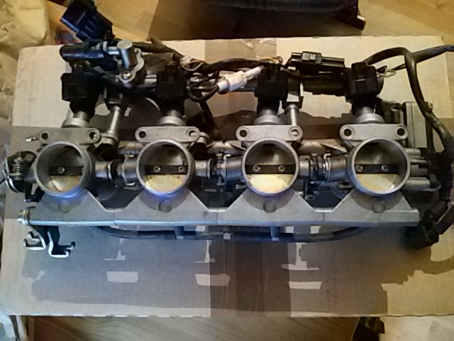

Hier mal die Teile die ich verbauen will.
Sind 38er Klappen.
Mehr denke ich ist nicht nötig.
Ich bin kein Verfechter der bigger is better Mentalität.
Eher von ' keep the velocity up ' :lol:
Die Vorklappen muss ich dann natürlich ausbauen und die Bohrungen für die Wellen
irgendwie verschließen.
Mit Silikon vielleicht?
Wenn ihr dazu Ideen habt immer her damit.

Löcher von den 2ten DK in da Gehäuse geht mit Epoxy (JB Weld z.B.) oder fein Gewinde rein und (Alu) Schrauben / Madenschrauben.
Lieber kein Silikon, kann sich lösen und angesaugt werden.
torki
Beiträge: 926
Re: Was kann man aus Opelmotoren für Motoren bauen
Beitrag von torki »
Das trifft sich ja gut dass da unter den Klappen schon T-Stücke mit dünnen Schläuchen dran sind. :D
Ja wird wohl besser sein wenn ich die Öffnungen der Vorklappenwellen vernünftig verschließe.
Was ist denn JB Weld?
Weld heisst doch schweissen wenn ich mich nicht irre.
Ja Weld ist Schweißen aber das hier ist ein Kleber-Epoxy.
http://www.jbweld.eu/index.php/de/
http://www.ebay.de/itm/J-B-JB-Weld-Indu ... 2559205666
In der USA auch "ghetto Weld" genannt da vielen es als ein nicht professionelle Lösung sehen. Zeug funktioniert aber ziemlich gut.

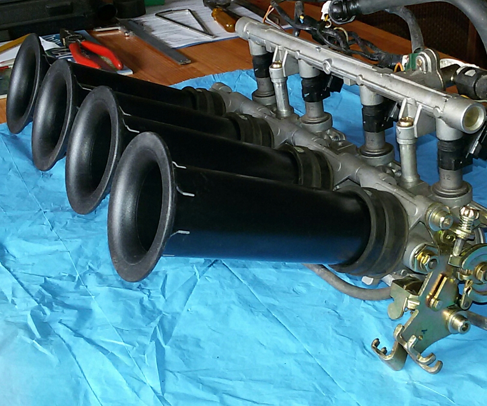

Ja so könnte das aussehen...

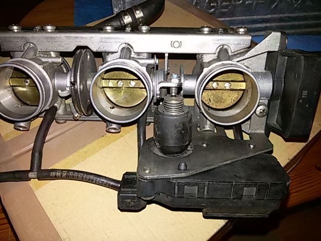

Ich dachte mir ich bau mir für den Leerlaufsteller eine Anlenkung direkt an die Drosselklappenwelle.
Ob da jetzt Nebenluft kommt oder die Klappen ein Stück aufgehen müsste doch eigenentlich egal sein.
Und die Regelung müsste das Steuergerät packen.
So ein System wurde bei der BMW K Baureihe (Motorrad) verwendet.
Mal sehen ob ich da ein Bild irgendwo hab.

So sieht das bei der BMW K1200 aus.
