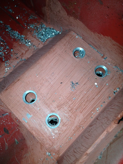

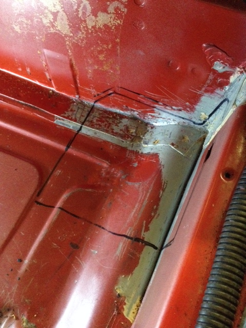

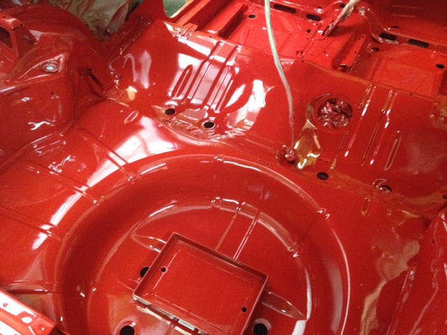

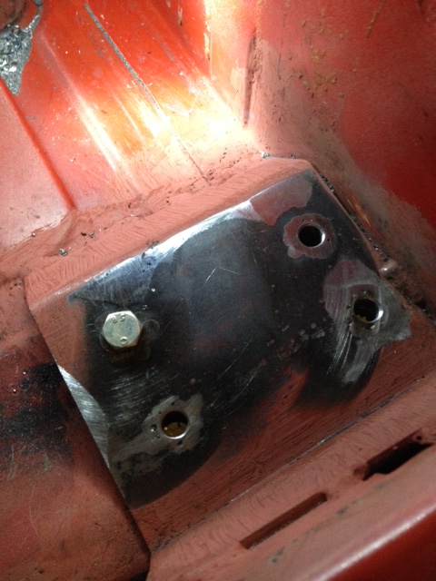

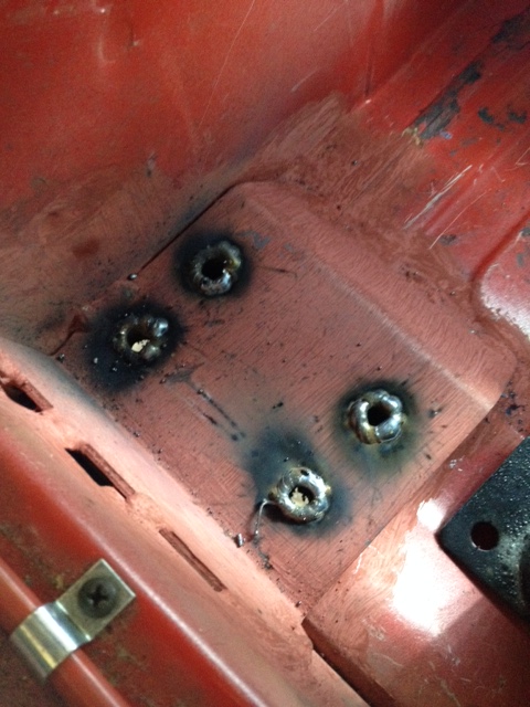

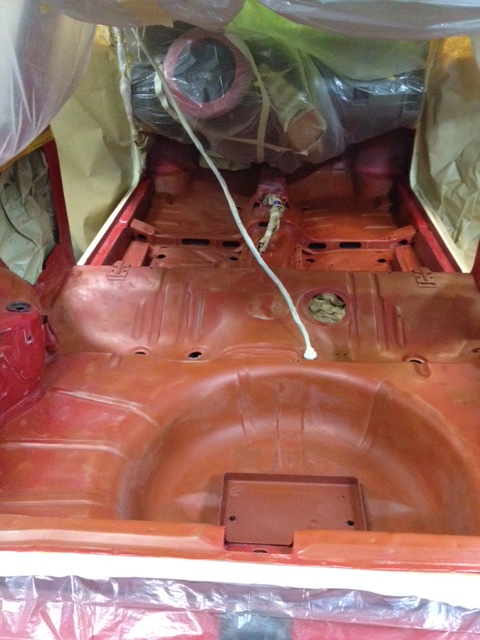

in den letzten Wochen bin ich Schritt für Schritt durch das Winterprogramm gegangen um die geplanten Änderungen bis zum Saisonbeginn zu schaffen. Die ein oder andere Kleinigkeit ist noch offen, wird aber auch noch erledigt... Angefangen hat es mit den Vorbereitungen für den Einbau des Käfigs...
- IMG_3522.JPG (149.37 KiB) 189654 mal betrachtet
- IMG_3523.JPG (147.9 KiB) 189654 mal betrachtet
- IMG_3534.JPG (134.05 KiB) 189654 mal betrachtet
- IMG_3533.JPG (132.55 KiB) 189654 mal betrachtet

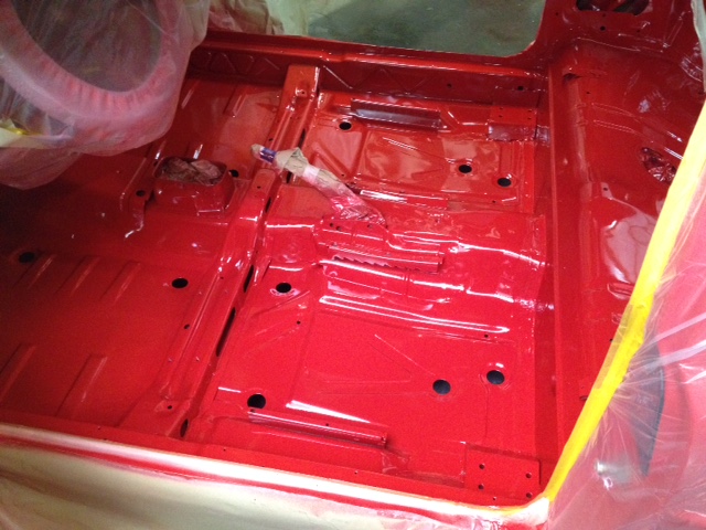

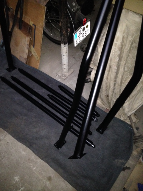

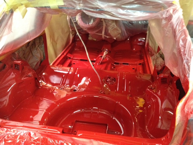

Danach ging es ans "Aufhübschen" des Innenraumes. Parallel dazu wurde der Käfig entlackt und neu beschichtet...

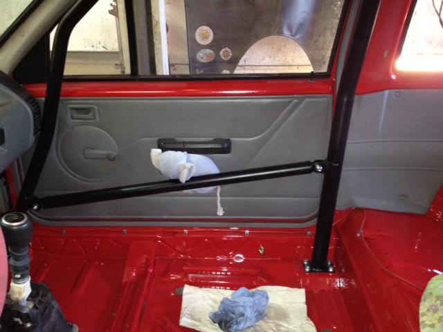

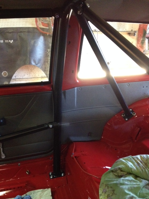

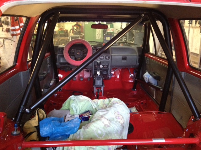

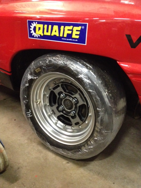

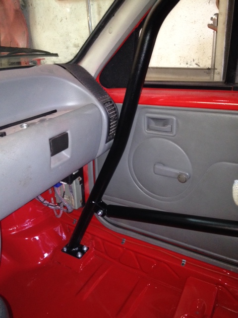

Und zu guter letzt der Käfig montiert... Auch eines der neuen leichten Räder wurde mal probegesteckt...

Sehr schick und besonders gute Felgenwahl.
Wieso sitzt der Käfig nicht direkt auf dem Bodenblech, sondern mit den Platten ein Stückchen höher?
Tomy, laut Reglement sind platten in Maßen x * y vorgeschrieben. Habe die genauen Abmessungen derzeit nicht im Kopf.

Sind die Felgen von Timms? Tolle Wahl!

@Tomy: Habe kleine Konsolen auf das Bodenblech gebaut damit ich die Unebenheiten des Boden ausgleichen konnte um eine gerade Aufstandsfläche zu haben...

@LMS69: Ja nach langer Suche habe ich die passenden Schüsseln für die PLS auftreiben können. Habe jetzt vorerst 3 Satz fertig vorbereitet für den Wettbewerbseinsatz. Vielleicht kommt noch ein 4. Satz dazu...
Das klingt vernünftig und ist eine gute Idee. Mal sehen, wie das bei meinem Käfig passt und aussieht.@Tomy: Habe kleine Konsolen auf das Bodenblech gebaut damit ich die Unebenheiten des Boden ausgleichen konnte um eine gerade Aufstandsfläche zu haben...
