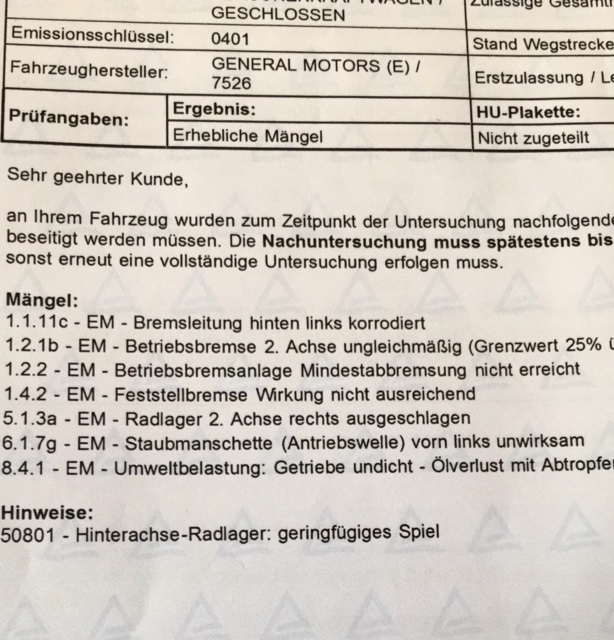

Diese Monat stand der TÜV an, normalerweise gehe ich das Auto selbst grundlich durch bevor ich hinfahre. Da ich für was anderes vor Ort war habe ich ihm gleich Tüven lassen. Da waren Mangel vorprogrammiert und natürlich gefunden.
Einige Sachen wuste ich bereits, der Rest ist vor Ort entdeckt worden.

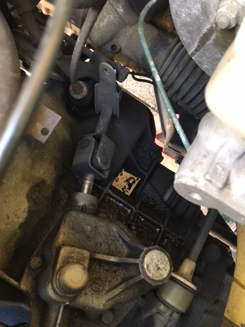

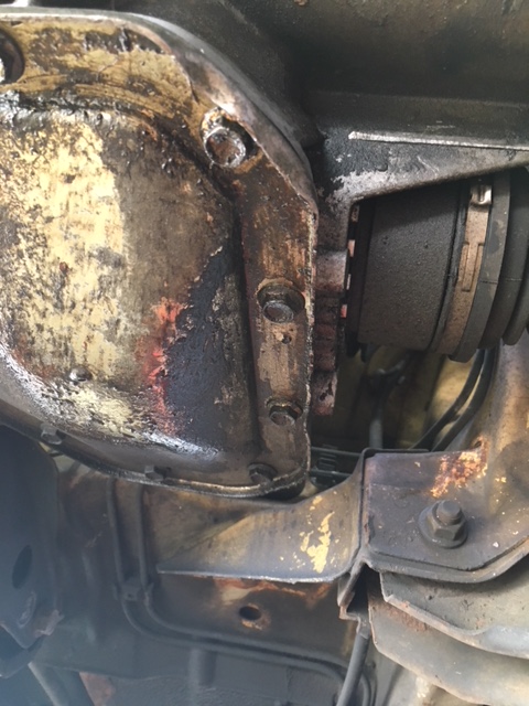

Der Undichtigkeit am Getriebe war letztendlich nur das was aus dem Entlüfter auf dem Schaltturm rausgekommen war, trotzdem gleich den Wellendichtring ersetzt mit Dichtung.

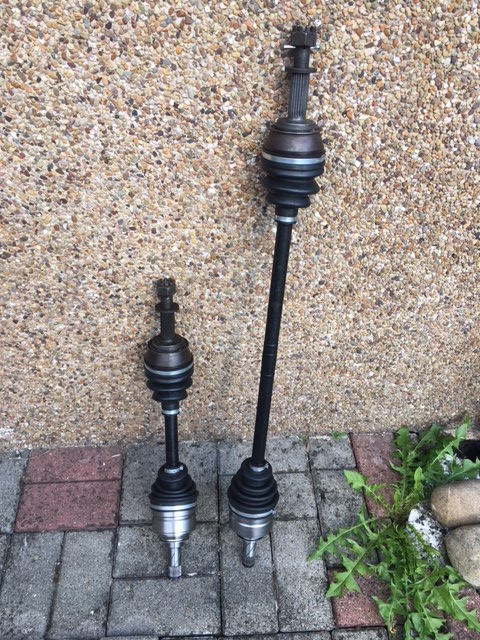

Die Antriebswellen gegen revidierte ausgetauscht, hatte ich schon vorbereitet, tausch geht dann schnell.

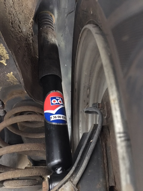

Hinten noch die Stoßdämpfer ersetzt, war kein Mangel aber die waren nach 32 Jahr echt tot. Die neue habe ich vor Jahren günstig geschossen und sind Gasdruckdämpfer, ein unterschied wie Tag und Nacht.
Der Rest der Mangel arbeite ich kommende Tage ab wenn ich Zeit habe.
Neue Bremstrommeln, Lagern und Zylindern für Hinten liegen bereit, damit ist die Mangelliste abgearbeitet.

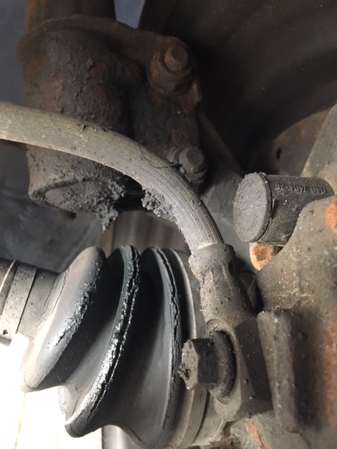

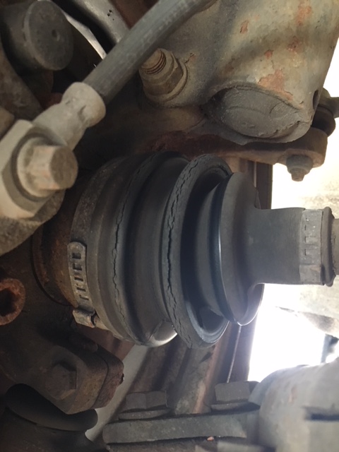

Wie lange halten denn die Achsmanschetten so? Miene sind jetzt nach knappen 30.000km/4j. auch durch... Dachte die halten länger
Re: Woodstock
Meine haben 32 jahr gehalten
waren tatsächlich noch die ersten.
Andere waren bei mir aber schon nach 1 Jahr kaput.

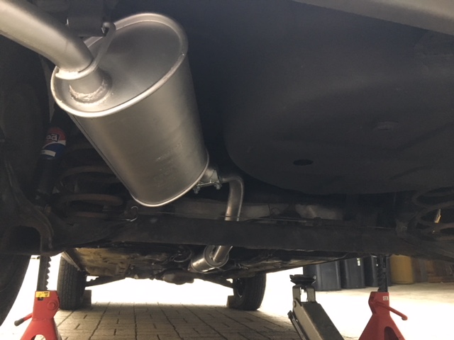

Neue/gebrauchte Auspuff ab Kat auch erneuert, der MSD ist ein Neue aber beim Gummihalter musste ich etwas verbiegen da der Falsch (2cm zu weit nach vorne) angeschweißt worden ist. Passt aber weiter einwandfrei und ist dicht und leise.

Die Ursache der Undichtigkeit am Schaltturm jetzt auch gefunden, es ist der kleine Stopfen für das einstellen des Schalthebels. Der war wieder nass, sauber gemacht, etwas Dichtmasse drauf und damit sollte das dann auch entgültig dicht sein.

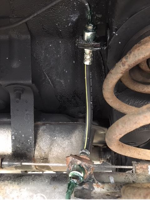

Beide Bremsschläusche hinten ersetzt, Leitung entrostet und versiegelt.

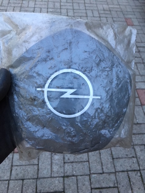

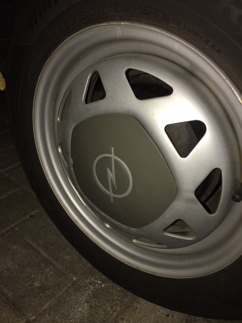

Am Wochenende noch eine neue Nabendeckel angekommen, der Alte hatte nicht mehr die volle Klemmkraft gehabt und leicht gerappelt beim fahren.

Wie hast du den ersetzt?max-nl hat geschrieben:Der kleine Simmering ist bereits getauscht. Das habe ich als erste gemacht, geht ja schnell.
Ich glaube aber dass das Öl aus der Entlüfter kam, der WDR zeigte keinerlei Beschädigungen, aber die Dinger kosten noch keinen Euro, dann kann Mann es gleich mitmachen wenn der Turm ab ist.
Re: Woodstock
Schaltgestänge entkoppeln (Pin raus), Turm abschrauben (4x M7) und aus dem Getriebe ziehen/drehen, kleine Stift raus treiben, Schaltwelle rausziehen, Dichtung ersetzen. Danach alles wieder zusammen bauen, achte bitte vor das zerlegen auf die Position der Schaltwelle.
