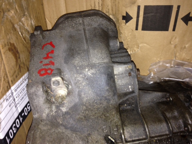

Neuer Kat (der Jetzige klappert), Getriebeumbau (aktuell 3,74- dann 4,18er), Querlenker verstärken.

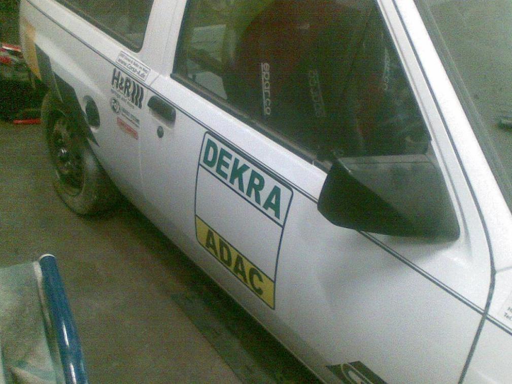

Fotos gibt demnächst vielleicht mal wieder bzw. hier mal 2 von der ersten Sachen

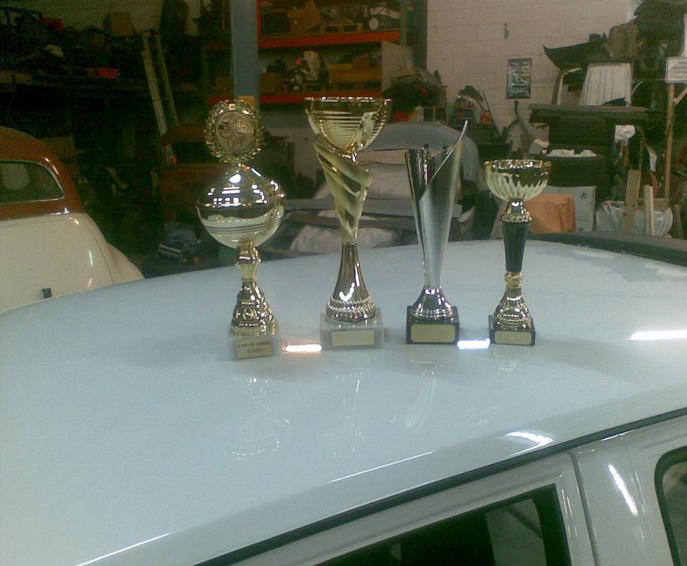

Nu ist schon wieder ein Jahr rum. Es hat sich aber durchaus gelohnt. Aufgrund eines NW-Schadens, konnte ich die Saison erst recht spät beginnen. Aber bei den letzten 4 Clubslalomrennen, konnte ich doch noch ein paar Pokale mit nach Hause nehmen

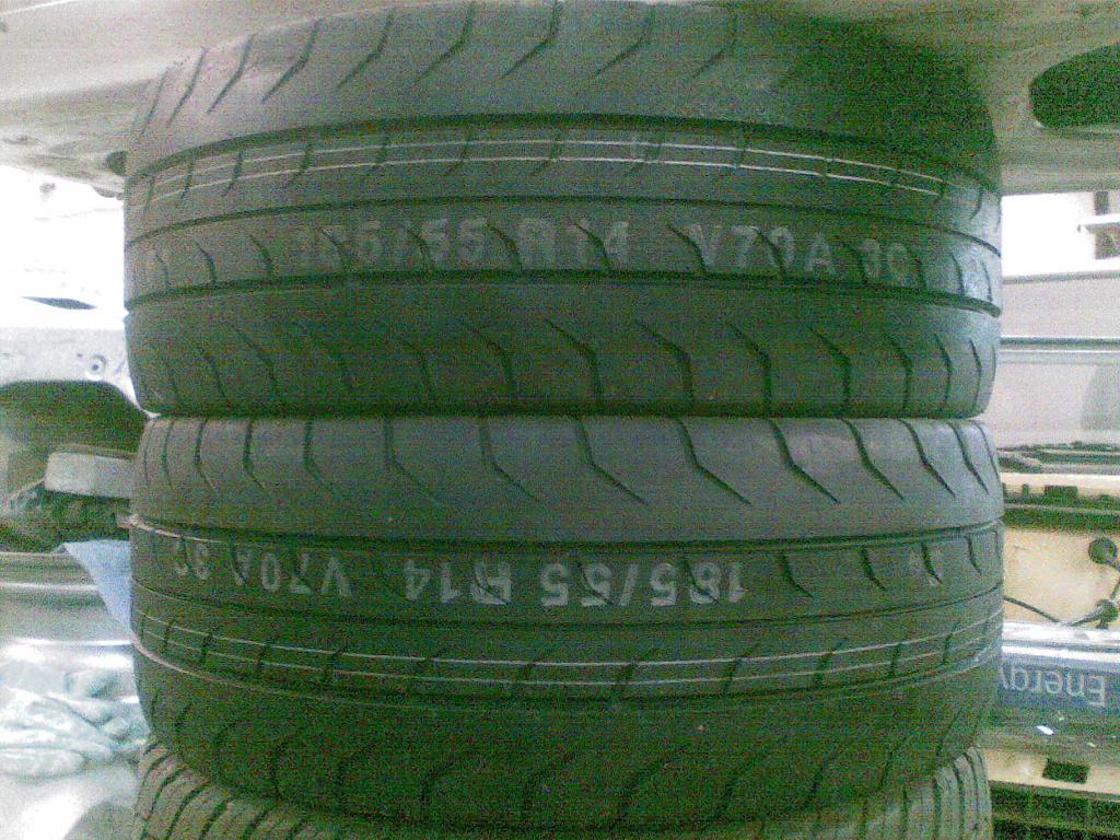

2 von 6 Reifen sind schon mal da.

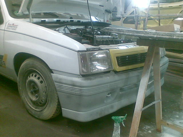

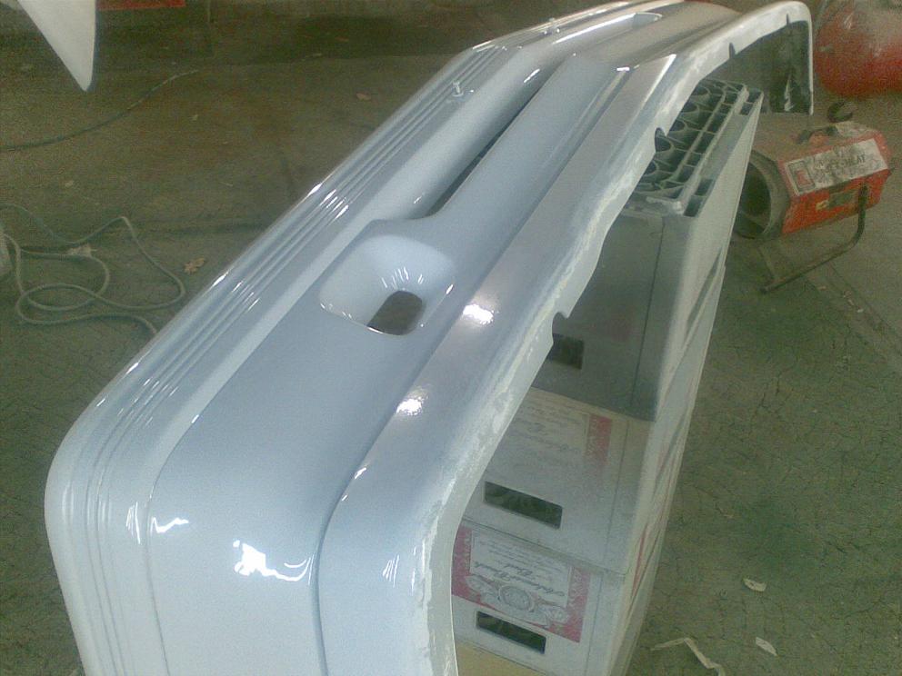

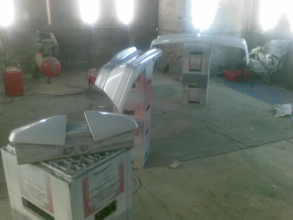

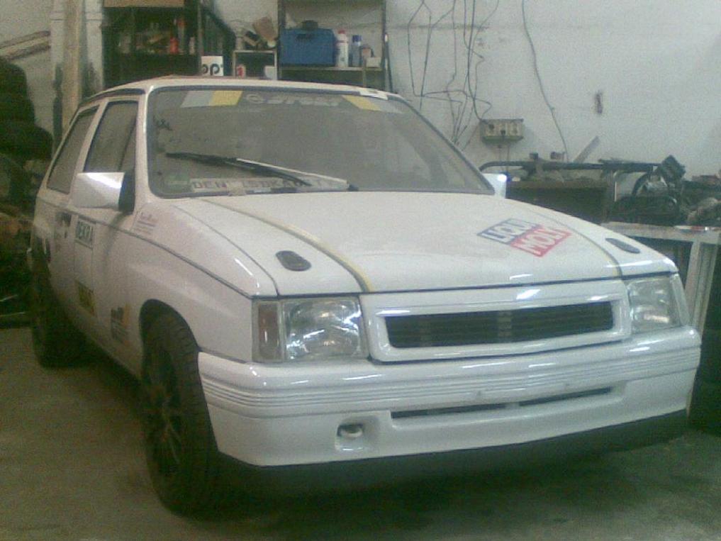

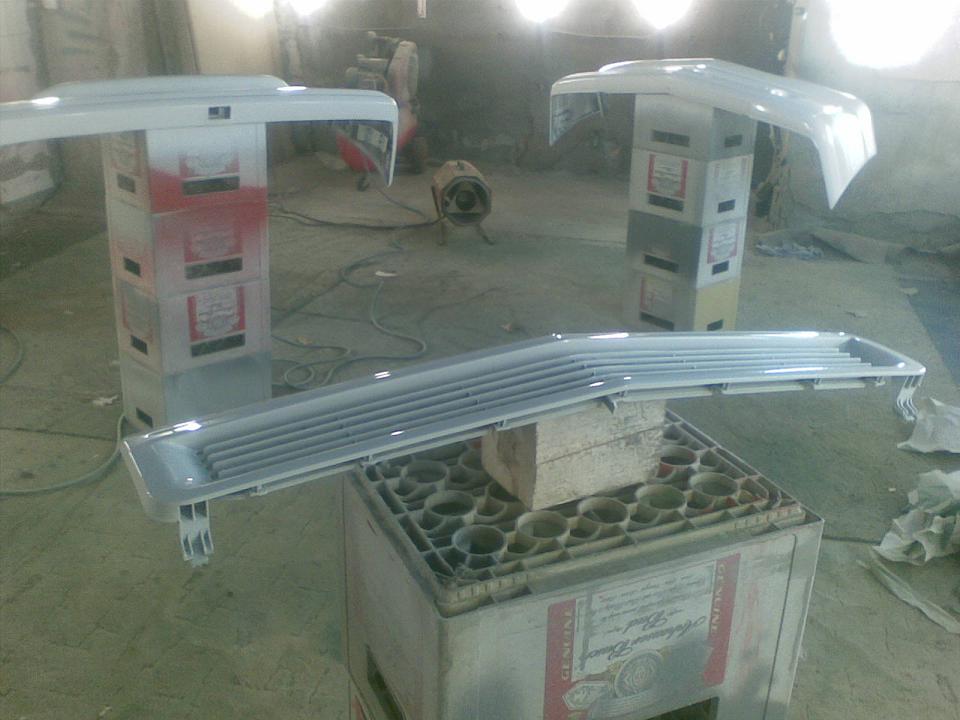

Stoßstangen sind mittlerweile lackiert. Jetzt noch ca.2 Wochen warten und dann werden die Ansätze und das Innenleben vom Grill geschwärzt
Und nen neuen Aufkleber gabs auch
:top: :top: :top:
Eure "Lackierkabine" ist ja sportlich! :lol: :top:
Schaut doch gut aus! Es geht halt auch mit wenig Aufwand zu lackieren.
dennisdkadett
Beiträge: 1031
Beitrag von dennisdkadett »
Tja, weil sich nicht wirklich jemand drum kümmert. Und ich habe leider nicht die Zeit dazu und auch ehrlich gesagt nicht die Lust, Anderen deren Müll hinterher zu räumen. :( :evil:
Aber für die Verhältnisse ist es ganz gut geworden
Black13i
Beiträge: 7688
Wohnort: Friedberg/Bayern
Beitrag von Black13i »
Warum hast Du denn das Innenleben vom Grill nicht rausgemacht?
Bekommt man mit dem Lötkolben ganz easy raus und hinterher auch wieder dran. Ist zu wenig Fleisch dran hilft elastischer Montagekleber :top:
Aber sieht top aus :top:
Wie macht Ihr das eigentlich mit der Grundierung bei KS-Teilen. Im Lack ist Elastifizierer drin. Aber kann man den auch für Filler nehmen?
Bild Bild Bild
Elastifizierer brauchst du gar nicht.
Zumindest nicht bei solchen starren Sachen wie Stoßstangen, Grill, etc.
Bewegt sich doch auch nicht mehr als ein Blechteil. :top:
Wichtiger ist da schon Kunststoffhaftgrund auf blanken Kunststoffteilen. Sonst blättert die Farbe später wieder ab.

@Black13i:
Hm, ne passende Antwort hab ich jetzt nicht unbedingt parat :?
Ich werd aber den Grill und die Stangen an sich abkleben und das Innenleben und die Ansätze schwarz matt sprühen.
Und danke
Zu dem Anderen: So wie Lackos schrieb

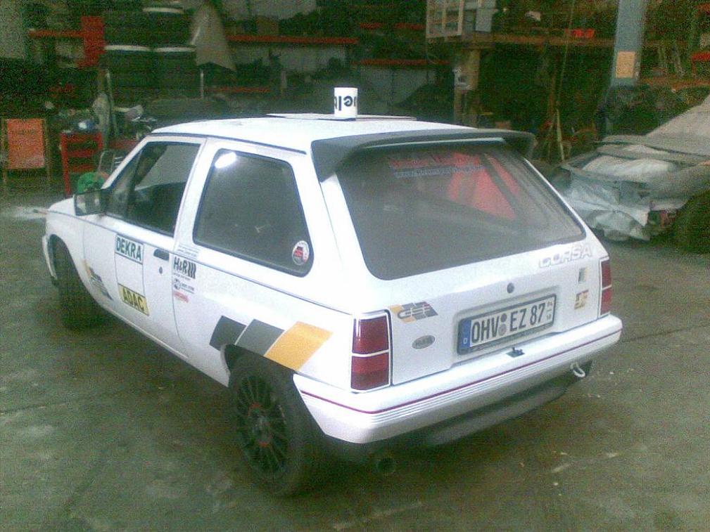

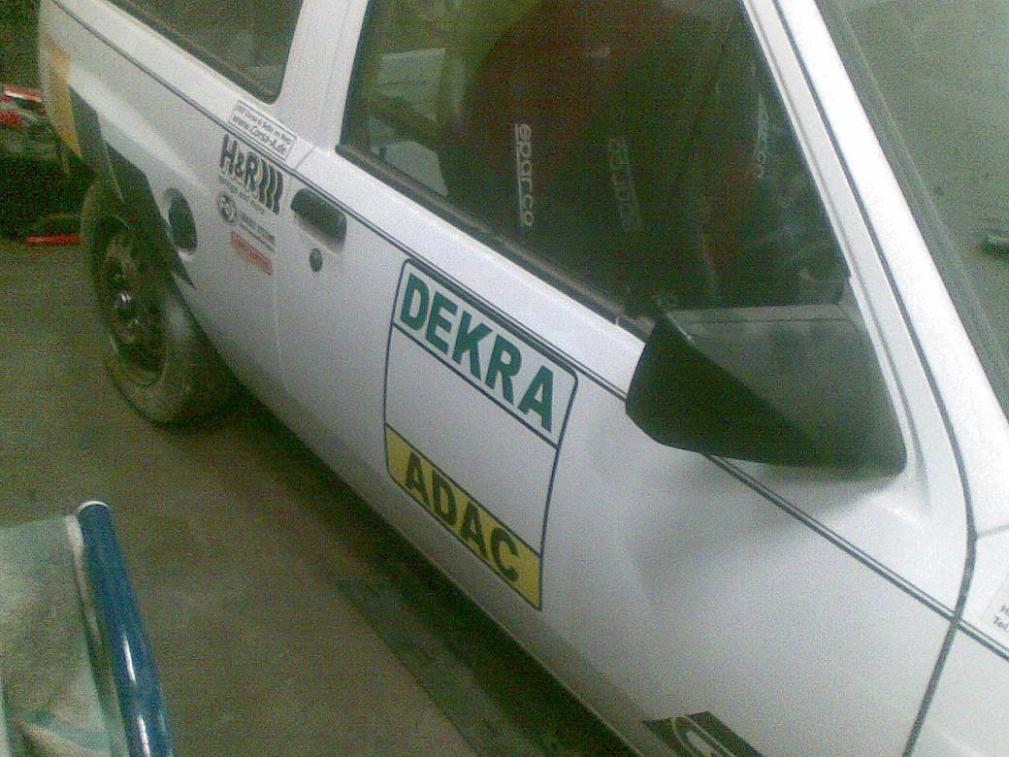

So, fast fertig. Noch GSi Schweller dran und waschen. Dann kann die Saison beginnen :D :D :D
Steht ihm gut :top:

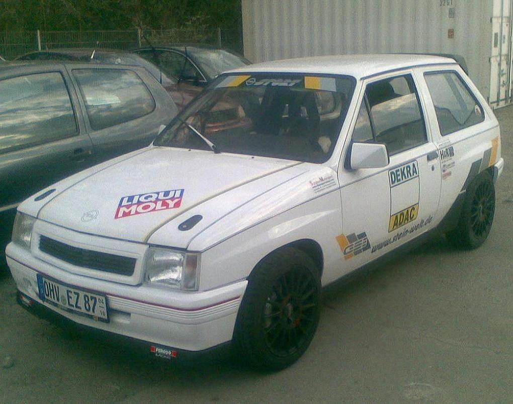

Hiemal n paar Bilder aus der Saison ´16
Tüv hatta auch wieder
Hier beim Clubslalom in Kallinchen oder bzw. davor ;-)

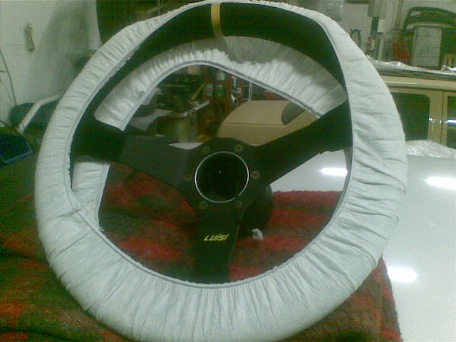

Das Raid-Lenkrad hab ich verkauft und mir dafür eins von LUISI geholt mit passender Nabe
Es hat 350mm Durchmesser und ist 75mm geschüsselt und das Beste...mit TÜV :D :D :D

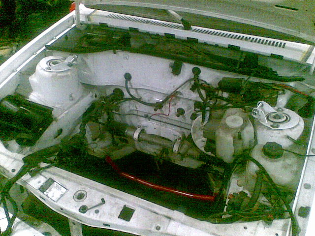

Der Motor ist mal wieder ausgebaut. Eigentlich sollte diesen Winter ne Sperre Einzug halten, nur leider reichte das Weihnachtsgeld nicht aus :P

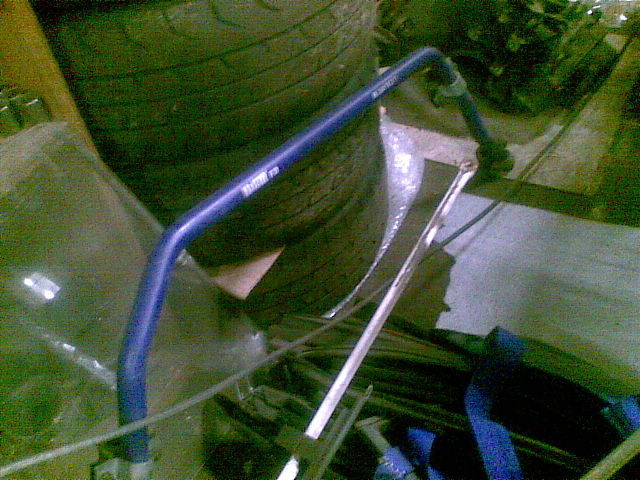

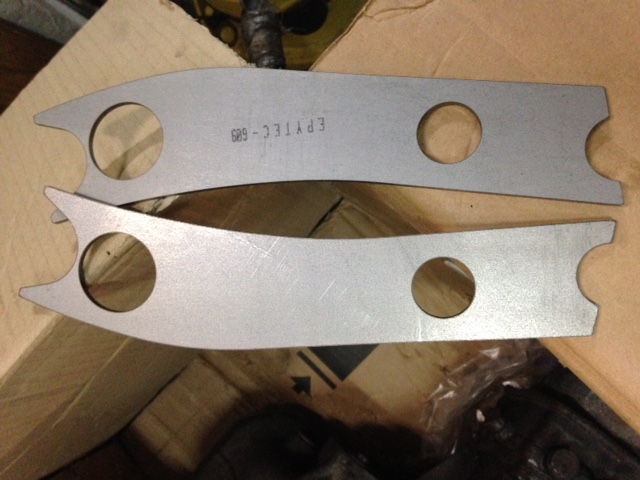

Somit sind´s nur ein paar Sachen: Querlenkerstrebe sowie H&R Stabis (der Hintere ist schon eingebaut)

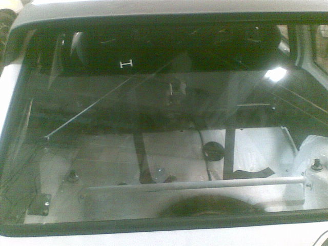

Mittlerweile sind die Makrolonscheiben auch weg und wurden wieder durch Glas ersetzt
Wobei die Heckscheibe nun eine Neue ohne Heizdrähte ist, die für nen wirklich schmalen Taler erstehen konnte
